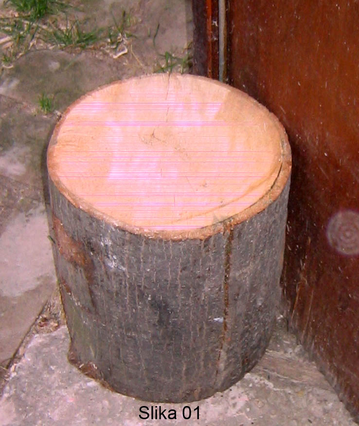

Uocite panj, oblicu ili slichan komad drveta i to vam bude zrtva. Na slici je oblica, to jest trupac duzine oko 37cm duzine precninika oko 24-25cm.
(zaboravio sam koliko bese pre zasecanja, a izmerio sam, verujte Smile , stariji chovek, da mu se oprosti Smile , cuvena mera ".ebem li ga Smile )

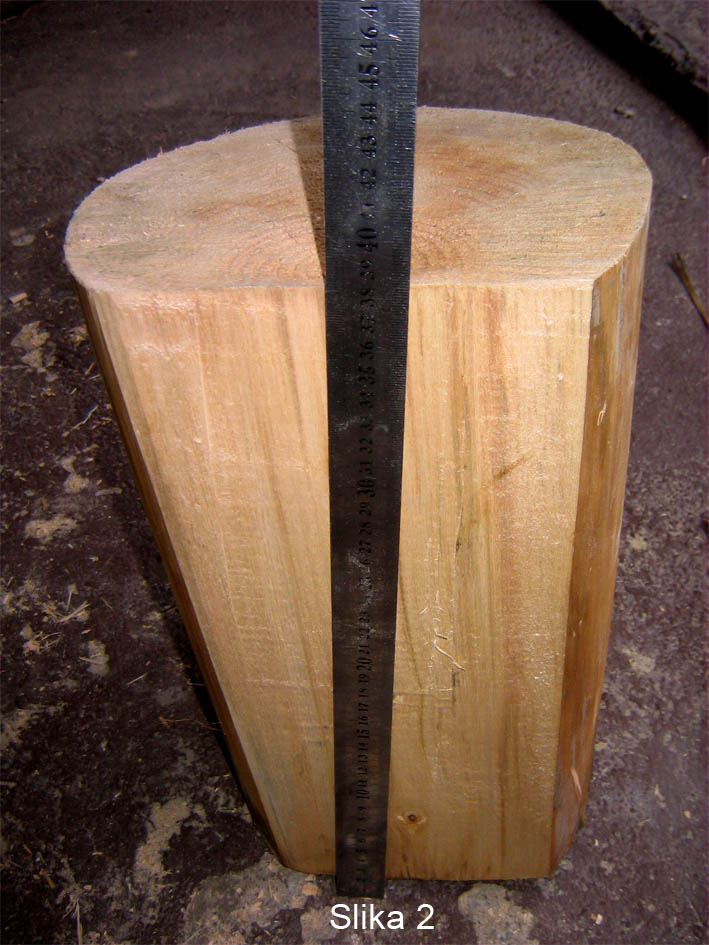

Na slici 2, trupac je zasechen sa jedne strane i vidi se njegova visina (duzina- zavisno od ugla gledista) od 38cm.

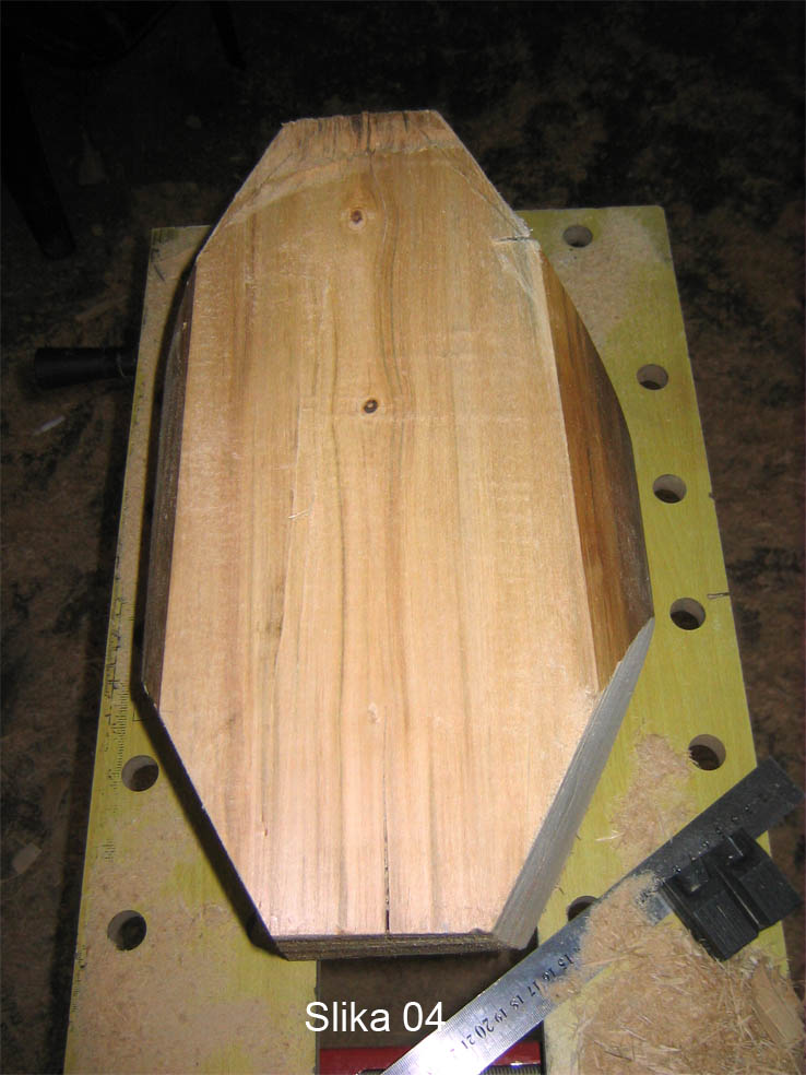

Drzeci se i dalje principa - skidamo sve sto je vishak da bi manje tokarili - odsecamo uglove i sve sto nam ne treba, imajuci na umu nas finalni proizvod.
Na slici 4 je prikazano da su odsecena sva 4 ugla zasecenog trupca.

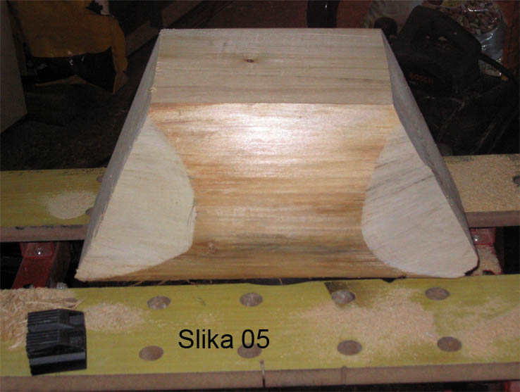

U principu moglo bi da se radi i sa do sad obradjenim trupcem, ali treba imati na umu da udari na dleto ostrih ivica, tupe to isto, tj. dleto, i da taj deo materijala ce u svakom sluchaju biti visak prilikom tokarenja, pa sad po zelji, ili ga odstranite testerom, motorkom, bansekom ili ako imate neki bolji nachin nije bitno.
Na slici 5 se vidi da sam ja i taj deo odstranio.

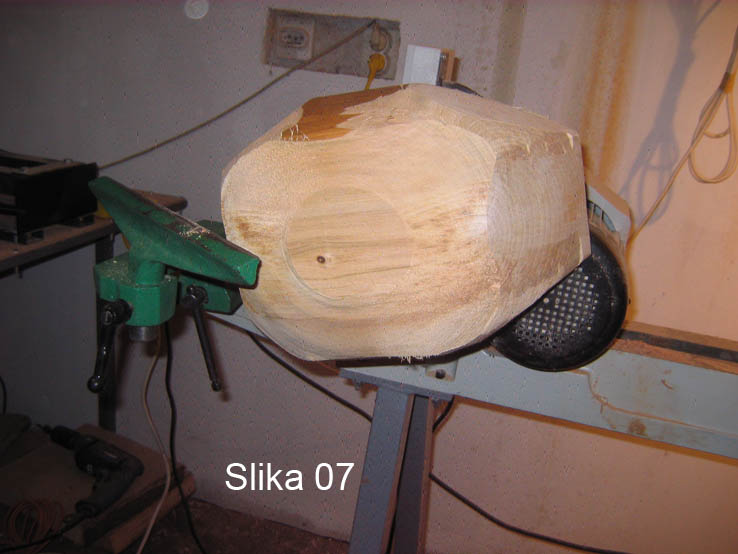

Na slici 7 se vidi obradak fiksiran na strugu i prvi zaseci dletom. Uvek krecemo od dna.
Brzine struga u zavisnosti od velichine obradka date su u tabeli u temi "Strug za drvo". Za ovakve komade prechnika od 35-40cm, ja koristim brzine od 90-120 obrta/min, ali samo za pocetak, dok se ne skinu svi "coskovi" koji prave eksentritet, kad se to skine brzine se mogu povecati.

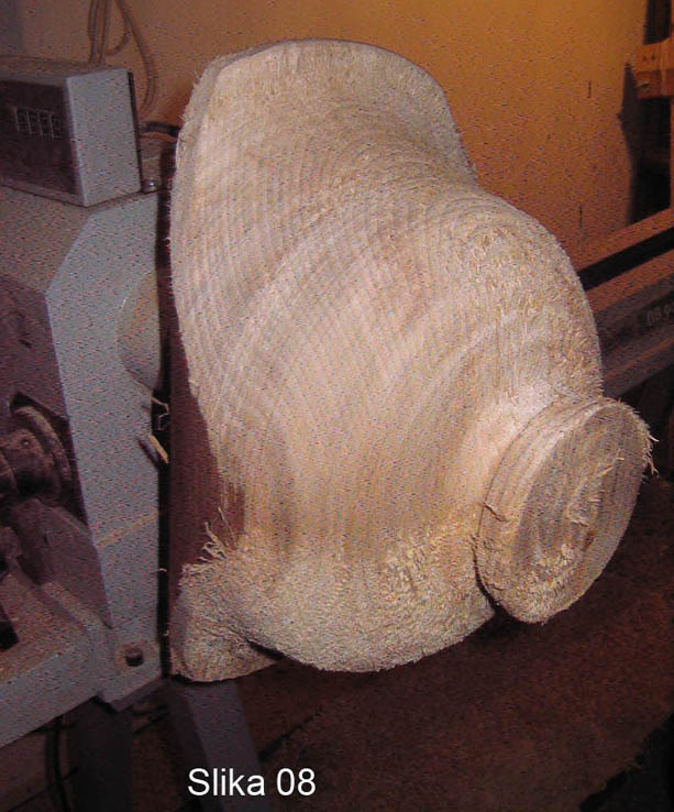

Na slici 8 se vidi obradjen spoljni deo finalnog proizvoda.
Napomena: Ovde je u pitanju vlazno drvo. Prema tome, moja obrada ce biti samo u pribliznom obliku jer ga posle treba susiti. U ovoj fazi, kad se radi sa vlaznim drvetom debljina zidova treba da je minimum 1/10 prechnika. Imajte na umu, da posle susenja dolazi finalno tokarenje.
Jos jedna stvar na koju treba obratiti paznju, u zavisnosti sa kakvom glavchino ili chakom radite. Ja radim sa chakom "super nova" i pripremam ovu stranu za hvatanje sa njom, u pogledu dimenzija.

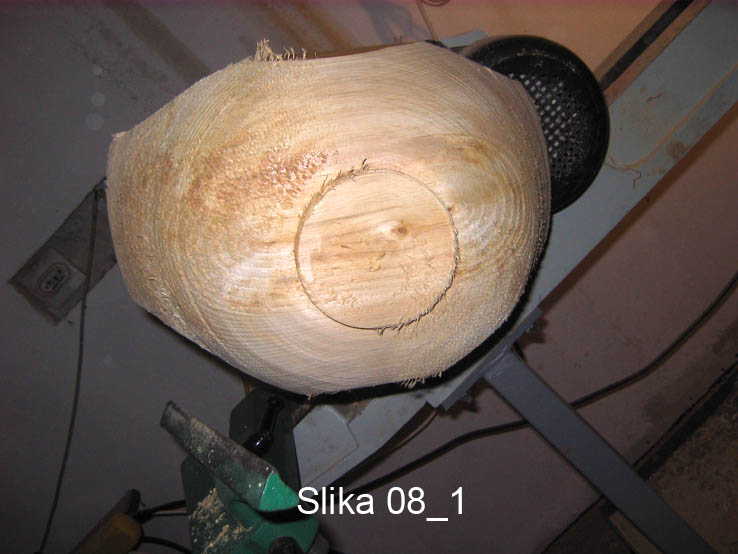

Na ovoj slici se vidi ista pozicija iz drugog ugla.

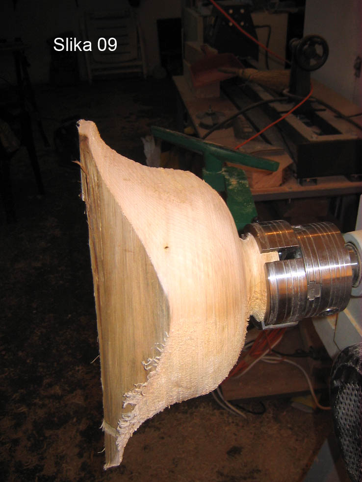

Nakon josh malo doterivanja, skidanja delova u zavisnosti kako ste zamislili finalni prozivod, obradak se skida sa face plate-a, okrece i stavlja u chak (glavchinu) i pochinje obrada unutrashnje strane.
Na slici se dobro vidi chak super nova koji drzi obradak. Ovaj cak ima mogucnost prihvatanja obradka i sirenjem.
(U pozadini se vidi enhelov strug na kom sam se pravio prve korake u tokarenju Smile )

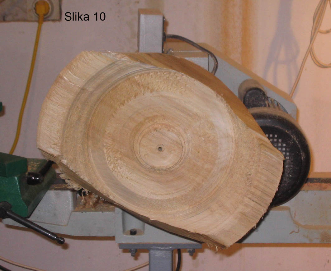

Slika 10.
Pvi koraci za unutrasnju obradu. Vidi se losa obrada povrsina. U pitanju je lipa, znachi meko drvo i pri tom vlazno. Ako radite sa ovakvim drvetom - mekim i pri tom vlaznom - nemojte to da vas sekira, ostavite ga takvog, ono se ne moze ni smirglati, kad se osusi bice druga pricha.

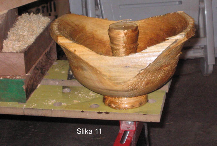

S obzirom da su mi se po obodu pojavile pukotine skinuo sam jedan deo, izdubio do zeljene dubine, a konus u sredini je ostavljen da bi se nakon sushenja chak mogao fiksirati za spoljesnju obradu. Njega je veoma lako odseci kasnije.
Nakon ovog obradak se potapa u alkohol, po prncipima objasnjenim na temi "brzo susenje drveta".
