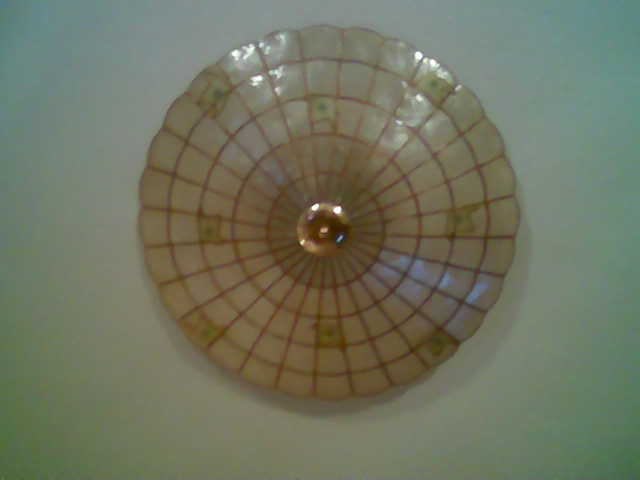

Kod mene na plafonu dnevnog boravka je zalepljena jedna plafonjerka koja je urađena sličnom tehnikom . Umesto stakla je upotrebljena neka :nes školjka to jest ljuštura koja je izlistana na ko zna koji način na tanke listove , Ti segmenti su spojeni lemljenjem tankih žica sa kojima je svaki segment prvo "uramljen" . Pošto slika govori više od sto reči pogledajte.

odlicna stvarcica mlogo mi se svidja

Uživo je još lepša.

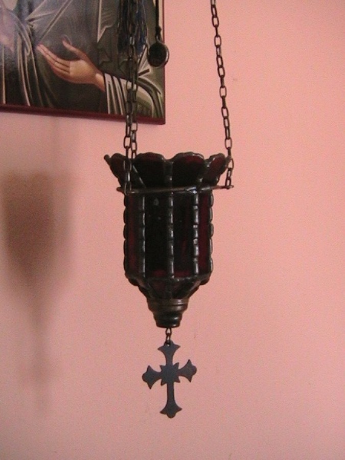

pa evo da odgovorim posto znam po nesto o tome .tehnika je vitraz(ja sam radila kandilo)i dosta je komplikovano kao prvo treba vam staklo za vitraz ,kalup,kiselina,bakarna folija,lemilica,pasta za ciscenje i kalaj.staklo u boji se porucuje iz austrije ali se dobijaju table tako da morate da savladate i tehniku secenja stakla pa kada napravite semu na papiru isecete stavite na staklo i napred secite staklo naravno vodeci racina na ostre ivice,zatim se svako parce stakla uvije u foliju redja na kalup i lemi(prvo se ocisti kiselinom).vodite racuna da svaki lem bude pazljivo uradjen i to bi bilo to .nije jednostavno jer da jeste ne bi se tako malo ljudi bavilo time i ne bi tifani lampe i lusteri bili tako skupi.u ovoj tehnici moze da se rade i kutijice za nakit ,ramovi za slike i sve sto vam padne na pamet.evo mog doprinosa

kandilo
