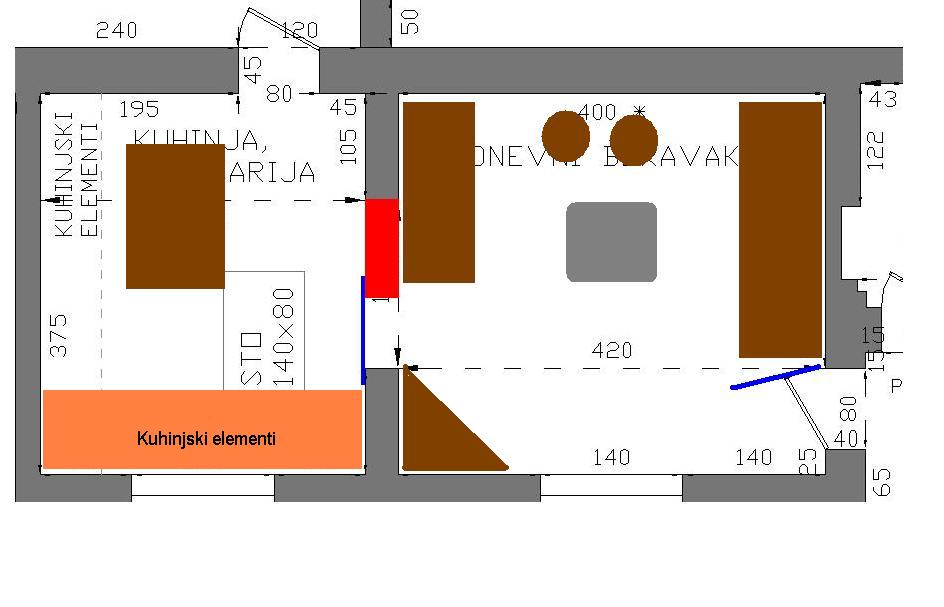

Zdravo, renoviram dvorišnu kuću i mučim se oko organizuje prostora? Počeo sam sa planovima dogradnje 66 kvadrata ali finansije su to pretvorile u 25.
Pomoć mi treba oko dnevne sobe. Primarno je da se može smestiti 6 osoba i TV. TV može biti nezavisan od trpezarije, tamo se može postaviti drugi ako treba. Zidovi se ne mogu rušiti. Biće centralno grejanje. Smer vrata se može menjati.
Ono što ću zadržati od starog nameštaja je drveni sto 140x80 cm sa šest stolica za trpezariju. Za trpezariju i kuhinju nekako mi prostor nameće raspored kuhinjskih delova i stola kao na skici. Ako neko ima drugu ideju super. Razmišljam da u trpezariji na mesto prozora postavim balkonska vrata ali samo ako prostor dozvoljava. Trpezarija je 320x375 a dnevna soba 420 (400) x 375 cm.

Trenutno nas je dvoje, bračni par 35g. Trebalo bi u dnevnoj sobi da smestimo nas goste, uglavnom ukupno šestoro. Najveći deo vremena ćemo tu biti samo nas dvoje od odraslih. U prilogu je jedna ideja pa ako neko može da prokomentriše bio bih mu zahvalan.

Hvala na ideji, dopada nam se Smile Meni ideja za dnevni boravak, ženi za kuhinju. Za kuhinju morali bi podići visinu početka prozora od poda, koja je sada 75 cm (svakako se menja stolarija pa ovo nije neki problem). I trebalo bi da vidimo da li je 320 dovoljno za elemente ili bi dodali 1 element u L.
Koliko sam čitao forum u sećanju mi je ostalo da ste matematičar. Svaka čast za ideje na ovom polju, još jednom se zahvaljujem na trudu i izvojenom vremenu.
