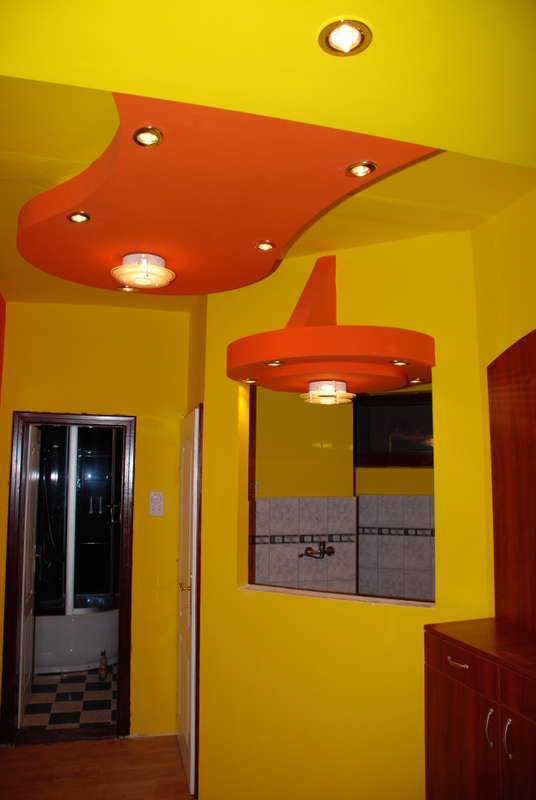

Sta je to belo u sredini?
Mon, 18/10/2010 - 21:25
Re: DEKORATIVNA RASVJETA-spušteni strop-greda
#93
will
will's picture
Registrovan dana: 28/06/2009
To je pocetak stavljanja nekog centralnog osvetljenja! Evo fotografije sa postavljenom svetiljkom!
