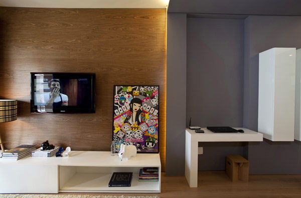

Potrebna mi je pomoć kako i od čega napraviti ovakav (nazovimo ga radni sto) kao na slici?
Svratila sam danas u jednu firmu koja radi po narudžbini nameštaj od pločastih materijala i rekli su mi da ne mogu da urade da ovako izgleda i da bude stabilan. Treba da obiđem još par firmi, ali nisam ni slutila da je to tako komplikovano. Meni konkretno se uklapa ovakav sto dužine 90 i širine od 35 do 40, drugom stranom (bez oslonca) bi pretpostavljam trebalo nekako učvrstiti u zid. Bitno je i da debljina bude kao na slici (rekla bih 8-10cm). Pretpostavljam da je iapk moguće od medijapana (razmišljam da bude isto beli, visoki sjaj) uraditi ovako nešto?

Mislite na onaj oblika slova L ili onaj klasicnijeg izgleda?
U svakom slucaju dobra stvar je sto nije zaobljen vec ostrih, ravnih ivica jer to mnoge radionice ostavlja u igri.
To je farbani medijapan i svaki solidniji majstor sa alatom ( kompresor, komora ili makar cista prostorija ) bi to mogao da napravi. Ostaje jos pitanje dimenzija i proporcija a to ce izgleda morati "od oka" ...
Ovde se vec sigurno radi o onom komadu L oblika.
Poenta je da i ne moze da bude Bog zna koliko stabilan osim da izdrzi fotorafisanje Smile
To su arhitekte i njihove igrarije...sa njima je izvodivost uvek problem jer oni polaze od estetike ( a na njoj i ostaju). Vazno da izgleda lepo na slici, u nekom salonu a realna upotreba je manje vazna Smile
Takav stocic bi mogao da se napravi i da u sebi, u supljini sadrzi i neka ojacanja ali sve dok stoji na "jednoj nozi" tu nema neke nosivosti. Mozda da pridrzi solju caja, neku knjigu i 2 muve i otprilike je to-to.
Ako ne smeta, mogla bi se dodati 1 nogica recimo od prohromskih ili aluminijumsckih cevcica ( tipa 1 cm ). Ne bi se videla previse a nosivost bi bila neuporedivo veca.
Moze i zid da se ustema/ankerise i u njega pod pravim uglom ubaci metalna cev ili "kutija" ( metalna gredica kvadratnog profila) i na to navuce onakav stocic. Cev bi bila maskirana u supljini horizontalnog dela i primila na sebe opterecenje a stocic samo treba da bude lep Smile
Ako imaš udubljenje u zidu kao što ga imaju ovi na slici, onda bi i mogao takav sto jer je on tesno uglavljen u to udubljenje. Ako toga nema, onda ništa od ovakvog stola.

Hvala na iscrpnoj analizi, tacno, mislila sam na ovaj L stočić. Više bi služio kao polica, nego da se bas radi i sedi za njim, ali po potrebi da ima i neka mini radna površina. Svidja mi se ideja sa ankerisanjem metalnog dela. Jedino sto me uvek strah od tih nepomičnih stvari, svaki čas bih nešto premeštala Laughing out loud.
Imate li možda predstavu o cenama, bar red veličine za navedene dimenzije? Jos se mislim za debljinu (da ne bude malo 8cm?), dužina je fiksna 90, širina recimo 38, visina valjda ide 75. Kako se uopste ponaša taj beli medijapan visokog sjaja - vidi li se na njemu svaki dodir prsta, pomeranje stvarcica po njemu, menja li boju vremenom?
Nemam udubljenje Sad. Htela sam da ga stavim u ugao sobe, desni kraj bi imao zid za koji može da se učvrsti, a levi ne.

Setih se jos jedne varijante, komplikovane ali ako se vec radi o ljubavi...onda bi moglo ovako:
- napravi se varena resetkasta metalna konstrukcija ( kod bravara ) L oblika i sirine stola koja se srafi na zid
- konstrukcija se zamaskira u belo ofrabanim medijapan plocama ( ovaj deo radi stolar )
Sve opterecenje prakticno nosi metalna konstrukcija a drvo je samo obloga.
Moze dobro da izgleda, dosta da podnese...ali 'setanja' sa takvim lepotanom nema.

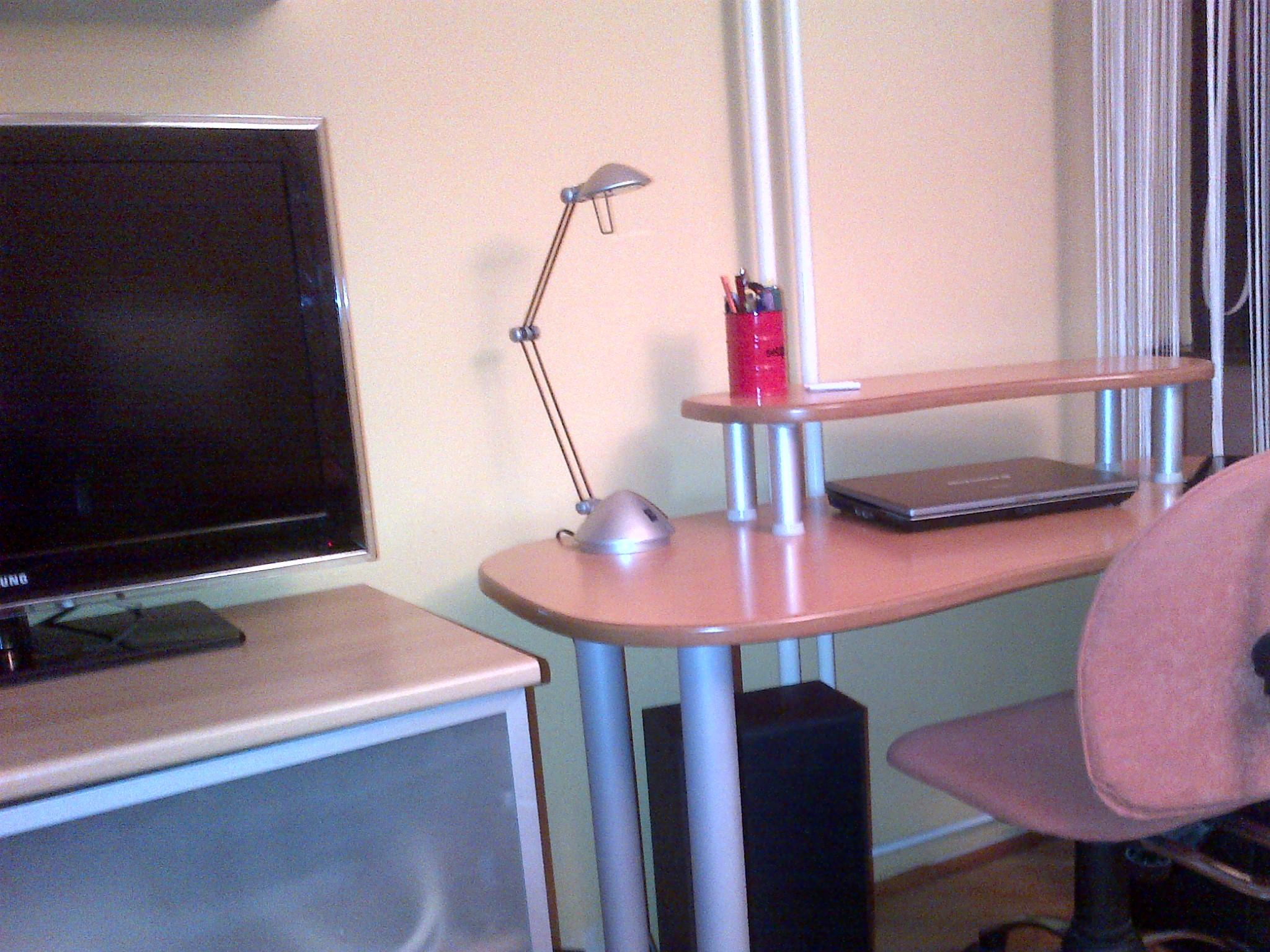

Evo slike stola koji je sad i
danchi
danchi's picture
Registrovan dana: 27/07/2008
Evo slike stola koji je sad i koji sam mislila da zamenim ovim manjim. Šta se vidi, vidi se, dodatnog slikanja nema, jer su majstori krenuli da rade, štemaju kablove, gletovanje, krečenje, milina Laughing out loud. Gledala sam malo kako bi na novom stolu izgledala druga strana (ako se ne učvršćuje u zid) i sviđaju mi se one noge od prohroma u obliku ćiriličnog slova P, pa još spojene dole (kao pravougaonik - baš sam objasnila Wink). Međutim, koliko vidim, one se rade standardnih širina, min 600, a ovaj novi sto ne bi trebalo da bude širi od 400mm. S tim što ima i od 400, ali niske, pa sad ne znam da li negde mogu da se nađu te širine, ali za radne stolove.
