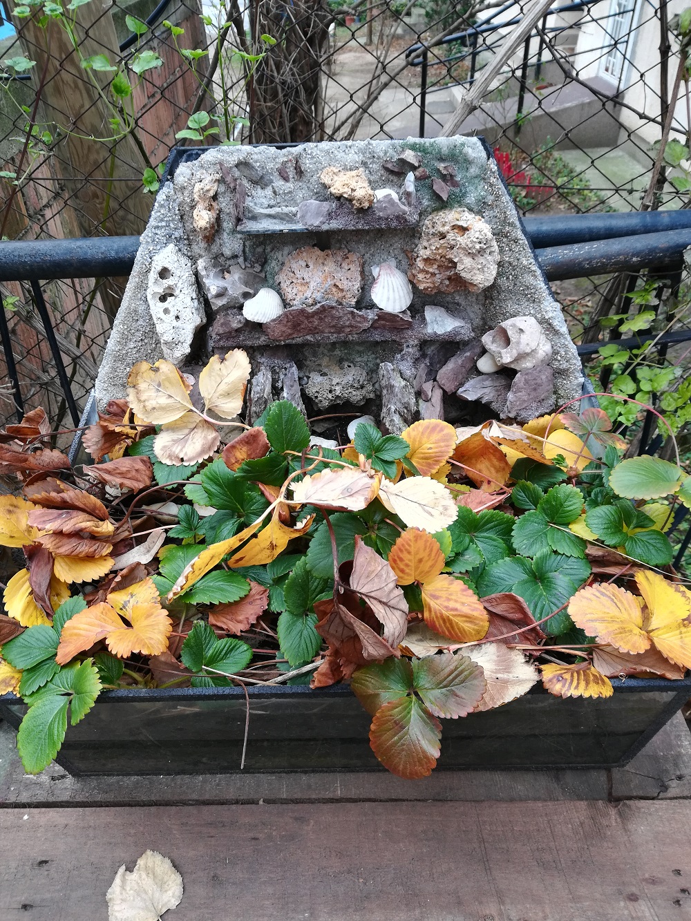

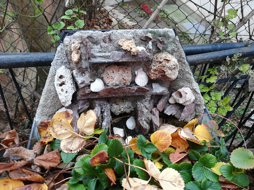

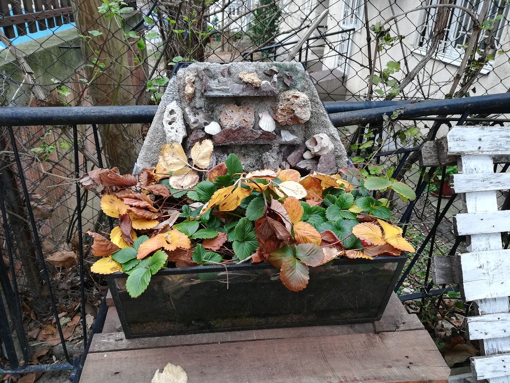

Na fontanu od stakla na veće ravne vertikalne površine zalepim parčiće stakla 1cm sa 2 cm silikonom na svakih 6-7cm pa preko njih belim cementom lepim (zidam) ukrasno kamenje koje nadjem-kupim. Beli cement ustvari služi istoj svrsi kao i običan samo je mnogo lepši. (stvar ukusa naravno). Od stakla je intersantno napraviti i male terasice-bazenčiće na zidovima fontane. Postaviću slike sutra.

Malo kasnim sa slikama.
