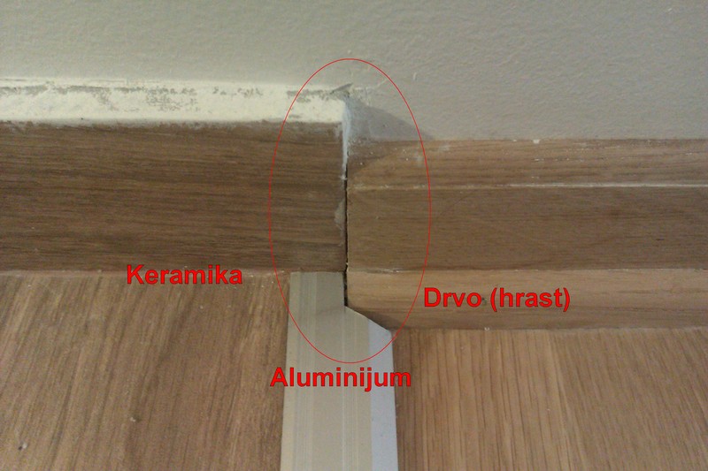

Pozdrav svima!
Ima li ko kakvu ideju kako spoj na donjoj slici uciniti lepsim (ili ga sakriti)?
Sa leve strane su keramicke plocice, desno je hrastov parket, preko sastava je aluminijumska lajsna. To se nalazi na prelazu trpezarije/hodnika i dnevnog boravka i veoma je uocljivo. Sa druge strane imam jos jedan, nista bolji. Najveci problem mi je ovaj zaokruzeni deo. Sve opcije su prihvatljive.
Hvala.
PS Nemojte komentarisati pedantnost molera. Smile

Најбрже решење је акрилни гит
Најбрже решење је акрилни гит у нијанси храст .... Лепо нанесеш и влажним прстом скинеш вишак ....

Mislis da izgitujem ove rupe?
Marko_M
Marko_M's picture
Registrovan dana: 09/06/2012
Mislis da izgitujem ove rupe? Probacu koliko sutra. A sta cu sa 'stepenikom' sa keramike na drvo?
