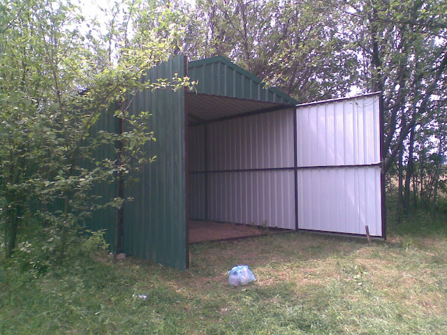

Razmišljam da iskoristim ovakvu metalnu pocinkovanu garažu
kao skladište, ali bih je postavio privremeno tako da ne bih da betoniram i kopam temelj.
Da li može ona da se montira bez temelja na zemlju?
Stavio bih dole debeo najlon i daske. :roll:

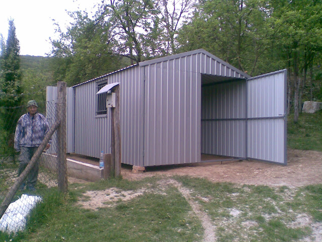

:!: 1. Ako malo bolje pogledaš, na tvojoj prvoj slici su garaže postavljene na niske temelje sa kosinama za prilaz.
:!: 2. Na drugoj slici (sa sajta), udarna slika takođe lepo pokazuje da ispod garaže nešto ima - verovatno betonska ploča.

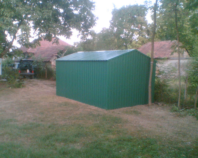

Evo slike posle skoro godinu dana od kako sam je kupio i postavio
Znaci ipak moze bez temelja i cvrste podloge, samo sam malo izdigao mesto za postavljanje dodao 15-ak kolica zemlje, utabao dobro, stavio 3 sloja debelog najlona u komadu, ljudi su doneli garazu, postavili je za 15 minuta i nivelisali ciglama. Posle sam stavio još jedan sloj najlona iznutra po podu i popunio sve spojeve pur penom, sem krovnih zbog ventilacije. Preko najlona sam stavio plocaste delove od namestaja i daske.
Izdrzala je sve monsunske kiše letos i ovaj ko zna koji već po redu sneg bez sleganja i bez kapi vode unutra Tongue .
