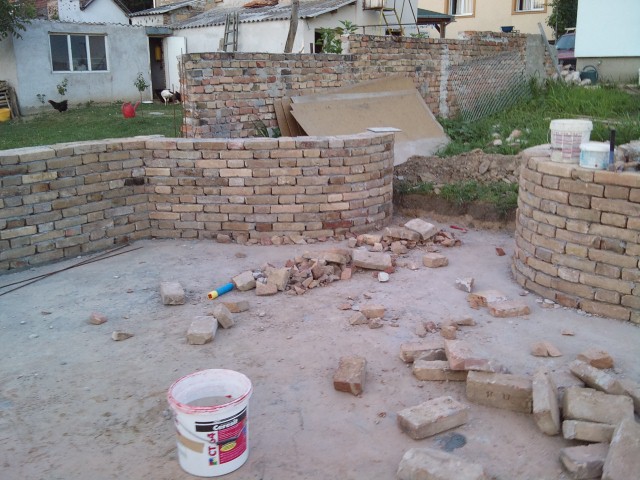

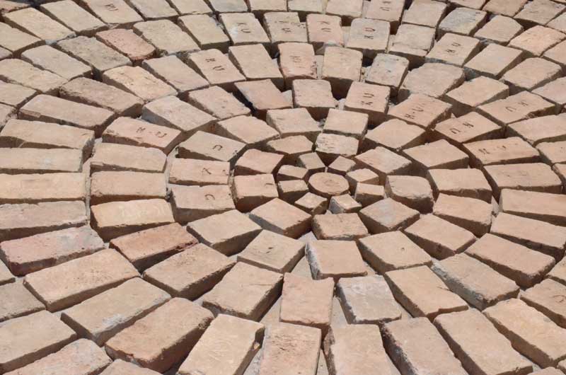

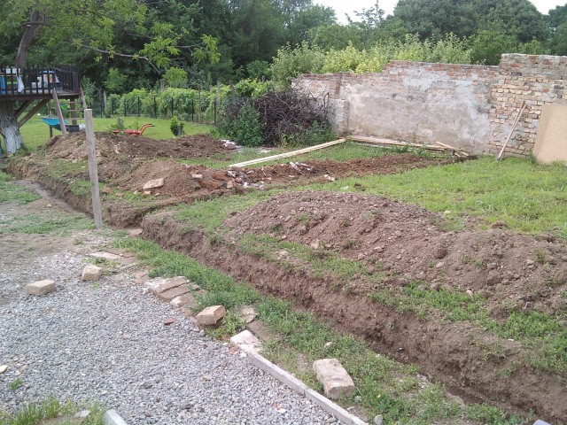

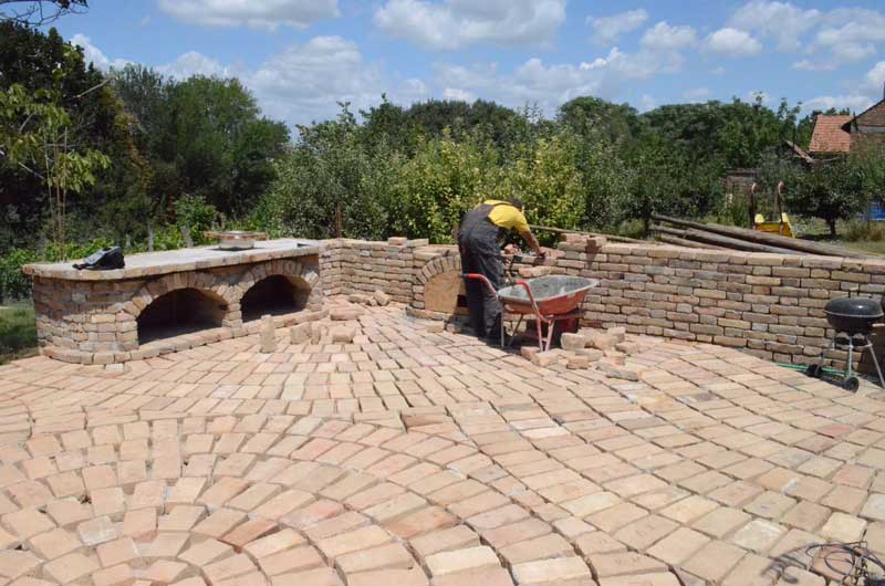

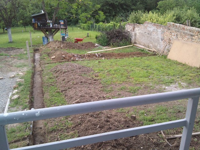

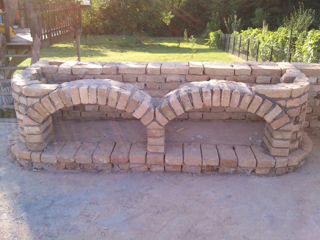

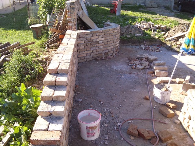

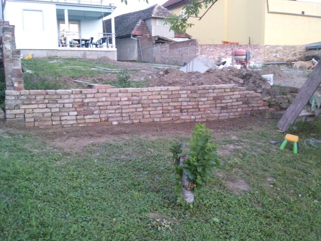

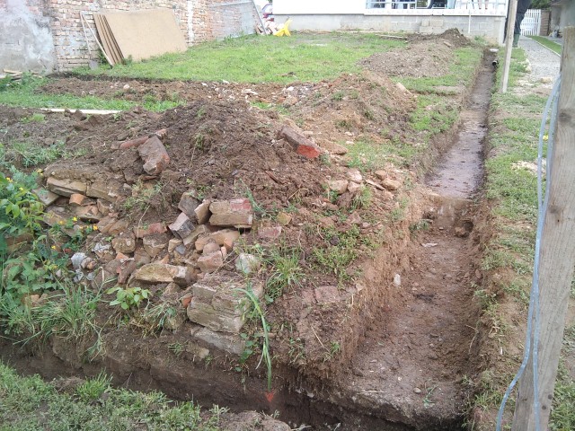

Pre dve nedelje pocela je izgradnja letnjikovca. Cilj je da izgleda bas staro bez specijalnih ukrasavanja. Radi ga jedan majstor (ja), a usput i nije mu struka .

Sun, 24/06/2012 - 22:47
Majstore pa ti si "od svakog
ognjeni_zmaj
ognjeni_zmaj's picture
Registrovan dana: 13/09/2009
Majstore pa ti si "od svakog stvora"...
Lepo si ti to započeo samo,meni se čini da je to malo ukrivo...

Da napomenem....sve radim bez
mozaik78
mozaik78's picture
Registrovan dana: 08/06/2011

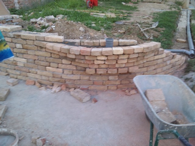

Da napomenem....sve radim bez vage bez viska i bez kanapa. Tako dobijam efekat starosti.

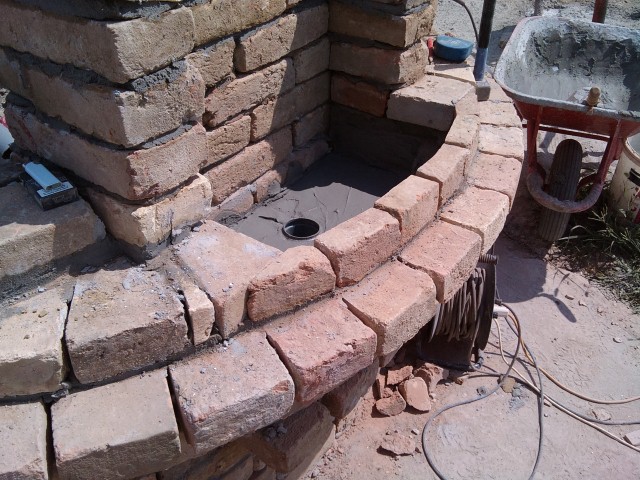

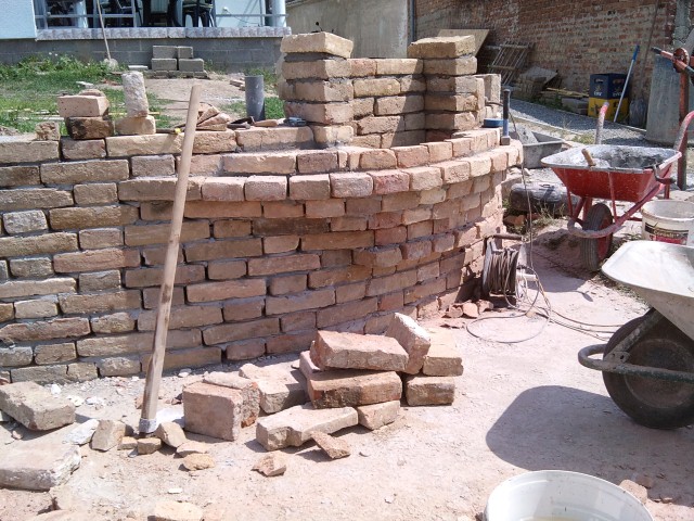

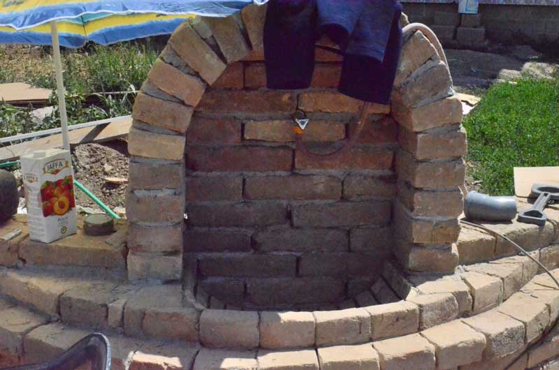

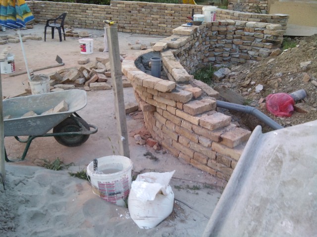

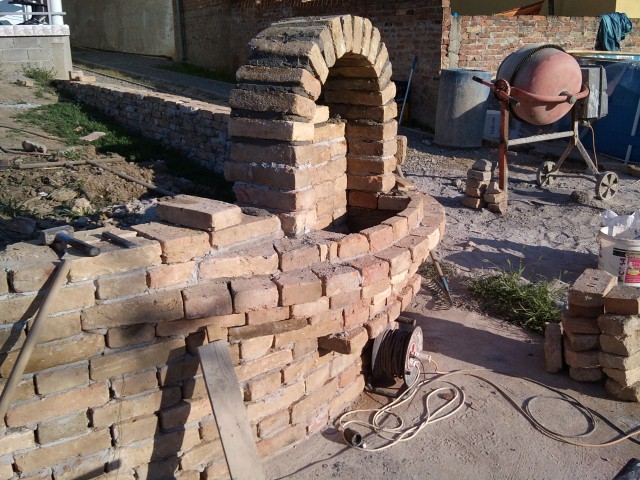

Dosla je na red i cesma.

Sun, 24/06/2012 - 23:47
e
mozaik78
mozaik78's picture
Sve ce biti ukrivo Smile
Nije dosta jedan radijus pa iz njega izvlacim drugi. Sto mu dodje "radijus u radijusu" Smile

U svakom slučaju, vidi se da
U svakom slučaju, vidi se da je majstor dobro potkovan teorijskim znanjem, jer da bi ostvario izgled arhaičnosti koristi i stare metode slaganja cigle.Ovde je primenjen sistem gotske veze.Karakterstika ovog načina slaganja je da se u svakom redu naizmenično smenjuju dužnjaci i veznjaci.Ovaj način slaganja cigala odsupa inače od opšteg pravila da se vertikalne spojnice ne smeju preklapati.One se u ovom slučaju preklapaju za 1/4 cigle sa svake strane vezača po dužini dodirne spojnice u unutrašnjosti zida.Tako da se iz priloženog vidi da majstor jako dobro zna šta radi, a to što zna ume i da praktično primeni i pokaže.Ovo je inače daleko od ssm majstorisanja.Medjutim, dobro je da je na ovom mestu da ljudi vide kako se radi.

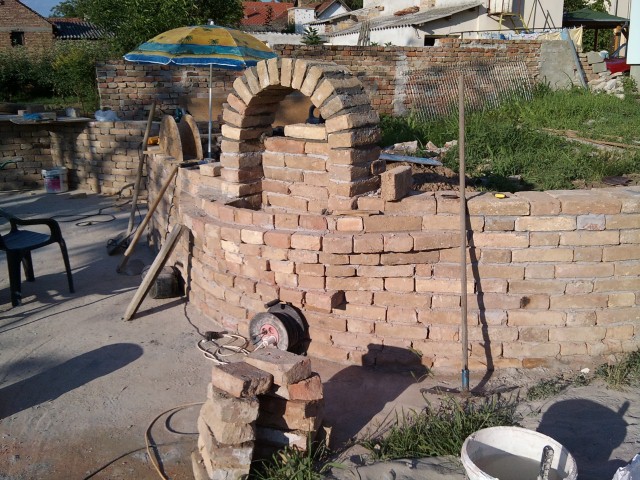

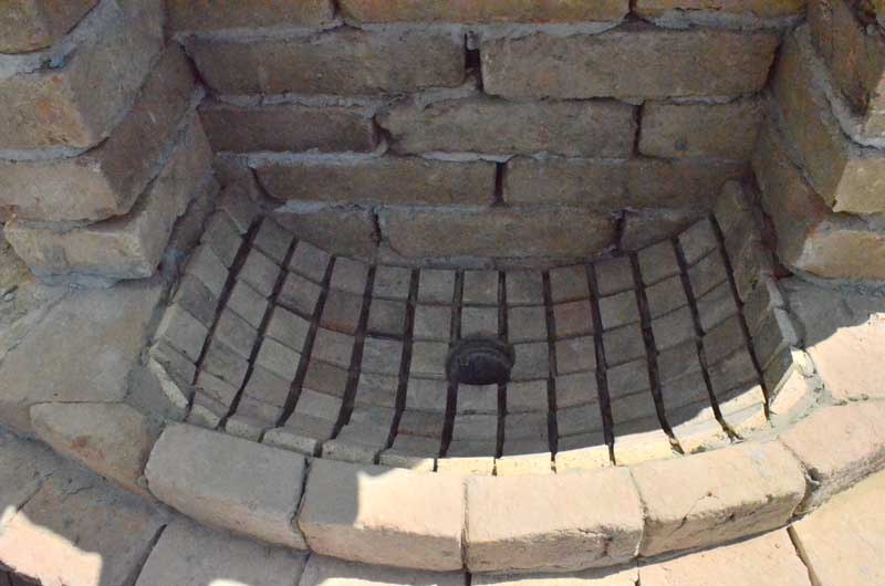

Cesma polako pocinje da
mozaik78
mozaik78's picture
Cesma polako pocinje da dobija zamisljeni oblik ali ima jos da se radi.
www.keramikajovanovic.weebly.com
Tue, 26/06/2012 - 12:17
S obzirom da si amater ovo je
MarkoEnter
MarkoEnter's picture
Registrovan dana: 05/03/2009
S obzirom da si amater ovo je odlicno uradjeno, Sto radis bez viska i vodo vage , stari majstori su to koristili, jer po pravilu svaki zid koji se podize treba da bude vertikalan i sve cigle da leze na istoj visini i u istom pravcu , visak mozes ugoditi tako da na kanap privezes neki komad 200-300 grama , a vodovagu od obicnog providnog creva fi 8 ili vece
Naravno u ovakvim radovima je viziranje (procena od oka) vrlo bitna stvar , vertikala moze da se kontrolise isto i sa ravnjacom prisloni se uz kontrolisano mesto i pusti da zauzme vertikalni polozaj usled zemljine gravitacije .

Ma čovek uopšte nije amater,
Ma čovek uopšte nije amater, profesionalac je i to vrhunski, a ovo hoće da napravi jednu arhaičnu majstorku priču.
Znam ja sve to, i inace u svom poslu se trudim da sve bude u vagu i u vinklu. Ali ovde imam specifican zahtev i cilj da sve mora da izgleda kao jako staro i neprecizno uradjeno. Pa iz tog razloga ne koristim nikakva pomagala tipa vaservaga, kanap, visak... Koristeno je vagres crevo da se formiraju kaskade, a dalje se sluzim samo okom.

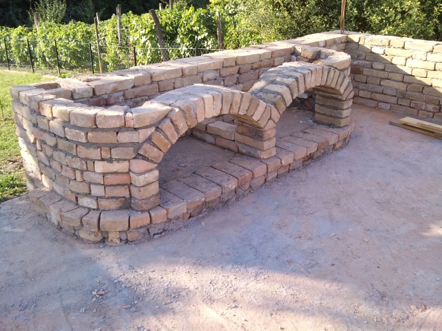

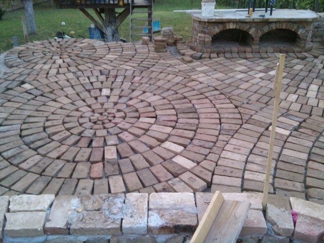

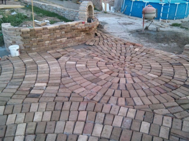

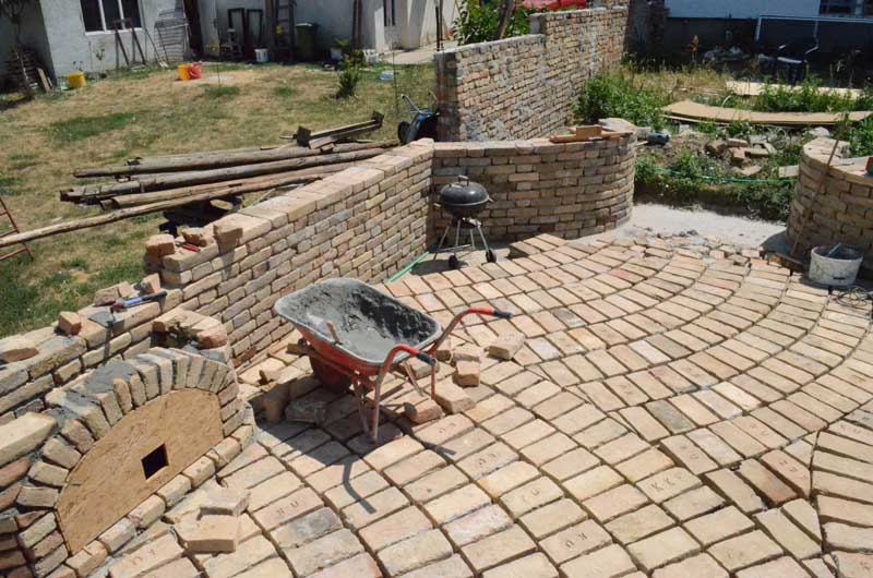

Do sad sto je uradjeno jos nije stiglo do pola. U planu je poplocavanje poda starom ciglom, zidanje 30 duznih metara zardinje za cvece, polukruzne stepenice koje ce ici kroz gornju kaskadu, staza do okruglih stepenica ispod koje ce biti potok, fontana koja ce kroz taj potok puniti malo jezerce, rostilj i ko zna sta ce mi jos pasti na pamet u hodu Smile

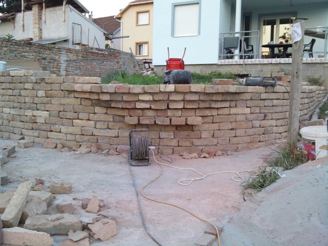

Evo i neka slika od danas.

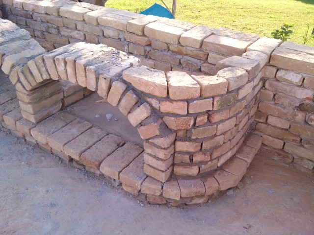

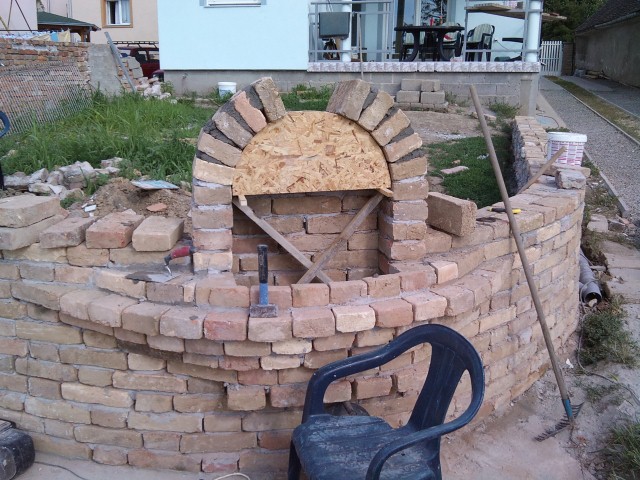

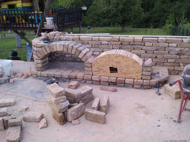

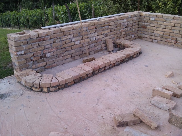

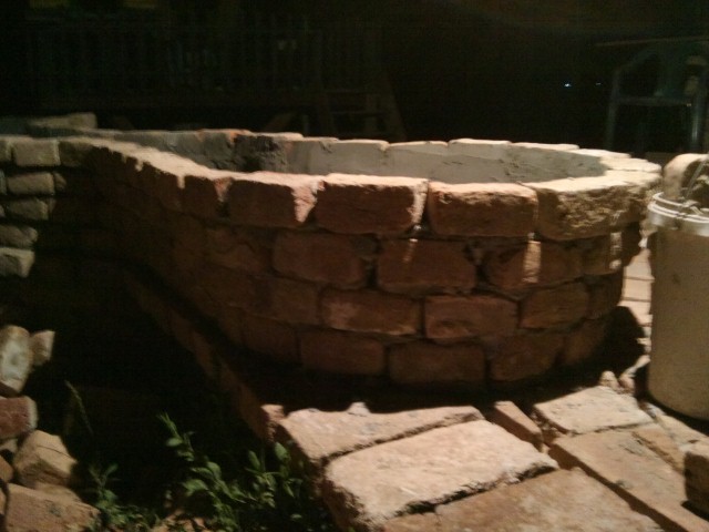

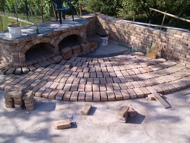

Danas sam poceo da formiram rostilj (krematorijum).

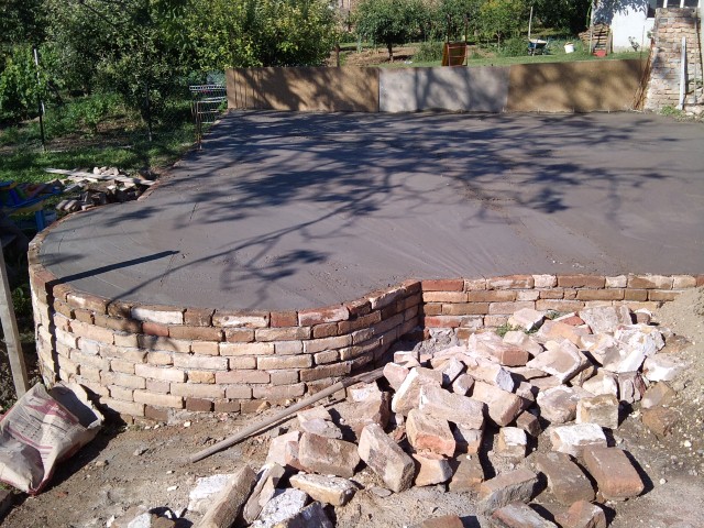

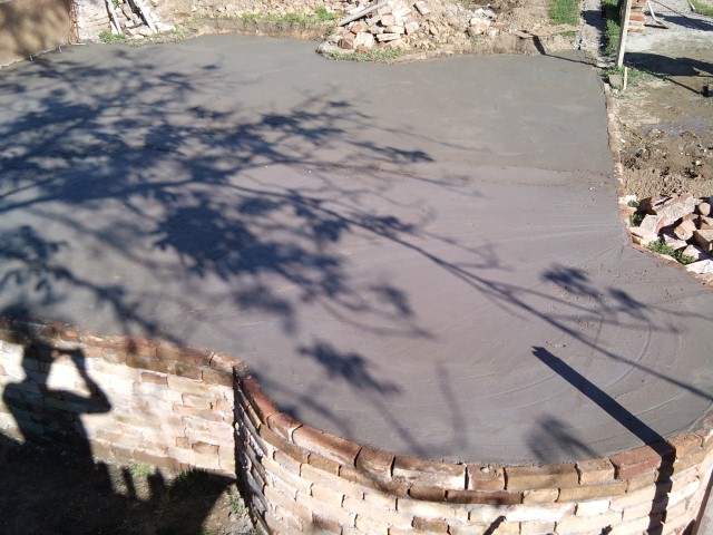

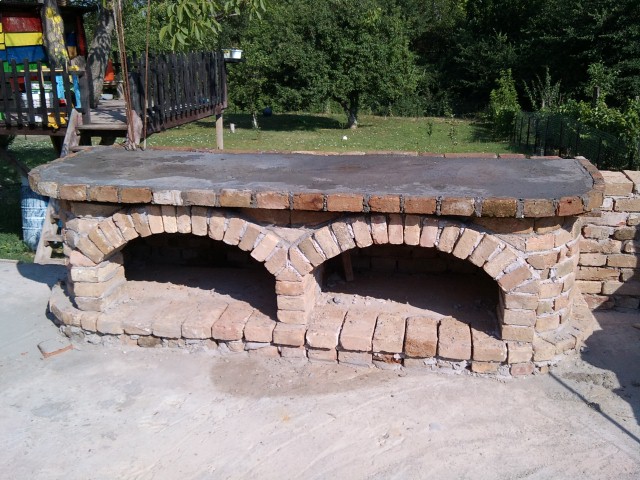

Danas sam ceo dan salovao plocu za rostilj, ubilo me sunce. Ako bog da sutra lijem plocu pa ce biti i neka slika.
Tue, 03/07/2012 - 23:53

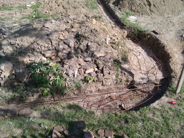

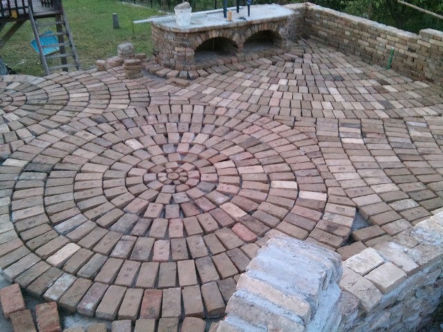

Evo ploce, a krecem i pod.
mozaik78
mozaik78's picture
Fri, 06/07/2012 - 00:27
Napredujem koliko mi sunce
mozaik78
mozaik78's picture
Napredujem koliko mi sunce dozvoljava...

Fri, 06/07/2012 - 20:52
mozaik78 cime zalivas ovu
radenko
radenko's picture
Registrovan dana: 19/03/2009
mozaik78 cime zalivas ovu ciglu na podu? Za sad lepo izgleda!
Fri, 06/07/2012 - 22:10

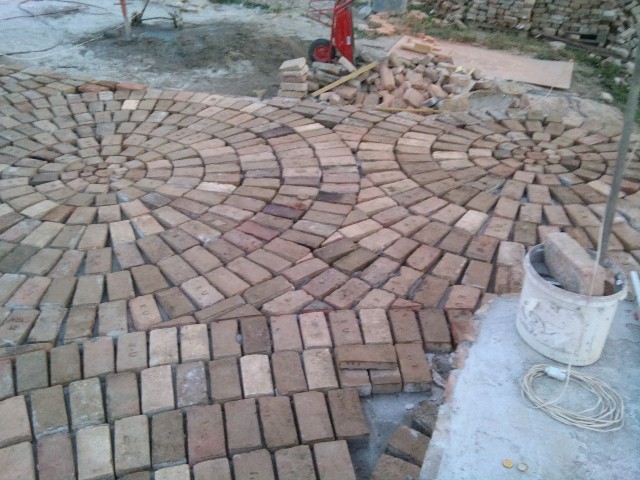

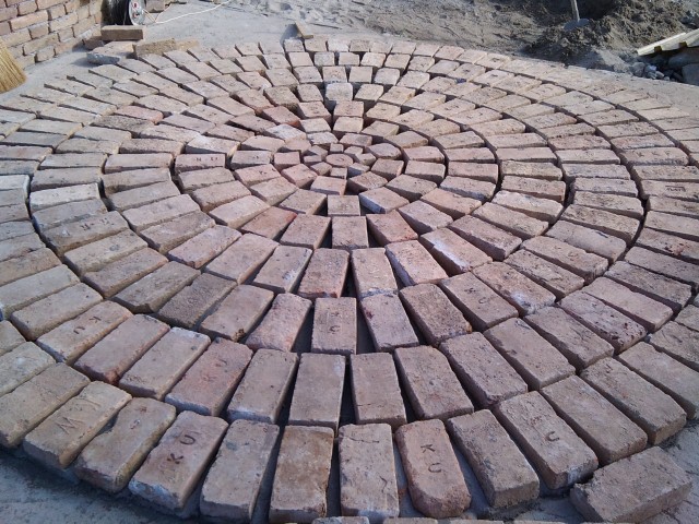

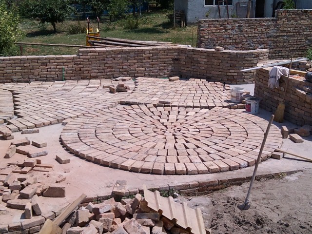

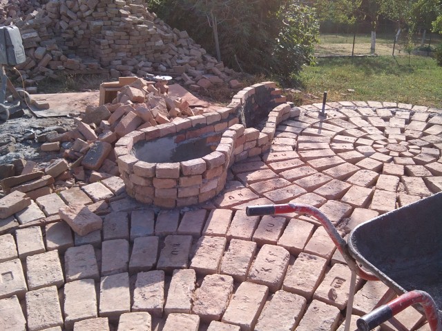

Ciglu lepim mesavinom
mozaik78
mozaik78's picture

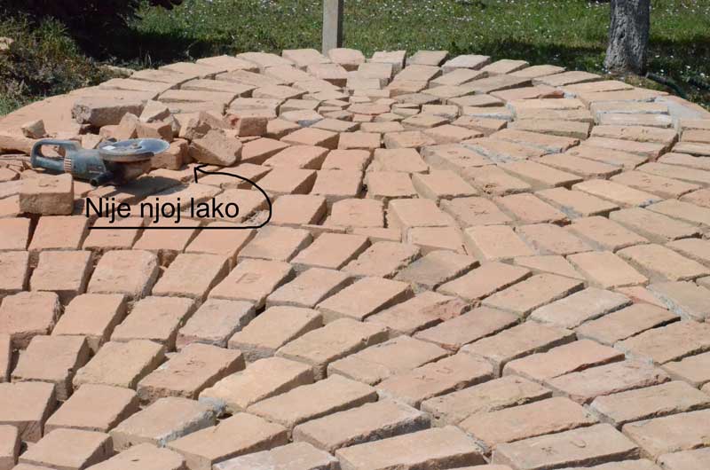

Ciglu lepim mesavinom frakcije i cementa u odnosu 3:1, a fuge ce biti ispunjene peskom i cementom u istom odnosu.

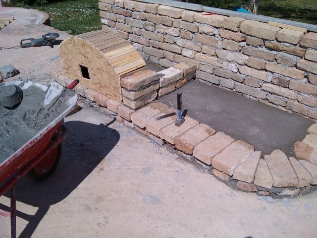

Ne radim od ponedeljka pa zato i nema slika. Dobio sam neku infekciju na oku, pa sam prikovan za krevet i kucu.

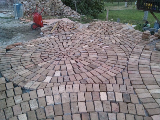

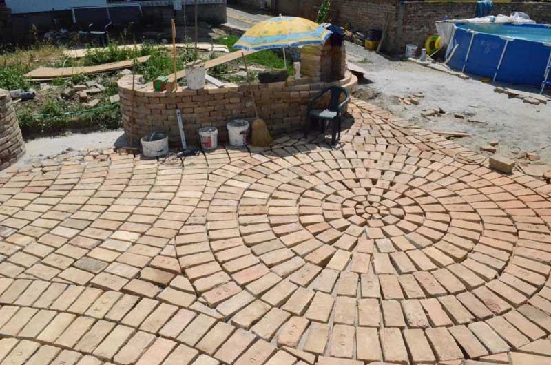

Evo za sad slika dokle sam stigao. Treba jos malo ukrojiti i gotov pod. Sledi fugovanje i slajfovanje, bice kao staklo. Smile

Majstor reče da boluje, pa navratih danas na gradilište da vidim kako je i kako napreduju radovi.Dakle, izveštaj iz prve ruke, majstor je kako - tako, ali radovi su izvrsni.Evo malo i sličica.Kao što se da videti tu su obezbedjeni uslovi i za noćni rad, visi sijalica na grabljama, a tu je i termometar, da se majstor ne pregreje suviše, jer ladovine nema ni nacrtane.

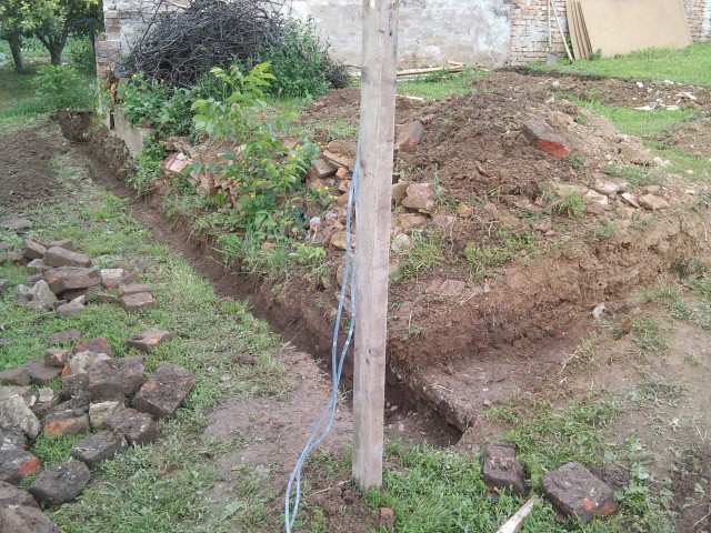

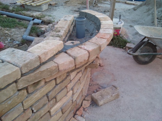

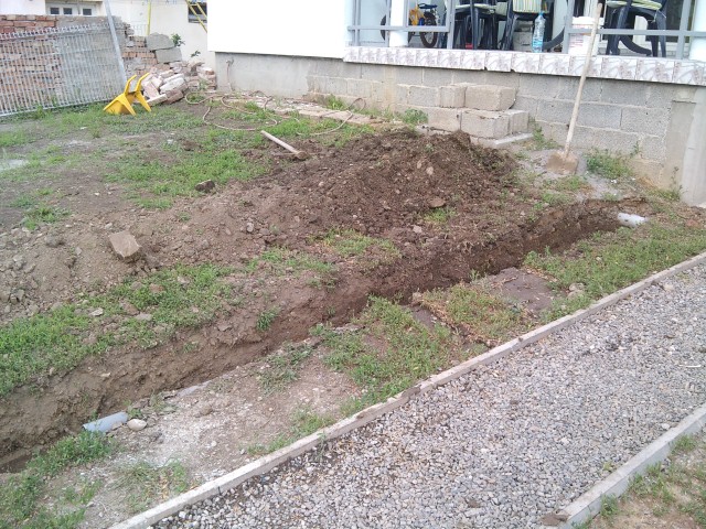

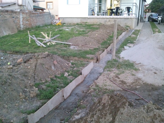

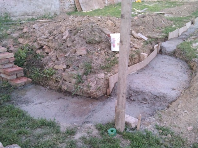

Oko se oporavilo i sad se moze opet nisaniti pa sam nastavio sa poslom. Ozidana je sudopera i izlivena ploca, al jos nema slika. Bice.
I poceo sam zardinjeru na nizoj kaskadi.
Ovo definitivno nije posao za jednog coveka.
