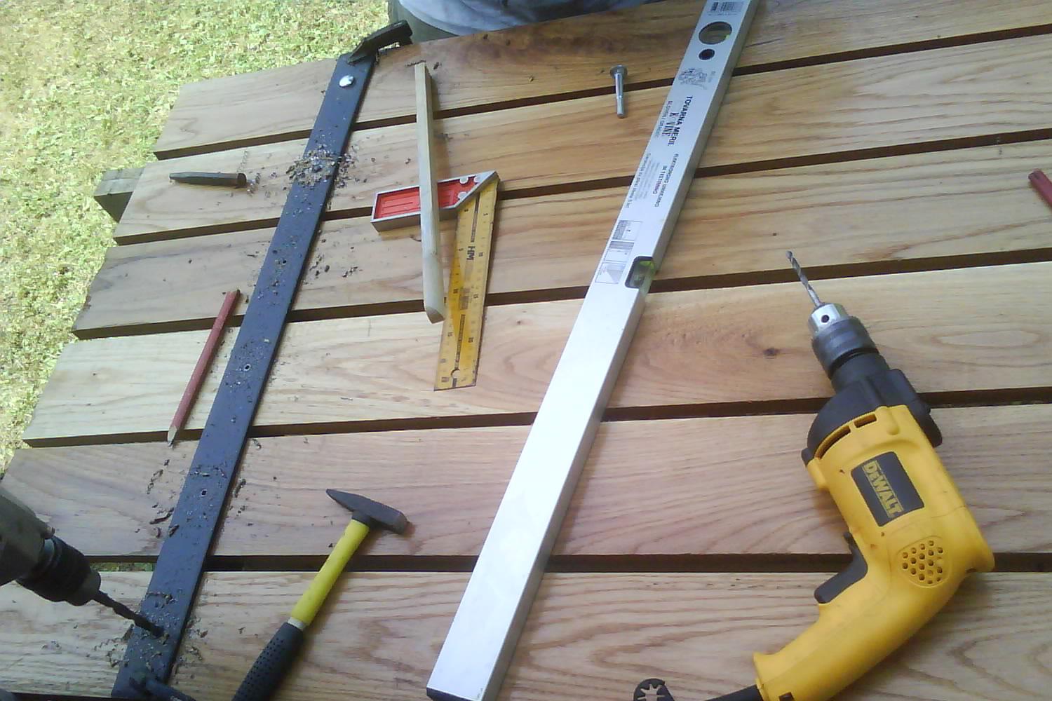

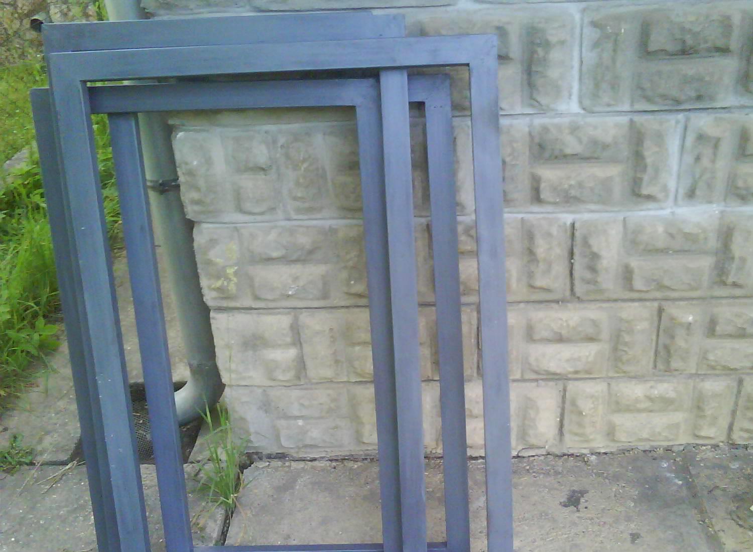

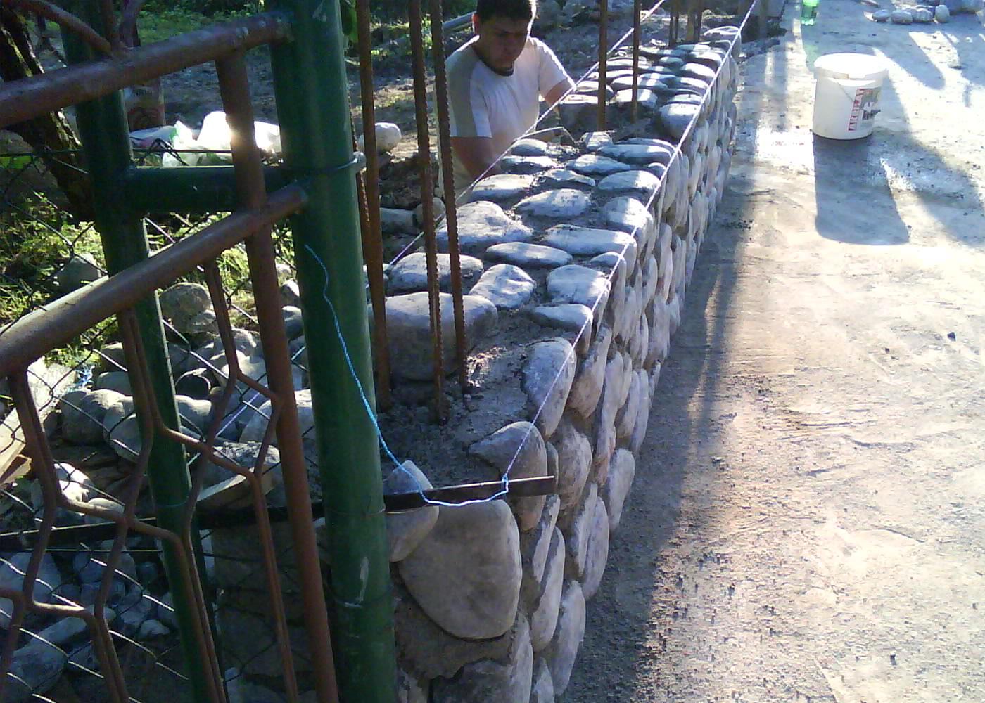

da nastavim nisam bas pravio detaljnije fotografije jer cesto se unesem u posao pa zaboravim

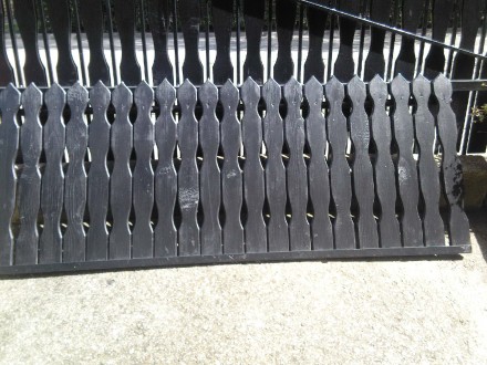

neznam sta se desilo sa ovim slikama vec sam ih kompresovao i pokacao ali negdje su se izgubile u eteru Laughing out loud

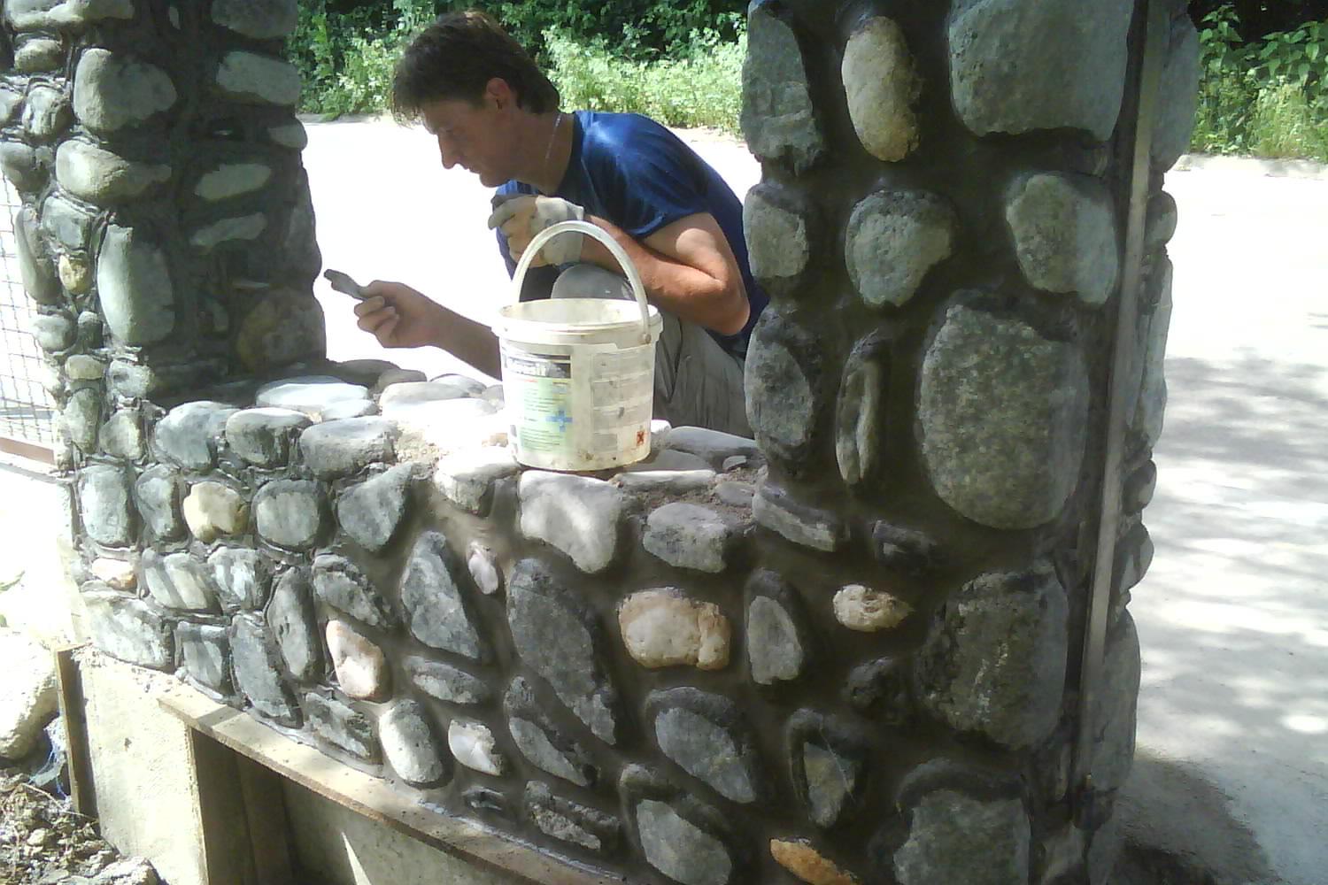

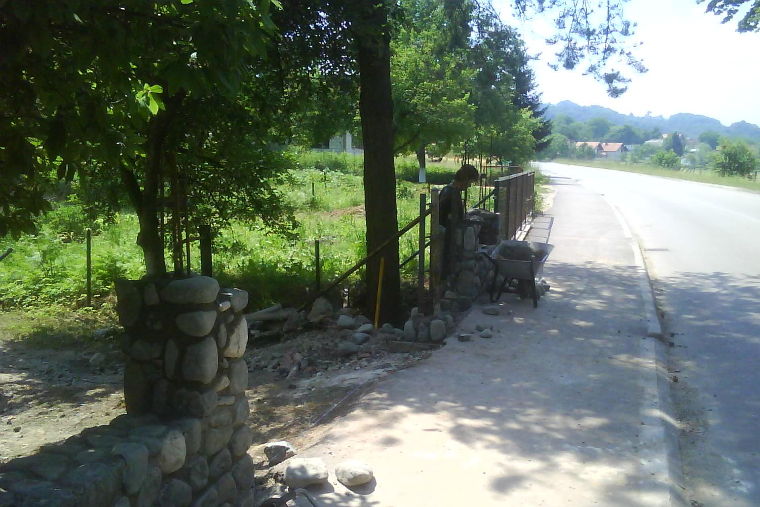

Sun, 20/06/2010 - 11:10
Re: Ograde i kapije
#94
nedim
nedim's picture
Registrovan dana: 13/01/2010

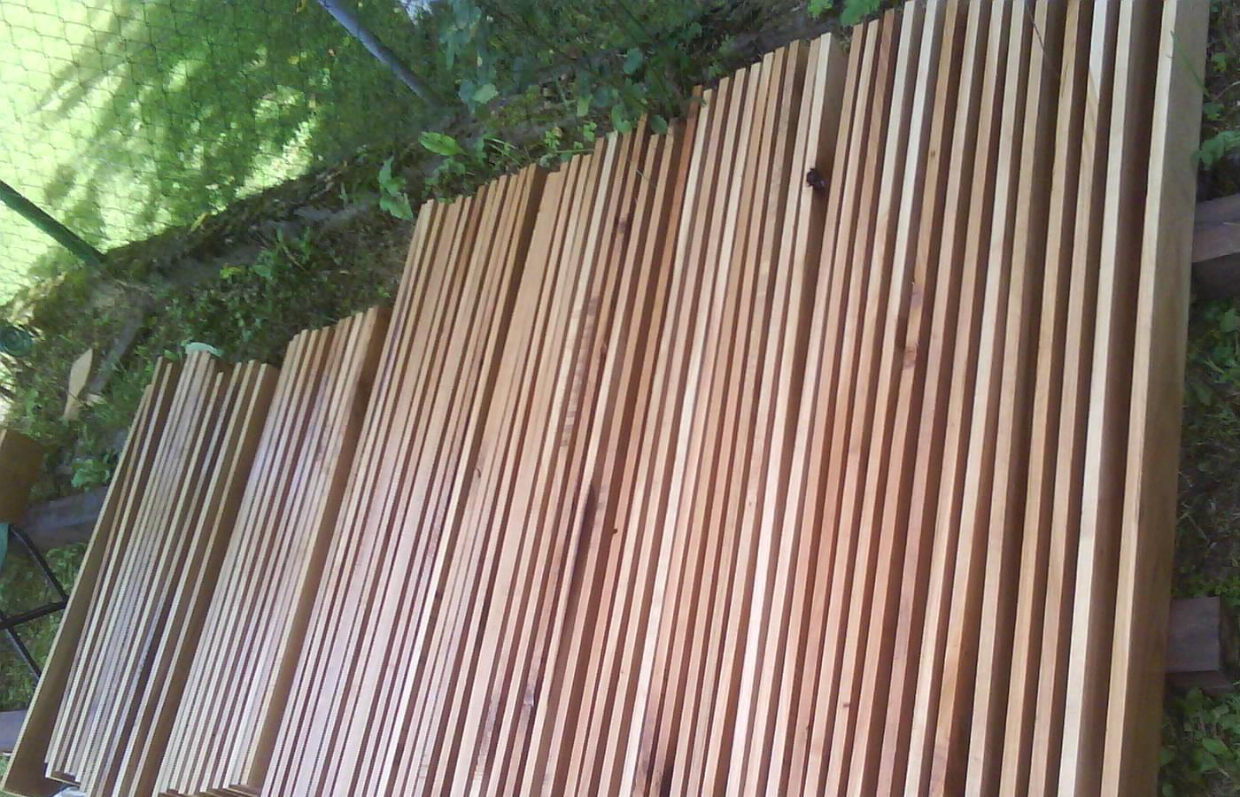

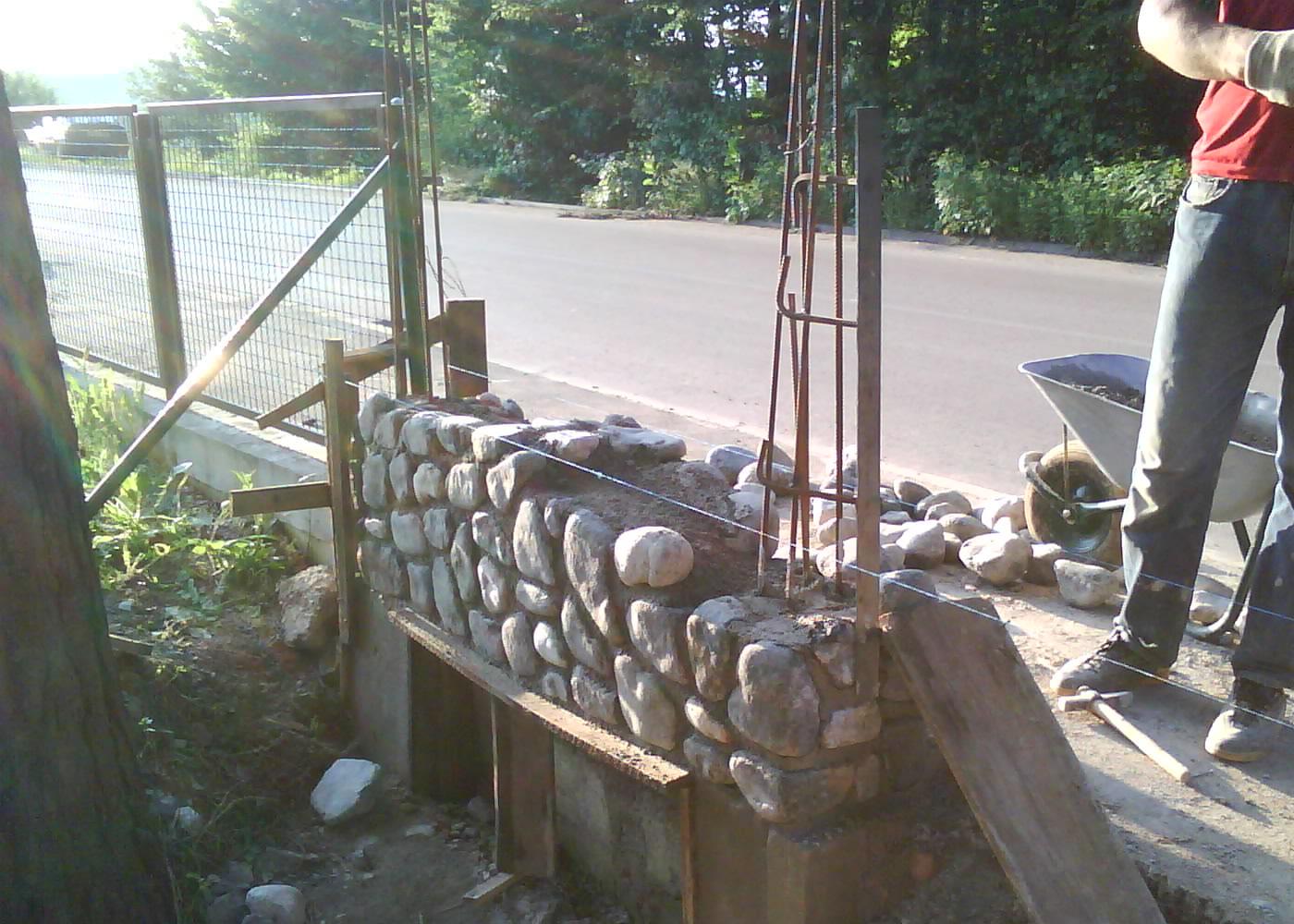

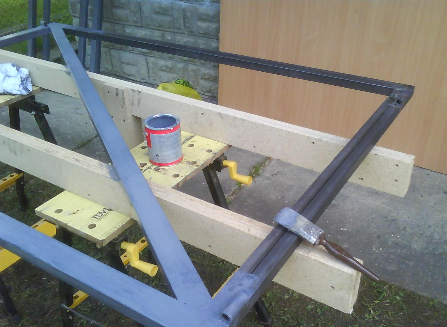

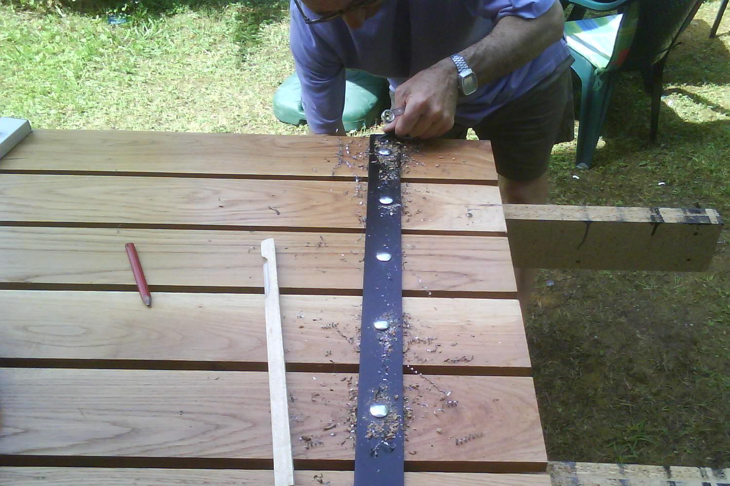

nastavak...a zavrsetaku je sve izgledalo kao sto je prikazano na prvim fotografijama stvarno mi je zao sto nisam imao fotografa koji bi pratio detaljnije cijeli projekat, nastavak ce biti u augustu na moj sljedeci godisnji naravno ako vrijeme posluzi a radit ce se prillazni put i i dvije staze u duzini od 35 m od kapije prema kucici materijal isti kamen u narodu poznatija kao kaldrma.
nadam se da ce biti komentara kritika i prijedloga toliko od mene

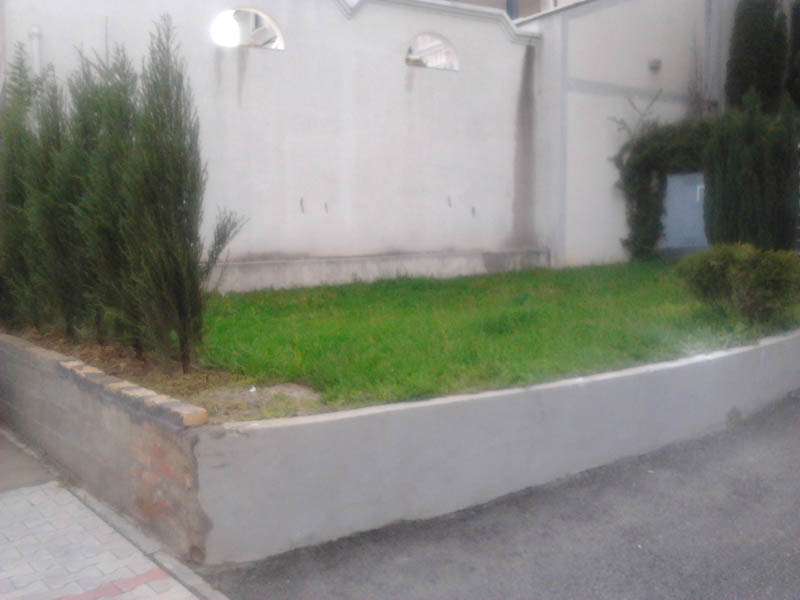

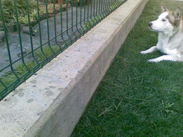

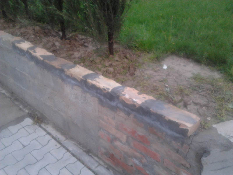

Pozdrav!
Ljudi, kako da finiširam ovaj beton?
Ja bih da ga, ako je moguće, zaštitim od spoljašnjih uticaja (ima dosta vlage), a posle udarim i neki dekorativni malter. Za NJU sam vec spremio prašak Laughing out loud , ali ne znam koji ide za beton. :tup
