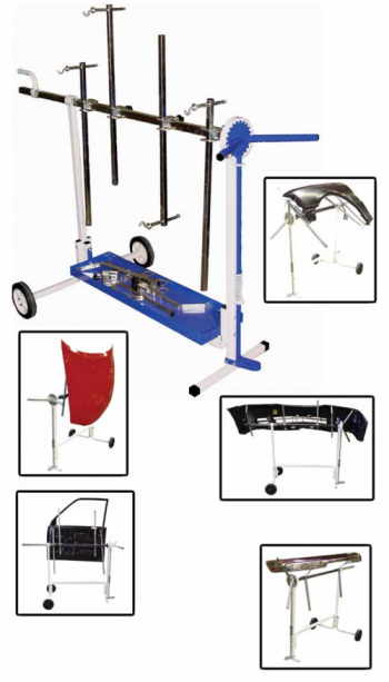

Da li neko ima tehnički crtež ili lepšu sliku ovako nečega
http://www.tooldesk.com/images/previewFile/ast-7300lg.jpg
Dakle farbam svremena na vreme, sve i svašta pa mi treba ova stvarčica...

stvarno dobra fora.I vrlo jednostavno.
Ali ovo ima funkciju jedino kad kao na slici farbas kola i to metalik farbom.kod metalik farbe vazno je da predmet koji farbas bude u istom polozaju kao na kolima da se bezbojni lak ne bi natalozio ma pogresnim mestima pa da se primecuje razlika u odnosu na ostatak auta.
Za sve ostalo dovoljno je da imas sto (jedna noga), gornji deo recimo 70X70 (ploca koja se vrti oko ose) i to je sasvim OK ,kao i par 'magarca' za vece i duze stvari.Lakirao sam hiljade m2 (namestaj,ploce, lajsne) i to je bilo dovoljno- ovo gore je SAMO za auto lakiranje.
Ovo je ipak ako bas hoces da 'teras' modu.
moze i ovako
http://forums.xbox-scene.com/lofiversion/index.php/t507008.html
Wink sto od tv postolja

nema razloga da bude samo za kola.....skineš višak ovi "ruka sa stalka i ostaviš samo 2. Te 2 mogu da komotno uhvate vrata od sobe po širini....i da na vodoravnom položaju ofarbaš sve kulturno, + ušteda u prostoru za smeštaj. Dakle manje zauzima od 2 magarca i tog tvog postolja. Praktičnije mi je.
