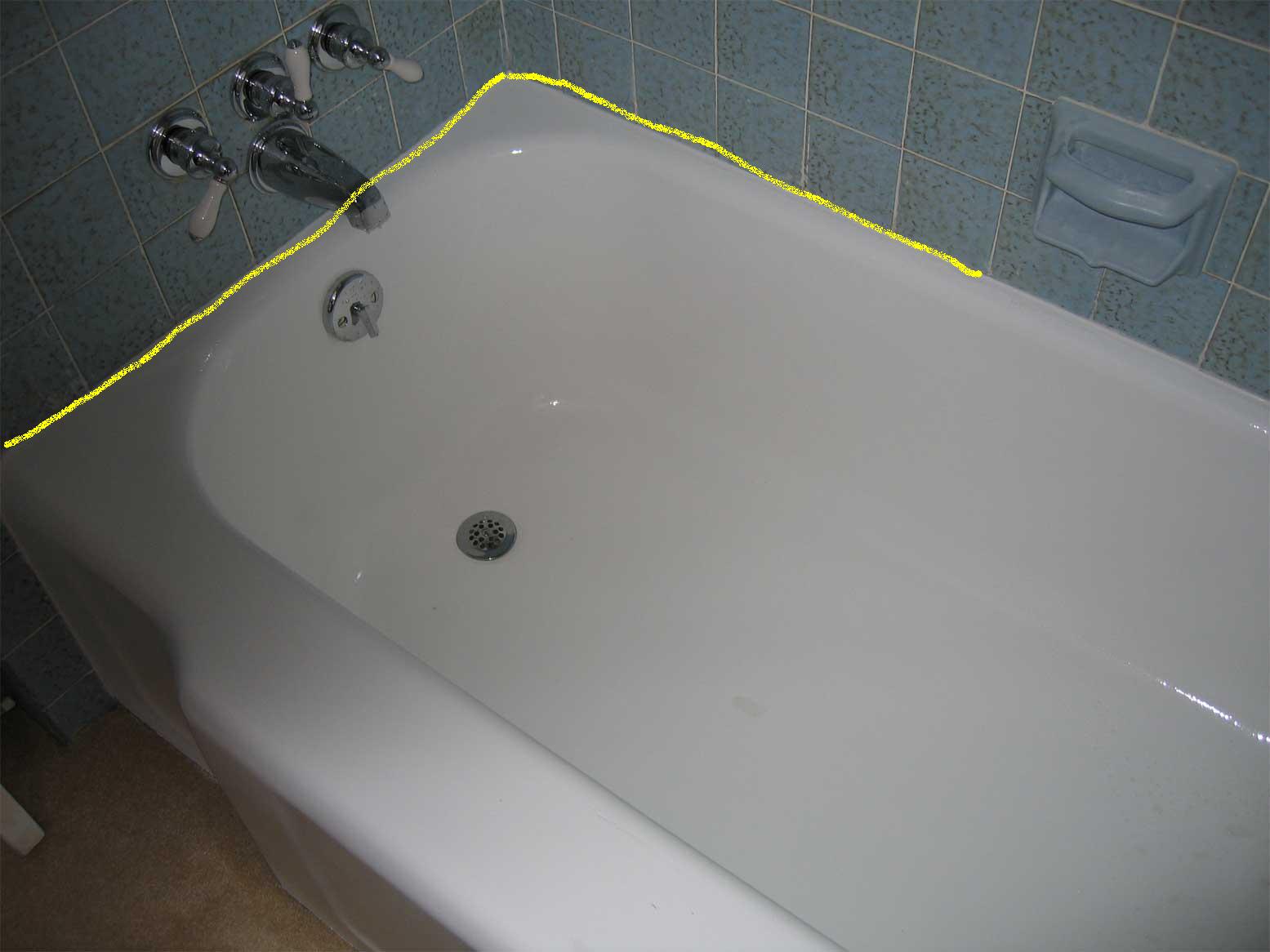

Moze li neko da mi da savet kako da najbolje odradim spoj akrilne kade i plocica na zidu, a u smislu vodonepropusnosti tog spoja?
Koliko sam shvatio, kada se malo "uvuce" u zid, tj. leva i desna ivica kade nakon uzidjivanja nece biti iste sirine, jer na onoj strani koja je do zida ona ulazi koji cm (?) "u zid" a plocice idu preko toga.
Gde tu stavljati silikon (akrilni) i sta znaci da ne treba stedeti na njemu?

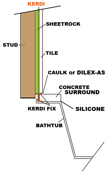

Na Internetu sam video neki "kerdi" sistem za taj spoj, ali ne verujem da to moze da se nadje u Srbiji Sad Mozda nesto eventualno sa onom SIKA trakom za kupatila?
Ima li neko da je to skoro radio i da moze da mi nacrta kako taj spoj izgleda u poprecnom preseku, tj. gde se stavlja silikon, i sta se lepi preko cega?

cekaj, ako te dobro razumem, kada je samostojeca, nije ugradjena u zid, mislim, nije pricvrscena za zid?
ako je tako, onda verovatno prvo to treba da se odradi, pa onda sloj silikona okolo da zaptije sve otvore.
"kerdi" je ovde u kanadi jako popularan, takoreci revolucionaran (sic! Laughing out loud), i to je sistem raznoraznih vodonepropusnih elemenata za postizanje apsolutne vodonepropusnosti u kupatilima, narocito u tush kabinama (koje su na ovom kontinentu bolna tacka). ovo sto ti imas na slici, bez provere na netu, rekla bih da je jedna od tih membrana, kao gumirano narandzasto platno. opisano je kako se to radi na ovim severnoamerickim zidovima: prvo vertikalni drveni stub (stud), pa sheetrock - "betonska" ploca koja se stavlja kao podloga za plocice, pa kerdi membrana koja se lepi narocitim lepkom, i na kraju preko toga plocice.
kada se, znaci, nasloni do golog stuba, pa se onda iznad ukucavaju te "betonske" ploce, pa dalje vidis...i na kraju, kad je sve gotovo, spojevi se zaptiju obicno providnim silikonom, kako voda ne bi negde procurila. ovo ti je objasnjenje iz prve ruke kako se to radi.

sad sam ponovo procitala tvoje pitanje, a i pogledala uvecanu sliku. koliko vidim, sve sto ti treba da uradis je da kupis silikon i naneses ga na spojeve, tacno tamo gde si obelezio zutom bojom, s tim sto treba da produzis skroz okolo.
tu nema ama bas nikakve mudrosti, treba samo da uredno naneses silikon na spoj kade i plocica. da ih ne bi zamazao, mozes da nalepis maskirnu traku, tako da imas slobodno po jedno, hm, malo vise od pola centimetra na zidu i isto toliko na kadi. onda samo shibaj silikonom, pa kad zavrsis,. odlepi trake i imaces lepu, urednu liniju koja je u preseku trouglastog oblika. ne znam da li sam uspela da objasnim, malo sam umorna...

Ova slika je samo kao ilustracija - upravo se spremam da uzidam kadu, pa me interesovalo kako da najbolje resim te spojeve. Dakle, bice akrilna kada, ali uzidana i ozidana plocicama.
