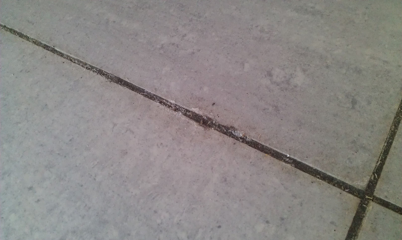

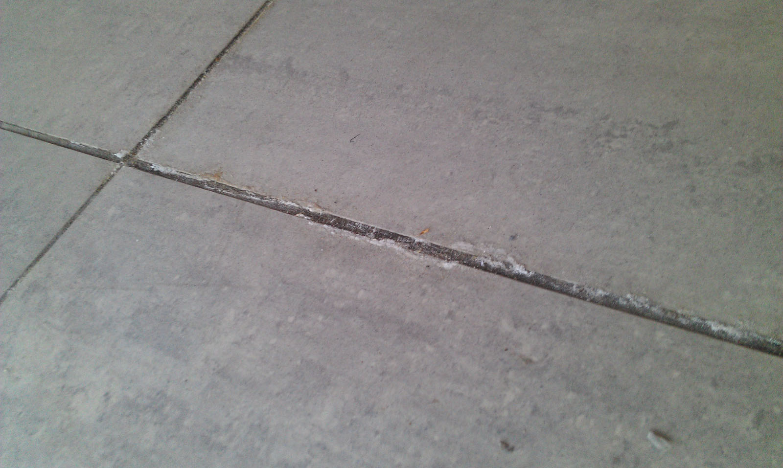

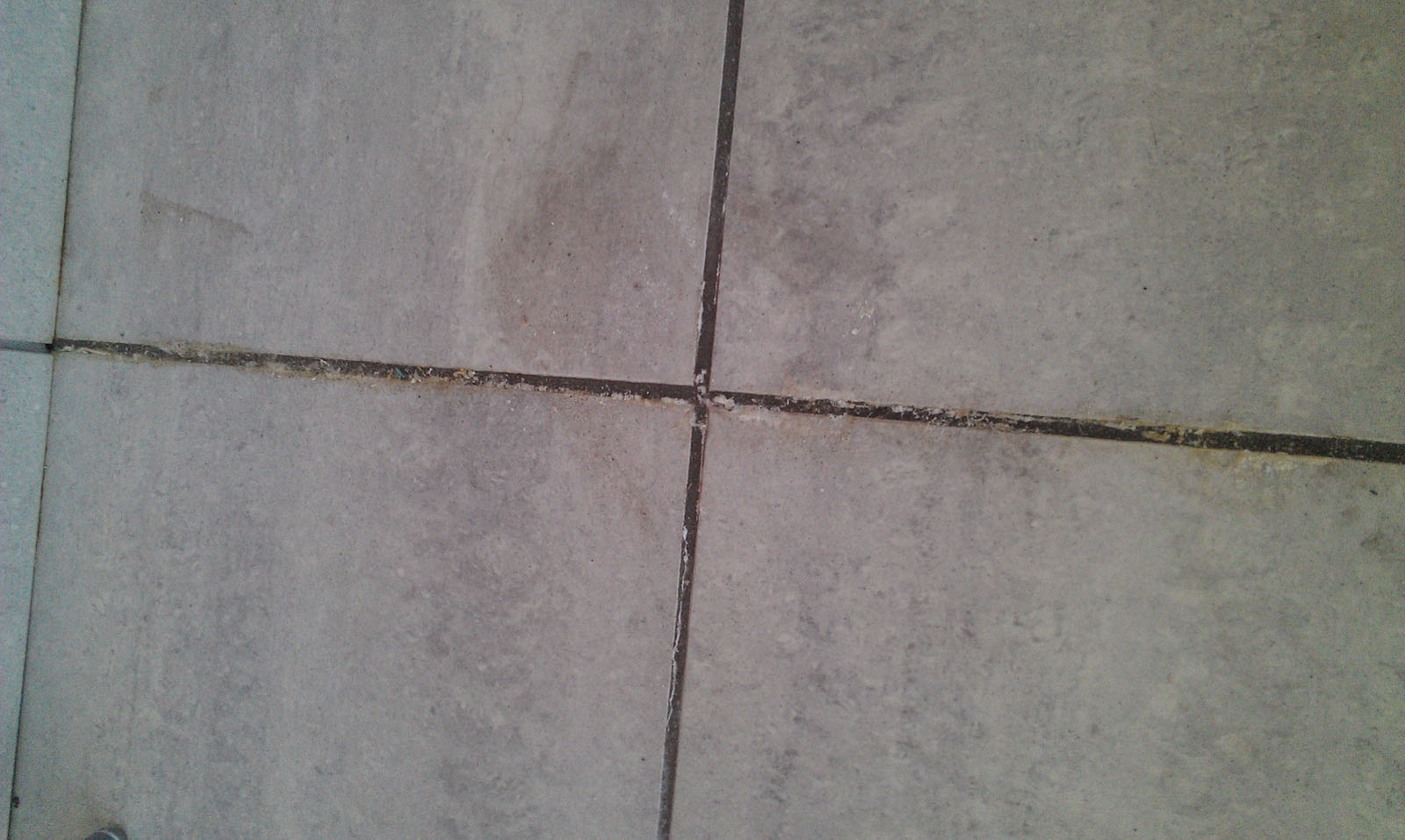

Pozdrav majstori!
Vidim da je tema stara, ali jos uvek aktuelna, pa bih hteo da postavim pitanjce u nadi da neko ima dobar savet.
Imam problem sa plocicama na terasi koju bih zeleo da koristim sto vise u ovom lepom periodu godine, ali su fuge toliko "grozne" da mi nije dobro samo kad pogledam u njih Smile Iz fuga izbija nesto belo (na slici), a fuge na tim mestima su dodatno potamnele i izgleda kao da su budjave. Prskao sam onim Savom i Domestosom, prao od jutra do sutra, ali cim se sve osusi fuge su i dalje dosta tamne i posle nekog vremena belo se opet pojavi. Kako cujem od majstora i citam ovde to belo je salitra koja zbog vlage izbija od nekud. Plocice na terasi nemaju dobar pad pa se voda dodatno zadrzava posle svake kise. (Kakav je pad uradjen na podlozi ispod plocica to ne znam).
Elem, pala je odluka (i skupile su se pare) da plocice promenimo i da od terase stvarno napravimo jedno lepo "dvoriste", ali ne bih da problem samo privremeno zamaskiram, pa da se posle ubijem za par meseci kad se vrati, a pare potrosene.
Majstor koji je prethodno vrhunski uradio kupatilo i kuhinju mi savetuje da ne skidam plocice vec samo preko sa CM16 da nalepi nove i uradi odgovarajuci pad. Kaze da odozdo ne bi smelo nista vise da moze da prodje kroz taj sloj lepka.
Treba mi vase misljenje sta bi valjalo odraditi. Ako zatreba prikupljanje dodatnih sredstava, vremena i ubedjivanje majstora prepustite meni Smile
Hvala svima unapred!
Мајстор је дао добар предлог, могу се лепи плочице преко плочица само пре тога се мора употребити одговарајући прајмер.
