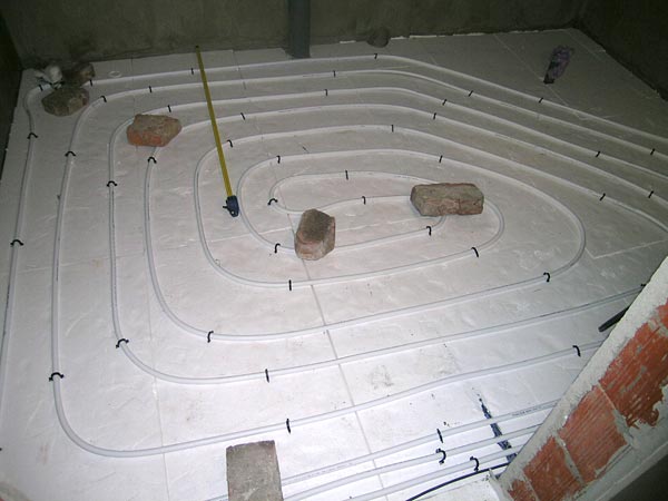

Evo su slike radova u kupatilu u sopstvenoj izvedbi. Kupatilo je velicine 3.1 x 2.33 m i predvidjene su sledece sanitarije: tus(wet room princip), ugaona kada, lavabo koji je postavljen na ploci, geberit ugradni vodokotlic.
Uradjena je gruba malteracija. Sledeci radovi su hidroizolacija Hidroizol S sredstvom, podno grejanje, plocice.

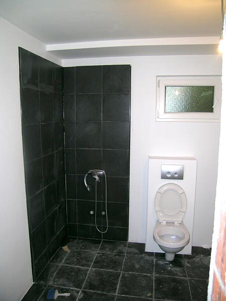

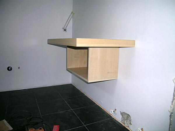

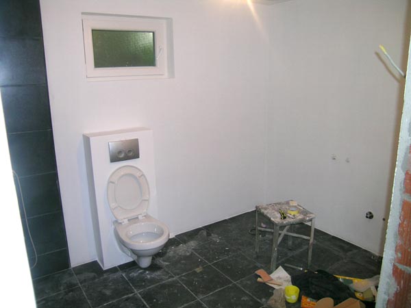

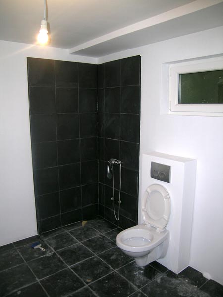

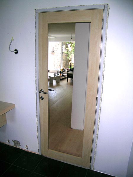

U medjuvremenu uradjeno podno
ivanob
ivanob's picture
Registrovan dana: 02/06/2008
U medjuvremenu uradjeno podno grejanje sa kosuljicom, keramika, gletovanje zidova i krecenje dulux bojom, napravljena vrata, ploca za lavabo ...
