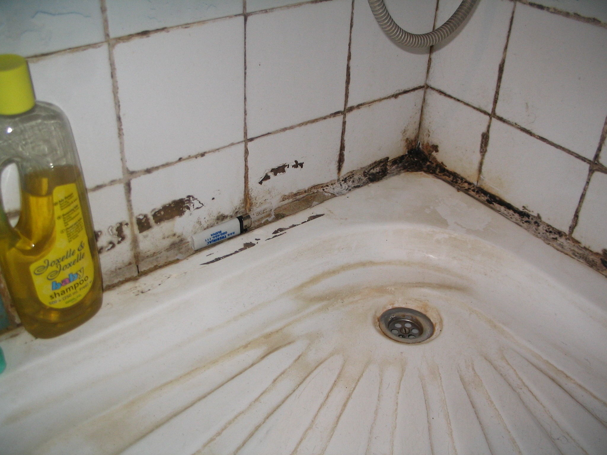

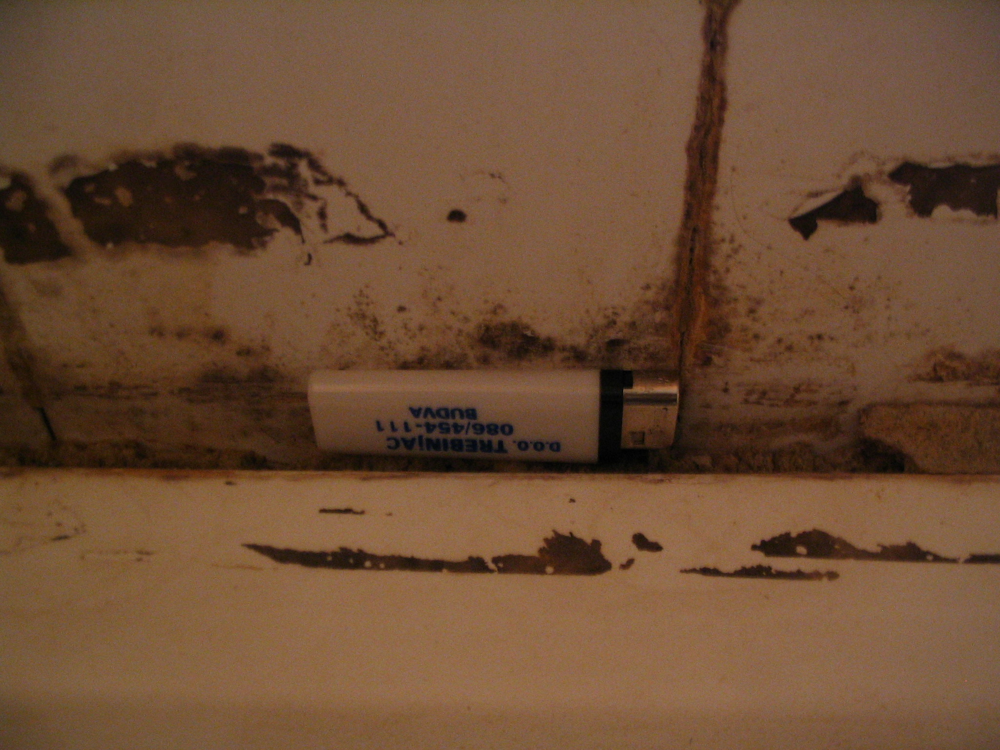

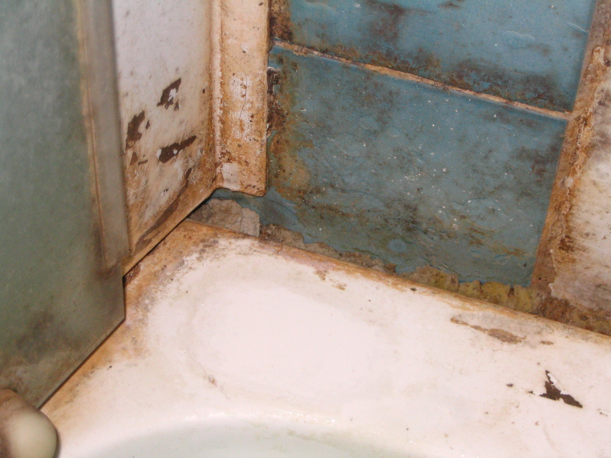

ISTI PROBLEM SA TUŠ KABINOM  RAZMAK IZMEĐU KABINE I PLOČICA JE 1 cm PRE 30-40 DANA KADA JE MONTIRANO STAVIO SAM PUR PENU, ZATIM SAM STAVIO GLET MASU. KADA SE OSUŠILO STAVIO SAM Ceresit-25, i evo šta sam sad dobio :tup :ahaha 8-O
KUPIO SAM Beorolovsilikon za sanitarije i Sanisil (SIKA) ali ih nisam iskoristio dok nečujem neki Vaš savet Laughing out loud Laughing out loud
( SLIKE NISAM ZNAO KAKO DA UBACIM U POST PA SAM OVAKO NABUDzIO ..Izvinjavam se ..
Treba te naslage lepo očistiti, pa naneti silikon predvidjen za sanitarije.Specifičnost mu je u tome što ima u sebi fungicida pa se ne stvara budj okolo, kao na priloženim snimcima što se vidi.
Inače budj ukazuje i na lošu termičku izolaciju.
