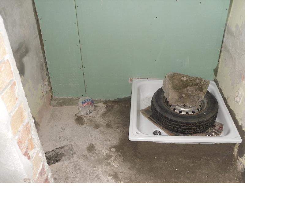

Uzidali su je.Evo slike

Kolko ja vidim na ovoj slici gde je uzidana tus kada , nema nikakve hidroizolacije ni poda a ni zidova ,pa ni zida od GK ploca ??

Jel mora hidroizolacija da se stavi?
Thu, 03/06/2010 - 22:12
Re: Tus kada pitanje u vezi podzidjivanja
Pa kako da ti kazem hidroizolacija je nesto sto se podrazumeva u kupatili , sad ja ti kazo a ti kako oces
Thu, 03/06/2010 - 22:14
Mogao se tu ugraditi i Giacomini sifon, tako da je kada mogla doći znatno niže i u tom slučaju ne treba nikakva revizija, a što reče Tenzor hidroizolacija je obavezna, pre postavljanja pločica.

Jao sta sad da radim da je rusim?Znaci ispod te smese(cementa i peska )je trebao biti najlon?
Thu, 03/06/2010 - 22:36
darkelja
darkelja's picture
Registrovan dana: 19/02/2009
Kakav crni najlon,pa otkad je najlon hidroizolacija??????
Hidroizolacione smese su specijalni premazi za tu namenu.Premazes zidove i pod u jednom ili vise slojeva (po preporuci proizvodjaca) i kad se osusi na to lepis plocice,naravno pre toga stavljas prajmer.Nekad se to radilo kondorom,ali nauka je napredovala,sad je dovoljno otici u farbaru kupiti hidroizolacionu masu i cetku -i napred.

Vec radis jednu adaptaciju kupatila od lamperije preko koga si stavio GK ploce , sta mislis da ce nastati ukoliko dodje do prodora vode ispod keramike . Sta ce biti sa zidovima , sa GK plocama i sa lamperijom ??
Fri, 04/06/2010 - 21:57
MXXXX
MXXXX's picture
Registrovan dana: 21/05/2010
Vlaga ispod keramike?Ako dobro zalepim i isfugujem nebi trebalo.Ili pre postavljanja plocica da premazem inim sredstvom za hidroizolaciu.A lamperija je bila postavljena od davno jer je kuca stara i plafon je od greda i trski pa zemlja na to.
Fri, 04/06/2010 - 22:09
Lepak i fug masa nisu vodootporni, tako da se na to ne treba osloniti kao rešenje za hidroizolaciju.
