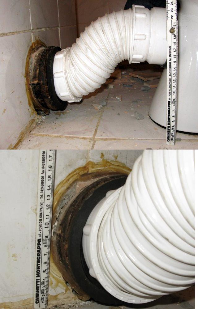

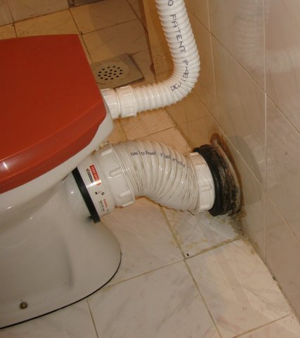

Spremam se da komplet renoviram kupatilo i zeleo bi da se resim ovog rugla od plasticne cevi kojom je povezana WC solja i (pretpostavljam) celicna kanalizaciona vertikala.
Razlika nivoa je takva da do sada nisam uspeo da nadjem ni jednu WC solju (ni monoblok) kojim bi mogao da to premostim. Ovo crevo mi se ne ostavlja, mada cu morati ako ne nadjem ni jedno bolje resenje. Mozda skidanjem plocica i ravnanjem (posto mi je nivo kupatila visi jedno 2 cm od nivoa hodnika koji vodi ka njemu) dobijem mozda i jos jedan - dva cm u "dubinu" za solju, ali ne verujem da cu dobiti vise od toga.
Intervencije na vertikali za kanalizaciju... Hm, mislim da to nije najbolja ideja jer nisam na poslednjem spratu i morao bi da zatvaram tu vertikalu dok traju radovi... a to se verujem nebi svidelo komsijama.
Ima predloga i da prakticno podignem celu solju za nekih 20-tak cm, a da je uzmem sa odvodom dole, ali ni to mi se ne cini kao preterano srecno resenje.
Ako nema nista pametnije da se predlozi, onda me makar utesite Smile

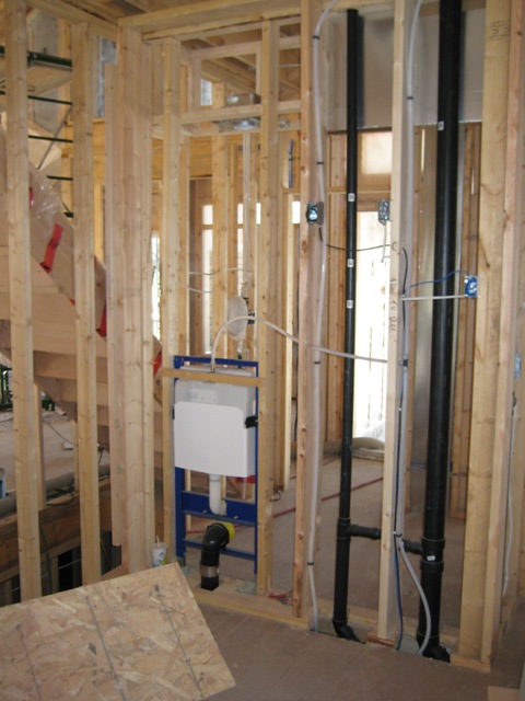

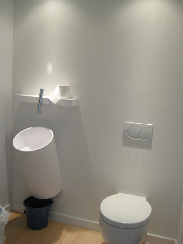

ja to imam u svojoj novoj, nikad useljenoj Evil , kuci i jako mi se svidja! ustedi puno prostora, lepo izgleda i zgodno je sto ne sedi na podu pa je lako ocistiti ispod (shIljem sliku, mada se prostor ispod klonje bas i ne vidi dobro).
u zid se ugradjuje prvo neka metalna konstrukcija sa vodokotlicem i shinama na koje se posle natakne sholja, sto je lako u ovim supljim zidovima, ne znam kako bi to islo u zidane...dubina te kutije je oko 15 cm. probacu da pronadjem sliku iz doba kad je to bilo u zidu, cisto da otprilike vidis koliko je to kod tebe tehnicki izvodljivo.

evo ga, nasla sam. i izgleda mi da taj tvoj wc bas pashe za ovo kachenje. mogla bi da se napravi kutija za sakrivanje i smestanje te konstrukcije umesto da se kopaju zidovi (i meni svasta pada na pamet, haaaa!), pa kao polichica da bude na vr' toga, ustedece ti prostora a klonja ima da bidne k'o bombonica. ne bih rekla da treba da se ukopavas kod komsije, kod mene je moglo da se postavi jos malo nize bez posledica.
na slici je pogled sa zadnje strane (gledaj ono plavo-belo ugradjeno u daske).
