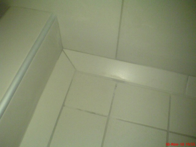

Evo nekih ideja... Dno u plavoj kadi je nize od ostatka poda za 4 cm i lepo izgleda uzivo.

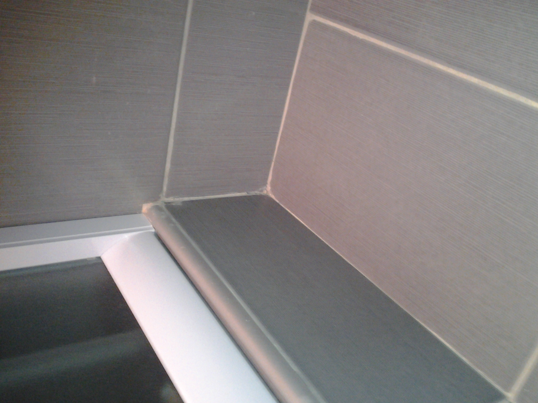

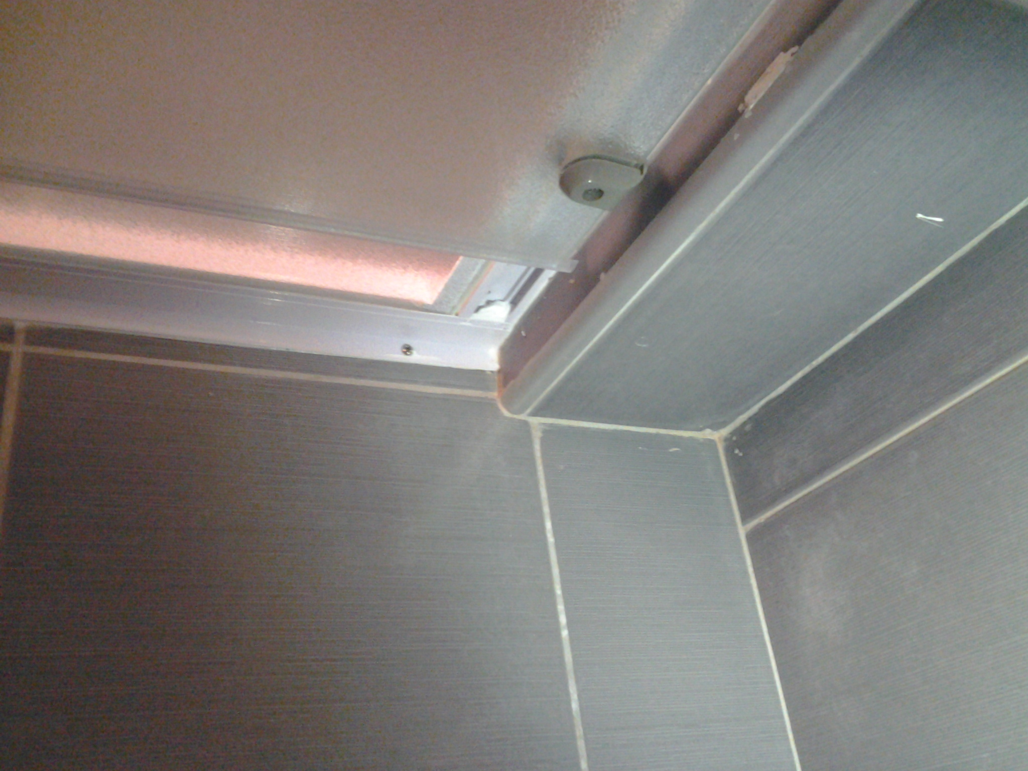

Evo slika. Kada sada
piskavac
piskavac's picture
Registrovan dana: 27/07/2013
Evo slika.
Kada sada pogledam, cini mi se da je fugna u tom cosku problenaticna, sa spoljne strane kao da se okrunila, a i sa unutrasnje je sumnjiva. Komsije se za sada nisu zalile, pa bih pokusao da problem saniram na neki laksi nacin ako je moguce, ne bih da rusim ako nije neophodno.
Thu, 21/11/2013 - 22:51
Kod bolje inspekcija sam
piskavac
piskavac's picture
Kod bolje inspekcija sam utvrdio da nije problem u ozidanoj kadici, ni i pločicama, već u samoj tuš kabini, koja je kao rešeto. Ćošak kod stakla ne dihtuje dobro, pa tu ulazi voda i izlazi spolja u ćošku i sliva se niz zidić, pa deluje kao da curi dole.
Ništa, silikon u ruke, pa krpljenje kineskog g***a.
