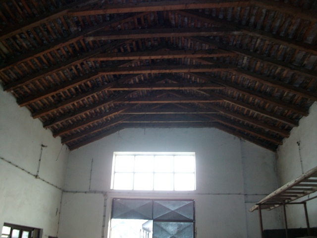

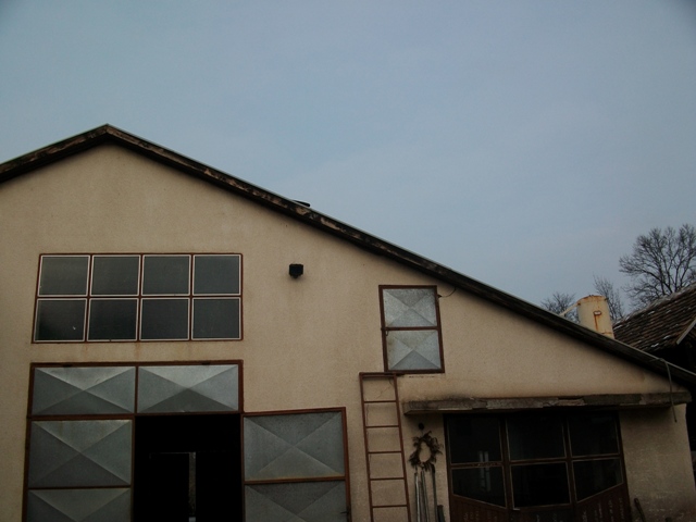

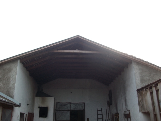

Imam jedan problem pa da cujem vase savete sta da radim.Moja radionica, hala, i pomocne prostorije nalaze se pod jednim krovom . Krov zbog velike povrsine ( 320 kvadrata ) ima blagi pad a pokriven je biber crepom ( tako majstori odradili ).Kada pada kisa unutra je potop.Ja bih da zamenim taj crep , a cime da pokrijem ?

Sun, 29/01/2012 - 19:39
Pa i me bio potop , da su jos
Pa i me bio potop , da su jos malo "vezbali " postavili bi ti taj biber crep ko falcovani ...
Ne znam "koliko si dugacak " ali krovnih pokrivaca ima sad da biras , od lima , salonita , falcovanog crepa , pa do toga da se odradi hidroizolacija krovista , a da se postojeci biber uz dokupupljivanje bar 1\5 kolicine prepokrije ....
E sad ako mene pitas hidroizolacija , podletva , letva i recimo 'Glinex " becejski
Sun, 29/01/2012 - 19:50
Nagib tvog krova je 23
Nagib tvog krova je 23 stepena, a minimalni nagib za biber crep je od 30 do 35 stepeni.Prema tome to je još jedan primer da se prvo uradi posao, a zatim traži savet.Medjutim, klasičan crep kao što je duplo falcovani, na primer bi rešio problem jer se može koristiti i za nagibe sa 20 stepeni.Drugo rešenje, možda jeftinije je da se skine crep i letve i da se postavi neka od kvalitetnih krovnih folija, pa da se sve vrati na svoje mesto.Onda ne bi bilo poplave i ako procuri voda ispod crepa jer su to vodonepropusne folije, a u isto vreme paroporpusne.

Pa mene kao i svakog interesuje jeftinija varijanta , a kao sto sam rekao u pitanju je radionica i pomocne prostorije koje se nalaze iza iza kuce pa ne mora biti crep.Ok za tu foliju ali i ovaj biber crep je dotrajao pa bih ga menjao.Moja zelja je bila lim.Bitno mi je samo da ne prokisnjava.

Biber crep je takava kakav je
Biber crep je takava kakav je , vidjao sam i bolje i gore ... Kod tebe je problem u nacinu slaganja i problem sa uglom krova .

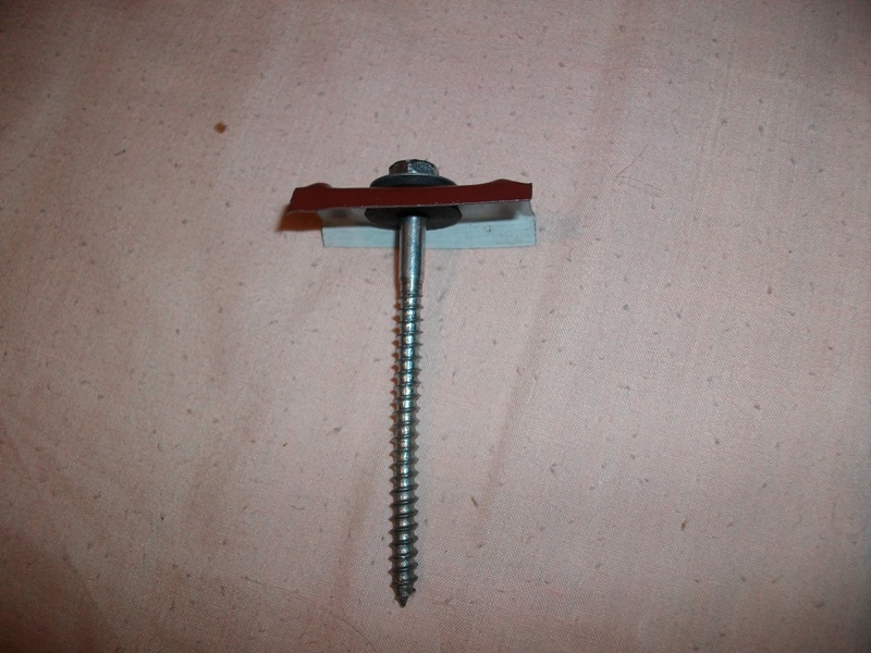

Da nastavimo ovu pricu . Uzeo sam trapezni lim i za 20-tak dana pocinjemo sa pokrivanjem objekta.Treba da uzmem i vijke pa me zanima gde se oni srafe u trapez ili u kanal ,i posto je drvena gradja u pitanju da li mogu da se koriste samourezujuci vijci ?
Wed, 15/08/2012 - 22:08
Најбоље би било да га шрафиш
Најбоље би било да га шрафиш у највишљој тачци , даклем трапез ако има места ...
Имаш наменске шрафове за ту врсту покирвача и имају припадајуће платне и гумене подметаче дихтунге ... Моја препорука су Вуртх шрафови ..

Od mnogih gradjevinaca u mom kraju dobio sam odgovor da se srafi u kanal sto mi nikako nije logicno. Neki su mi rekli da su imali lose iskustvo sa srafljenjem u trapez. Navodno vetar je pocupao limove iz gradje.
Hvala na odgovoru !
Thu, 16/08/2012 - 00:07
Ух ух чувај се ти тих
Ух ух чувај се ти тих "грађевинаца " а поготово њихових савета . Јер по њиховој логици онда би се евал , салонит , ондулин и остале плоче такође шрафиле у " увалу " што је одлично за процуривање ...
Мада има зачкољица са тим шрафљењем вероватно су корстили кратке шрафове , па кад их протераш још кроз трапез они често " ухвате " само 10-ак мм или мање у грађу па им онда ветар "одува" покривач . А све то вероватно због уштеде од пар 10 евра колика је разлика у цени шрафова ....
Надам се да те нису саетовали они мајстори што су ти претходни кров радили ....

kraći šraf brže se postavi to
kraći šraf brže se postavi to su naši nazovi građevinci
a gazda posle vadi oči
eval onulin rebrasti lim uvek na najvišoj tačci na preklop ide šraf koji je namenjen za to sa gumenom podloškom
i što tenzor reče wurth je zakon među šrafovima trenutno

Jedna firma u okolini Sapca koja se bavi proizvodnjom krovnih limova ima u ponudi dve vrste vijaka sa gumicama i platnama koji su namenjeni za srafljenje u trapez i koji su namenjeni za kanal.Razlika je samo u duzini.
Opet druga firma koja je bliža Beogradu koja se bavi istom delatnoscu kao i prethodna ima u ponudi samo kratke vijke i na moje pitanje gde se srafi dobio sam odgovor u kanal.
Ja sam za trapez,ali me cudi zasto imaju te ponude u kanal. I iz druge ove firme su mi rekli da se u trapez ne srafi bas zbog vetra koji moze sve to da pocupa.

Од нечег простог као што је
Од нечег простог као што је дужина шрафова или вијака направили читаву филозофију ...
Једни су за трапез други су за увалу ...
Иако логички гледано ниједан кровни покривач не би требао да се буши , па ако баш мора онда је то најпаметније радити у највишљој тачци истог да би се евентулна опасност од процуривања свела на минимум .
И наравно остаје увек питање како се само лимени покривач постаје ризичан ако се шрафи у највишљој тачци .... Док други материјали немају тих проблема ...

Isto tako pitanje sam im postavio a odgovor je bio :
"Trapezni lim ne mozes dovoljno zasrafiti u trapez, on ce uvek raditi na udarima vetra i vremenom ce se izvaliti ,dok druge pokrivke kao salonit su krute i mogu se do krajnje tacke zasrafiti . "

Одличан коментар ....Ко год
Ко год би покушао да стегне шраф до крајње тачке у салониту , мого би само ту плочу изнова да сужава ... Док је не изломи целу ...
Ипак се мора мало познавати посао ...
Или још боље питање је како се ондулин плоча која је од битумена не опучи а шрафљена је у трапез ....
И да не заборавим бар једном месечно имам позив да радим неки кров ... Обично разговор почиње " Имам лимени кров али су пропале гумице и платне па ми цурка вода , и колко би коштало силиконисање тих шрафова " ... Одма знам да је све шрафљено у ували .

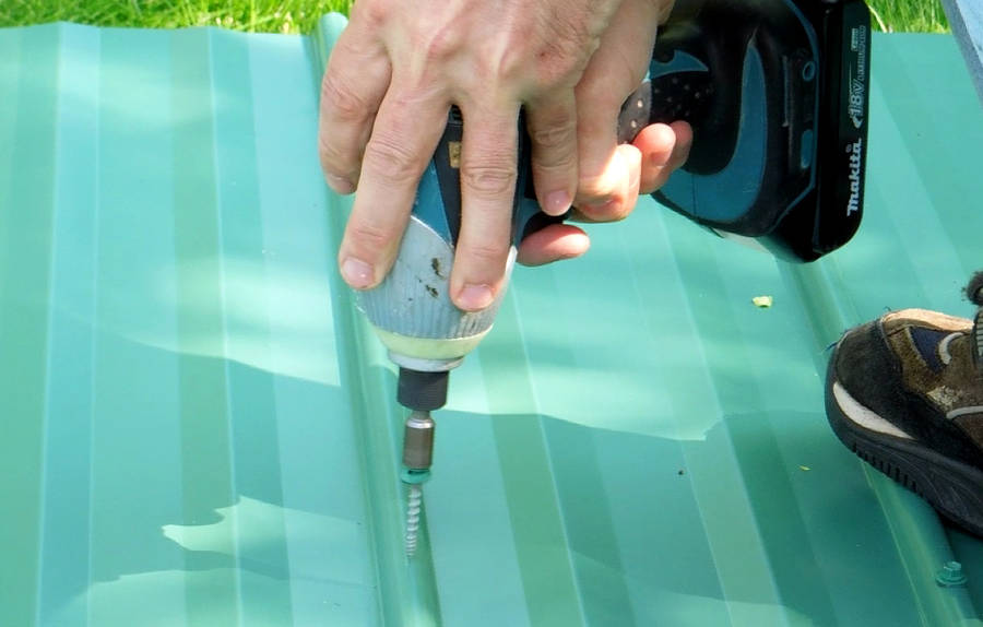

Ovako to rade i Amerikanci ,
branimir
branimir's picture
Registrovan dana: 13/08/2009
Ovako to rade i Amerikanci , izmedju ostalog..

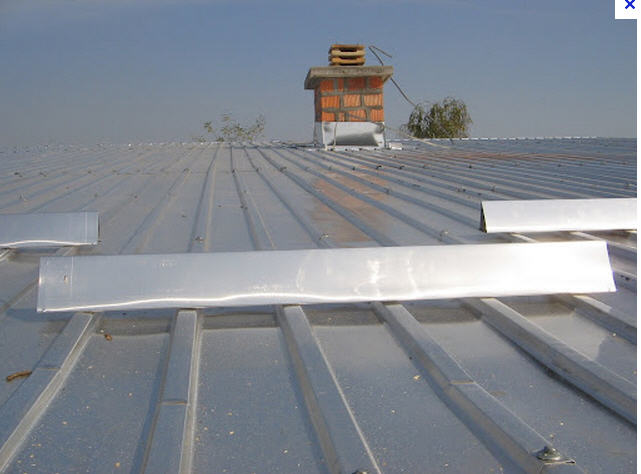

Ja sam šrafio u breg i nema problema(a vetra ima).Nisam štedio šrafove ,u donjoj i gornjoj zoni u svako rebro a sa strane u dva reda

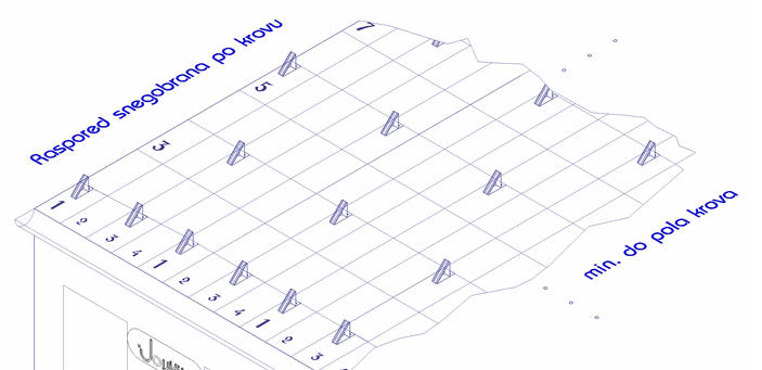

Као што Тензор рече,због снега,лим је много клизав и препорука је да нагиб крова покривен лимом буде 6 степени,снег кад крене ту силе нема само пропаст,видео сам све и свашта.Шрафови иду у горе, и само горе,са гумицом и посебном подлошком за трапез.

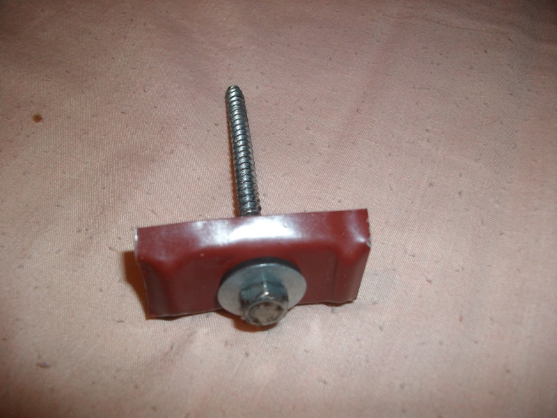

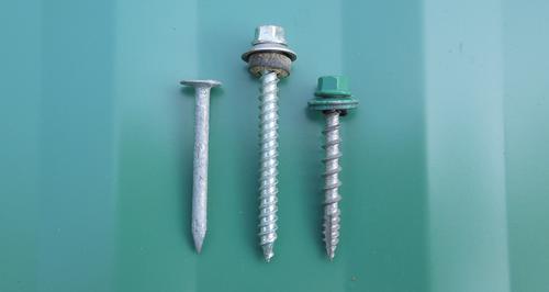

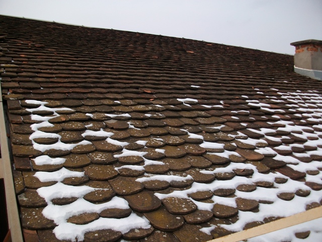

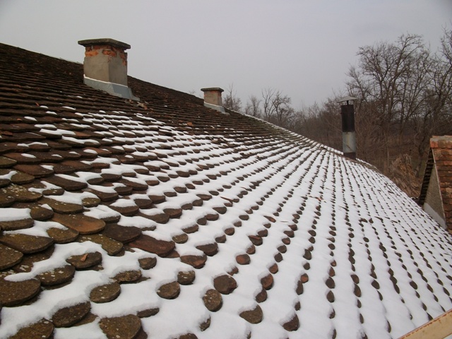

Jel mislis na nesto ovako ?
#30
metalac
metalac's picture
Registrovan dana: 25/12/2010
Jel mislis na nesto ovako ? Rekose mi da ide 5-6 kom. po metru kvadratnom
