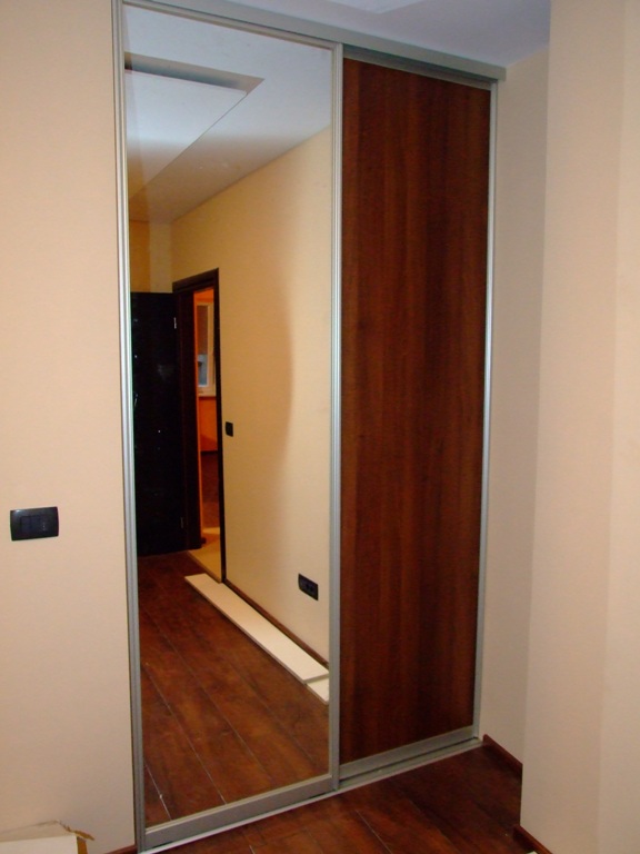

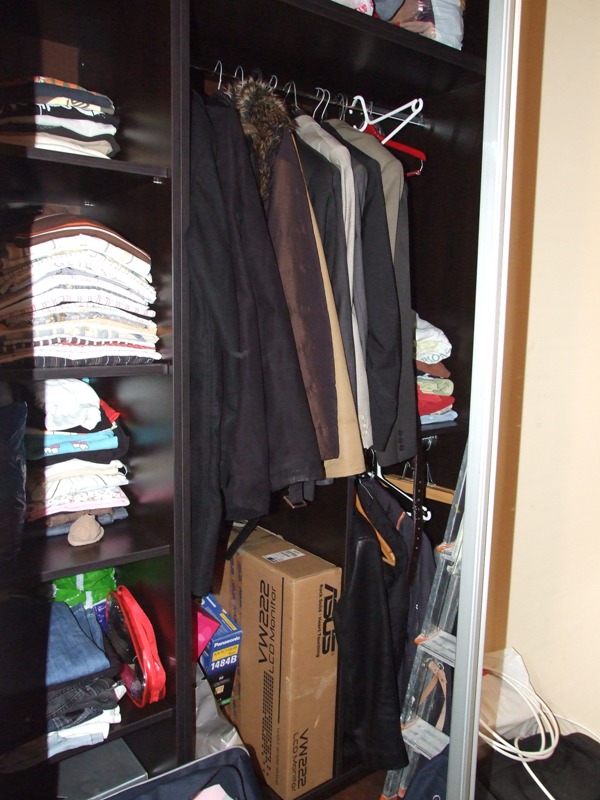

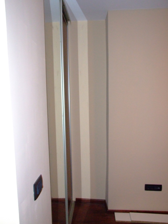

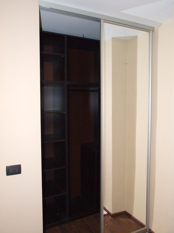

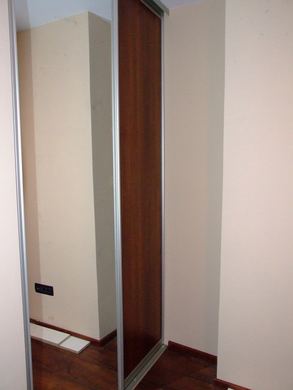

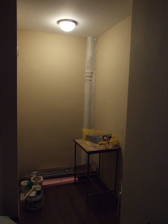

Imam gomilu slika i ideja ali bih voleo ako bi neko mogao da mi skicira i da neku ideju, kako najbolje da uradim unutrašnjost plakara. Dimenzije su sledeće:
Širina 135cm, dužina 100cm i visina 252cm
U desnom ćošku plakara ima i cev, koja je 12*17cm pa treba i to imati u vidu. Mislio sam da imam i pravo i desno, kad udjem u garderober, one horizontalne šipke za kačenje odela, pantalona...a da iznda toga celom dužinom, kao i na mestu gde je cev, ubacim police(jbga kad ne znam da nacrtam inače bi sve bilo lakše).
Što se tiče kliznih vrata, leva(ogledalo) sam stavio da budu klizna a ova desna su fiksirana. Takoše u tom ćošku(zadnje dve slike), ostalo je mesta za police, pitanje je samo kakve(dimenzije rupe su 25*25cm).
Pucajte slobodno :hh

Najobicnija bazicna postavka: dole fioke, iznad njih plica polica, iznad sipka za odela, iznad duboka i visoka polica (sve fino kada nije "u L", kao kod tebe)
Ne mozes da ukrstas sipke za odela jer ces imati neiskoriscen cosak.
Fioke mozes da stavis samo tamo gde klize vrata da bi mogao da ih otvoris.
Bocno samo police. Korisne su za vansezonske stvari (u kutije pa u cosak). Iznad tih donjih bocnih polica mozes da dodas samo par kuka, za stvari koje te mrzi da vracas na vesalice. Alternativa je da dodas krace police po citavoj visini, kao na skici.

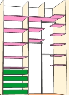

Djuma, koliko ja vidim, taj prostor je isuviše mali da bi uopšte pravio u L. Mislim može, ali onda gubiš koristan prostor za odlaganje a utrošiš više materijala.
Ono što ja volim u bilo kom sistemu za odlaganje su fioke, što više fioka i kao što Jasna reče to teško može sa L.
Znači, jedan zid, dole otvorena polica sa kutijama za npr. cipele, onda dva reda fioka celom dužinom, onda prostor za garderobu (šipka), i gore otvorene police (više pregrada). HM... Sad ti tu fale pristupačne police za maice :unsure
Što se tiče prostora 25x25 jednostavne police i to recimo 5kom (6 kutija).
Što bolje osvetljenje i preporučujem bez obzira na dizain i ukus, svetle police radi lakše preglednosti.
Nijedan program koji ja imam ne sadrži elemente plakara, tako da ti na žalost ne mogu skicirati.

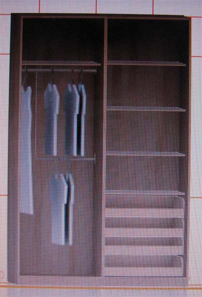

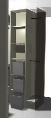

Evo, ja ipak promenila mišljenje (zbog pristupačnih polica za maice itd.)
PS. Pa gde stavi sijalicu nasred prostorije??!!

Ne htedoh da pominjem, ali Bojanino resenje me je podstaklo: tako je mnooogo bolje ako ti zatreba da se prostor deli na deo za njega i nju - svako ima svoje fioke i police, svako po sipku za kacenje. Wink

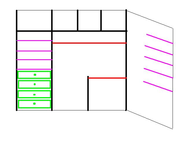

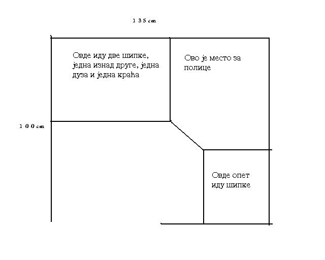

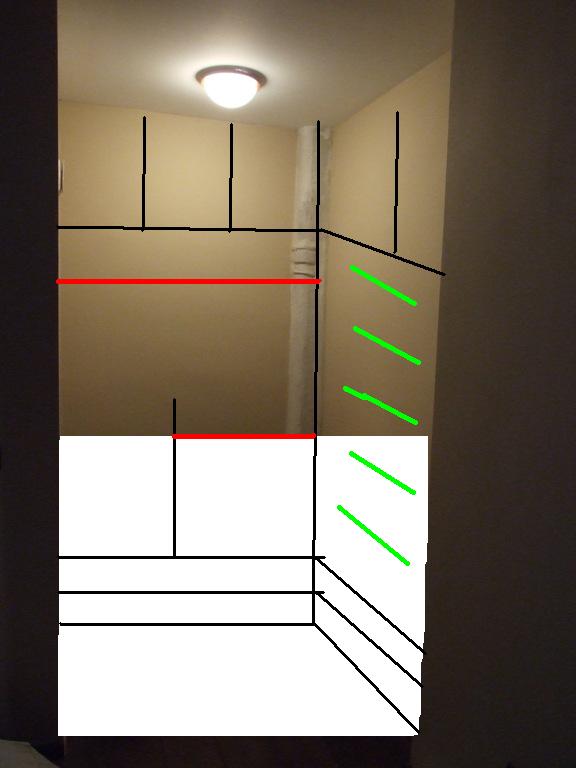

Pokusao sam to nacrtam, ali ne zamerite na losoj skici, jer ipak sam totalni laik za crtanje :tup
Crnom bojom su nacrtane stranice, crvene boje su sipke za kacenje stvari a tamo gde je zeleni kruzic, predvideo sam ili za police ili za fioke :nes2
Dakle ova dva dela (gde su te sipke) su paralelni sa zidom a ovaj deo u sredini(gde je cev) sam zamislio da postavim pod uglom od 45 stepeni. Uhh, nadam se da sam bar malo docarao kakva mi je ideja, pa sad ovu mozemo da doradjujemo :roll

Djuma, onako nabrzaka pogledano, mogu ti reći da su slabe šanse da ti to sve bude dobro u realnim dimenzijama.
Pa dužina ti je samo 1m. Sem toga, fioke u ugaonom delu, pa još do gore (treba ti stolica da bi izvadio čarape iz šeste fioke), što bi rekla Ruška Jakić - ne nikako!
Ako stignem, nacrtaću u real pa da vidimo

Da i ja predložim nešto što se oslanja na ovu tvoju ideju.
Prvo, onaj uži srednji deo- tu bi mogao da postaviš samo police koje bi imale leđa od lesonita da ti stvari ne dotiču cev. Prostor u tom delu je suviše uzan da bi dobio funkcionalne fijoke.
U šire delove ugradiš garderobne liftove tako da viseću garderobu podigneš skoro do plafona. Tako ti se otvara prostor u donjem delu u koji možeš da ubaciš još fijoka koje si izgubio u onom srednjem delu.

nece to da moze, djuma, to sto si ti nacrtao. prostor je mali, a po meni je otezavajuca okolnost sto oba krila vrata nisu klizna. da jesu, ona supljina bi bila dostupna sa strane sobe, ovako ne moze nego samo iz plakara. u tu supljinu mozes da ubacis ili kutije, kako su devojke vec predlozile, ili police za, recimo, obucu (mada nisu svacije cipele za plakar, kikikiki). u principu ja tu vidim jedan dobro organizovan plakar na zadnjem zidu (onom koji se gleda kad se otvore vrata) i police u onoj supljini iza fiksnog krila vrata. ostatak bi se iskoristio za vesalice ("kuke") i tako neke plice police jer ti moras tu da imas mesta da manevrises.
odlicna je ideja sa garderobnim liftom, to ti otprilike ne gine.
nacrtacu ja to tokom dana na papiru pa cu postaviti...a ici cu i da izmerim plakar u sobi moje cerke, mislim da on ima tvoju dubinu, pa cu imati jasniju sliku u 3D.
hm, sad mi padose jos neke ideje na pamet, javicu se kad "utvrdim gradivo" Smile

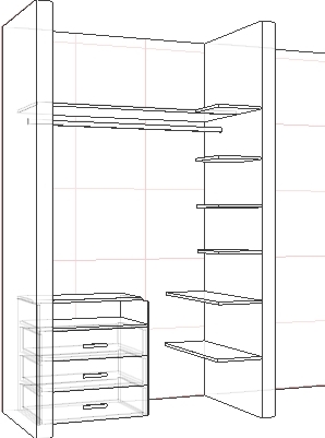

plakar kod moje cerke je oko 150 x 300 cm, nista od poredjenja Smile

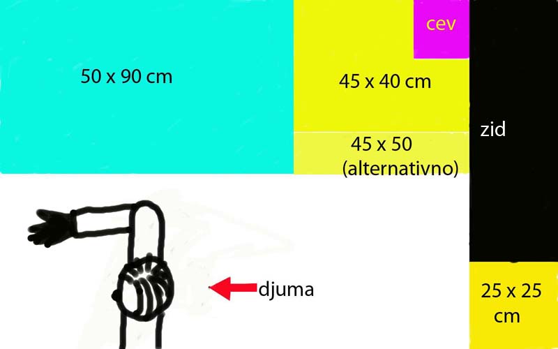

medjutim, nacrtala sam kako sam znala i umela u photoshopu kako to izgleda odgore kad se stave plakari samo na jedan zid, i vec izgleda o-la-la puno. i djumu sam nacrtala, kikiki, ne moze popreko da stane Laughing out loud
elem, garderoba je duboka 1 metar. dubina plakara je obicno 60-ak cm, ja sam stavila svega 50 cm dubine, znaci, ostaje prostora 40-50 cm. tu ne moze nista cestito da stane sa strana, pa bih ja to prepustila vremenu i potrebama. stavila sam da deo s policama bude 45 cm sirine, dubina moze da bude ili puna, kao ostatak, ili plice (mada bi zbog fioka bolje bilo da je puna dubina). na ovoj slici sa djumom sam pogresno postavila elemente, treba levo da ide uski, pa desno siroki, zbog cevi (smetale bi fiokama).
i sad, u uski deo bi dole isle fioke, iznad toga police, a u siroki bi gore isla jedna polica (za posteljinu, recimo), a ispod dve stangle za vesanje stvari. na sajtu ikee moze da se igra tim elementima, cisto da se stekne konkretnija slika, iako ne moze da se radi po merama:
http://www.ikea.com/ms/en_CA/rooms_ideas/pax_step_by_step_08/index.html
postavljam sliku onog do cega sam ja dosla, s tim sto treba jedan deo da bude siri, drugi uzi (ovo je za plakar 1,5 m sirok, visok 238 cm, dubok 58 cm). primeti kako izgleda shipka za vesanje, ostavljen je i jedan deo za dugacke stvari (ide u L, prati zelene tackice).
izvinjotka ako bas nisam najpismenija danas, mnogo sam umorna.
djuma, dobro pogledaj tlocrt i pokusaj sebi to da predstavis u prostoru.

:tup :tup :tup :tup joj ko me tero da uopste postavim pitanje. Tek sad sam video koliko ustvari imam malo prostora :tup :tup
Nekako uzivo izgleda da ima vise ali kad se sve stavi na papir, pa preracuna, dodje se do bolne cinjenice Crying
Sta da Vam kazem, kad sad imam slican ormar imam u stanu koji iznajmljujem i prepun je stvari(sto mojih, sto od devojke), tako da cu morati da pored ovog garderobera izgleda uzimam jos neki plakar za stvari.
Kako god, da se vratimo na garderober. Sad kad je Frau nacrtala, nekako je sve mnogo lakse ali mi je sinula jos jedna ideja a to je da mozda ceo taj deo zarotiramo za 45c i da ga postavim na zid desno(kad se udje u garderober(iza fiksnih vrata). Mozda bih tako dobio vise prostora a mozda i ne bih???
Sto se tice sipki, slazem se da ce morati u dva reda obavezno, samo bi ona koja je visa bila i sira(imam dosta stvari tipa kaputa, jakni, pa ce im trebati prostora. Nego, sta mislite o tome, da npr na tom zidu koji je Frau nacrtala na prvoj slici, postavim sipku celom duzinom(1m), a da na zid iza fiksnih vrata samo stavim police? Jeste da bi bilo skuceno, ali zanemaricemo to zarad funkcionalnosti, tj iskoriscenosti prostora. Evo Salvador Dali je opet uzeo cetkicu u ruke i docarace Vam to :hh
Napomena: Crne su stranice, crvene su sipke za kacenje garderobe a zelene su police

nisam zamenio krajeve i ne zezam se šipka ostaje tamo gde jeste samo se izokrene i stavi se više komada moraću da nacrtam nekako vidim da ne kapirate mislite zezam vas :roll :roll :roll
Tue, 09/06/2009 - 18:09
Re: Ideje za unutrašnjost plakara
evo slika desno šipka tako sam mislio izokretanje :roll :roll :roll
Tue, 09/06/2009 - 18:10
i eve ti jedan sa lift :hh :hh :hh

Hmmm, dobre su ti ove ideje Perice Wink Hvala puno
Sad kad sam video ovaj lift, nesto mi deluje kao i da moze da stane kod mene u garderober, mada...???!!!
Da li je to slika sa interneta ili nekog tvog plakara?

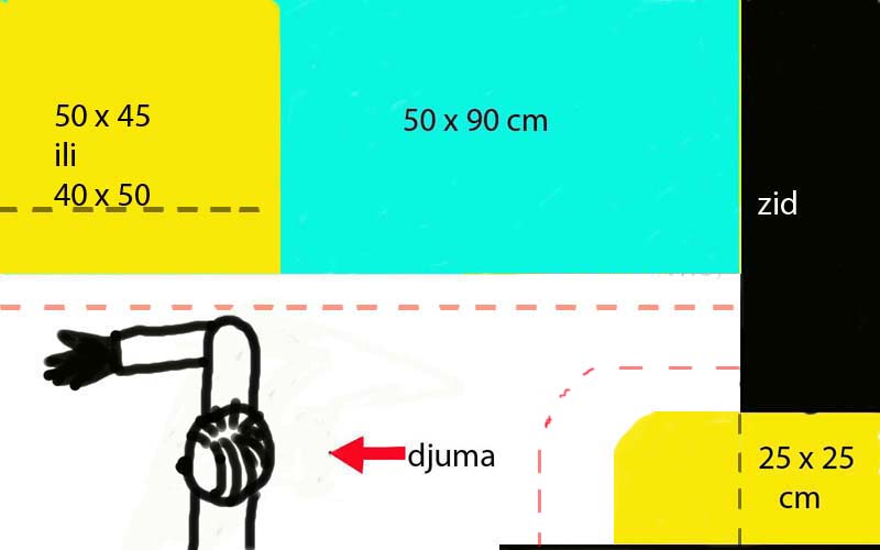

Ako bi to radio ne dobijaš baš ništa ali zato gubiš prostor za police 25x25. To je vrlo usko, ne možeš im prići.
Da se zadržimo malo na tom prostoru 25x25. Kao što rekoh to je vrlo usko ali postoji pa ga treba iskoristiti. Šta tu odlagati? Za neke maice itd. ti treba bar 30-35cm. Ja bih tu do polovine ipak stavila male fiokice za čarape, veš.... Ovo je skroz nestandardno i imaš tu dobar utrošak (čitaj skup) materijala za realno mali prostor, ali poenta je napraviti što više korisnog u već postojećem-malom.
Djuma, ti svo vreme crtaš kao da ti je prostor 3x3m. Probaj da nacrtaš pogled od gore sa realnim dimezijama. Neće da može tako.
Ova varijanta "sve na jednom zidu" ima prednost što možeš da ostvariš dobru dubinu i preglednost, a i ovaj lift (koji ja prvi put vidim) je odlična stvar i držim da staje bez problema u tvoj prostor.
Ali, ja i dalje ostajem pri L. Laughing out loud Design ti pravi u stambenim delovima a u plakaru batali minimalizam, pravi što više prostora za odlaganje! Skučeno?! Pa bolje da je skučeno tu gde provedeš 0.01 promil vremena nego da dodaješ plakar u spavaćoj sobi!
