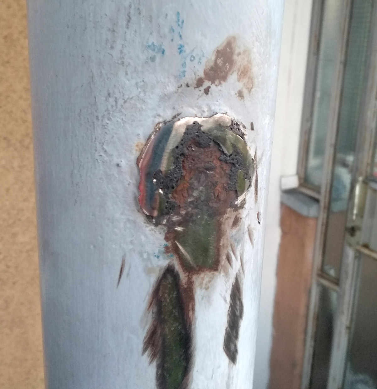

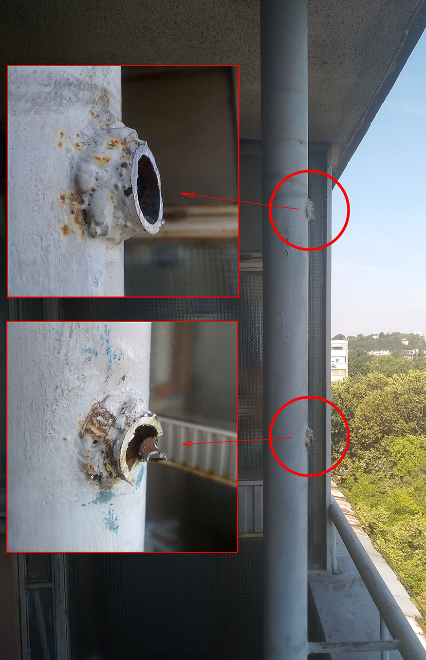

Resih malo da sredjujem terasu, bili su neki ruzni nosaci antena zavareni za glavne stubove...
Njih sam uspesno isekao ali ostao mi je problem ovih ruznih varova, pre nego krenem sa pripremanjem metala za farbanje.

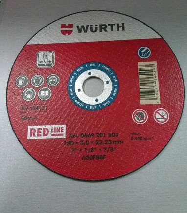

Prvi put u zivotu sam koristio ugaonu brusilicu, neverovatno kako koristan alat... medjutim sa plocom koju sam uzeo (Wurth Red Line) secenje ide nekako presporo, pa nisam siguran da sam odabrao odgovarajucu plocu. Probao sam polako njom da sa krajeva varova idem ka sredini (gde je ostala rupa), medjutim imam utisak da bih brze isekao bonsekom (probao sam i ovo ali nisam vise u kondiciji kao nekad Smile )
Dakle moje pitanje je cime bi se ovi varovi najlakse uklonili (ne mora samo ugaona brusilica doci u obzir, bilo kakav alat sa odgovarajucim nastavkom), i ako je ugaona brusilica ipak ok izbor - kakva ploca bi bila odgovarajuca za nesto ovako?

Thu, 09/08/2018 - 11:27
Треба вам комбинација полоча
Треба вам комбинација полоча за резање и брушење. Значи не једна него две плоче и обе морају бити намењене за металне предмете.
И важна напомена не радите без заштитних наочари.

Hvala! Uspeo sam polako
IgorBGD
IgorBGD's picture
Registrovan dana: 18/03/2009
Hvala!
Uspeo sam polako sekacem da odsecem metalne delove do blizu stuba, sad samo da uzmem brusni kamen i privedem posao kraju.
Nisam bio navikao na rad sa ugaonom brusilicom pa mi se cinilo da ide presporo... sad posle malo prakse pocelo je da ide kako treba.
Nosim obicne naocare ali definitivno cu uzeti zastitne zajedno sa brusnom plocom, sad kad budem isao u nabavku.
