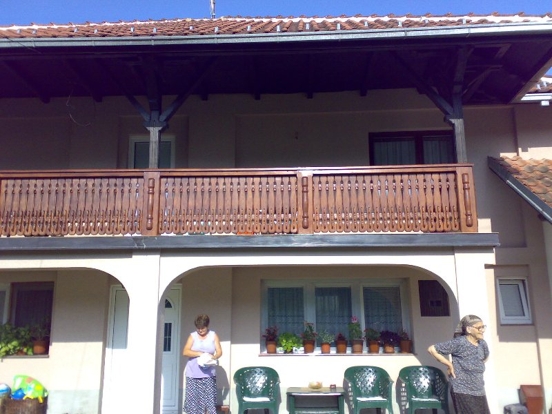

Ograda na terasi nije uopste jednostavna i naivna stvar, pogotovu ako imas decka koji voli da se naginje preko ograde. Na fotografijama, koje su nemoj mi zameriti lose, nazire se da postoje metalni nosaci ograde koji su postavljeni verujem prilikom izrade terase. Ograda koja je vec postavljena je odlicna posto kroz nju ne moze da ispadne dete uzrasta do tri godine. Kako nema poprecnih letava u sredini ograde tesko je da se na ogradu dete i popne. Jako bitan faktor za neko dalje vreme. Obzirom da je kuca dovoljno velika koliko mogu da zapazim ja bih samo uradio zamenu vec postojece ograde sa istom ili slicnom jer je tvoj otac obavio koliko vidim odlican posao a ono sto valja ne treba menjati. Ako planirate da ozidate terasu neko sa foruma ko zna bi mogao da uradi statiku terase prema tvojim podacima i proracun ce pokazati da li terasa moze sigurno da izdrzi predvidjeno opterecenje. Sve pohvale tati za odradjeni posao!

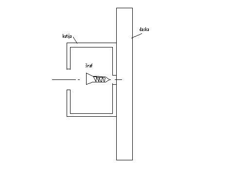

shajaznam wrote:
rupa gde ce glava srafa da dodje mora da se izbusi konusno
Ne mora ako je nosač ograde cevasti profil (što verovatno jeste).
Jednostavno, umesto da frezenkuješ ( :hh ) rupu, ti je razbuši većom burgijom da kroz nju može da prođe šraf koji će na taj način biti sakriven.
Inače, frezenkovanje može da ti ne da rezultate kakve očekuješ, što zavisi od debljine zida cevke i od glave šrafa koji stavljaš.
Tue, 08/12/2009 - 08:32
Re: OGRADJIVANJE TERASE
#64
shajaznam
shajaznam's picture
Registrovan dana: 06/02/2008
Nije cevasti, nego kutijasti profil, al' nesto cemo valjda skontati Smile
Tue, 08/12/2009 - 14:01
#65
nakamura
nakamura's picture
Registrovan dana: 09/03/2009
Ma, sve su to cevke, samo su okrugle ili kvadratne.
Pokušao sam da nacrtam pa će biti jasnije.

shajaznam
shajaznam's picture
Super sho si se potrudio da crtas, bosancima inace treba sve crtati Smile)
Malo mi to resenje deluje nesigurno, ali ce verovatno tako biti, ako neko ne bude imao pametniji predlog Smile

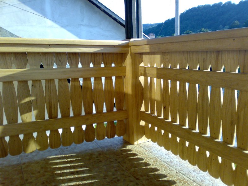

/dragan/
/dragan/'s picture
Registrovan dana: 22/03/2009
Evo kako sam ja pravio ogradu , uzeo sam papir i olovku crtao razne oblike i na kraju dosao do ovog. Malo sam izmenio oblik da ne bude standardan ko u vecini ograda.
