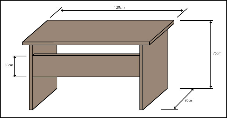

i konachno sam doshao do novca, crtezi su pri kraju, ideje cvetaju i nadam se da cu do kraja nedelje sklopiti svoj sto Smile
ono shto me interesuje je koj materijal se koristi u tu svrhu? (tachan naziv)
jel to medijapan?ili univer? ili?
koja debljina? jel 1.8cm?ili?
ono shto planiram jeste sto dimenzija oko 120x80x75 (shirina, dubina, visina) klasichno bih napravio cirilichno P sa jednom poprechnom plochom na zadnjoj strani kako se ne bi klimalo..jel to dovoljno?
josh malo i imam sto! jeej! Laughing out loud

Za gornju ili radnu ploču se koristi oplemenjena iverica 28 mm, na taj način se obezbedjuje da se ploča ne uvija.Za ostale delove stola dovoljna je oplemenjena iverica 18mm.

ako je oplemenjena iverica isto shto i unimer (a valjda isto shto i kronospan) onda me interesuje da li je dovoljna 80gr ili treba 120gr?
svratio sam danas do pinoles-a ali su mi neshto smuljali oko cene :S
interesuje me i da li je neophodno da se sve kantuje ili je dovoljno samo strana radne povrshine okrenuta ka meni?
Jeste, isto je. Šta znači ono 80 ili 120gr? Obično se debljina papira ili kartona određuje ovom gramaturom.
Kantuješ sve vidljive površine. Dakle, ploču celu, bočne-po vertikalama, onu treću- po dužim stranama.

Ako nađeš "Falco" ili "Interšpan" univer, možeš komotno od njega da staviš i gornju ploču. Neće ti trebati 28-ica.
Radio sam sa njima pre desetak godina i bili su jako dobri. Kakvo je stanje danas na tržištu, ne znam Sad

Kupiš običnu kant traku, ima i na metar, pa polako, peglom i špahlom, zalepiš sam. Osim ako nećeš da se luksuziraš :roll:
A te, što ti mrse sa cenom, izbegavaj. Obiđi više njih pa uporedi.
