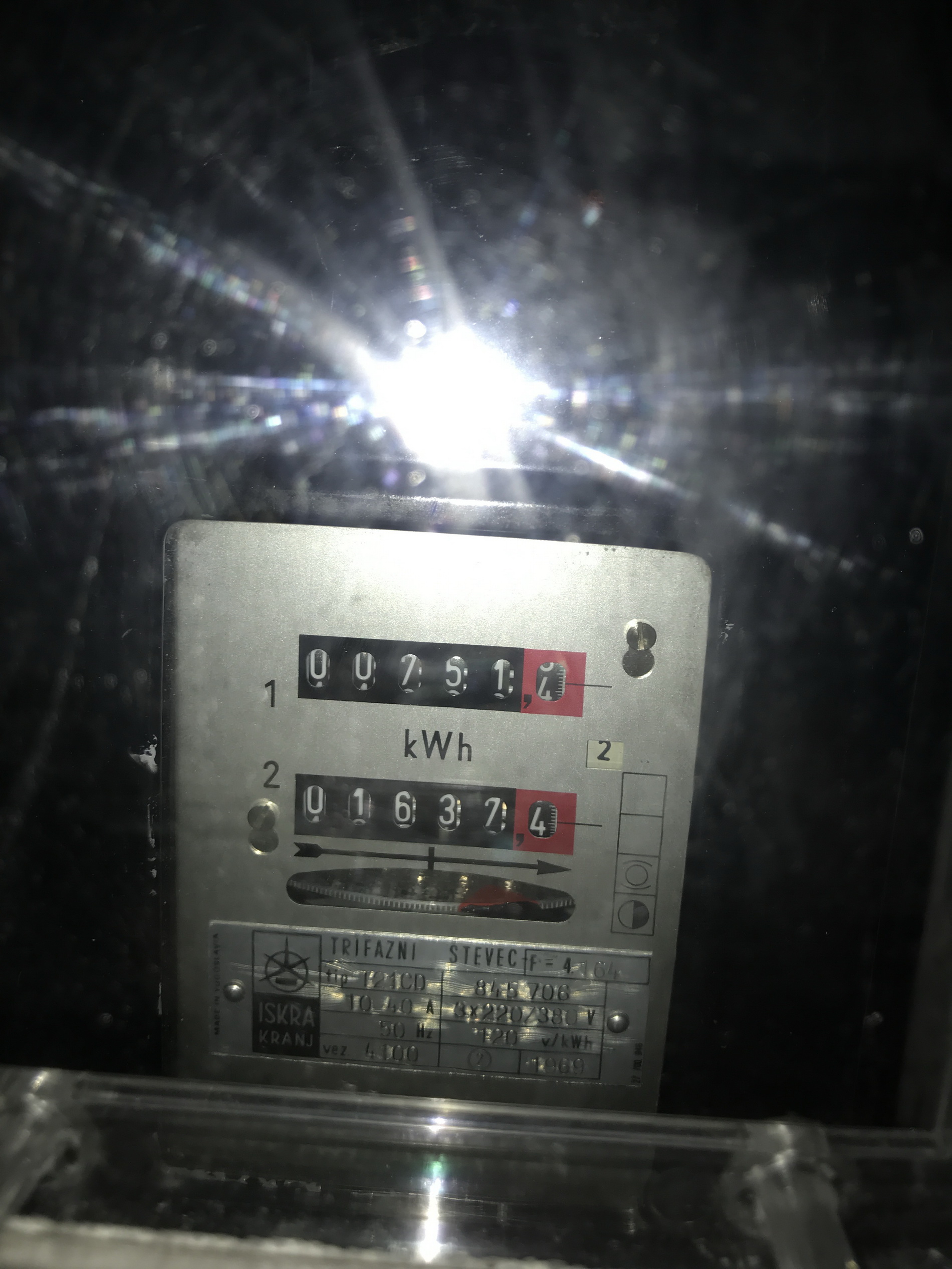

Trenutno na području Jugoistoka ugrađuju ovakvo. Ja mislim da je domaće proizvodnje.
