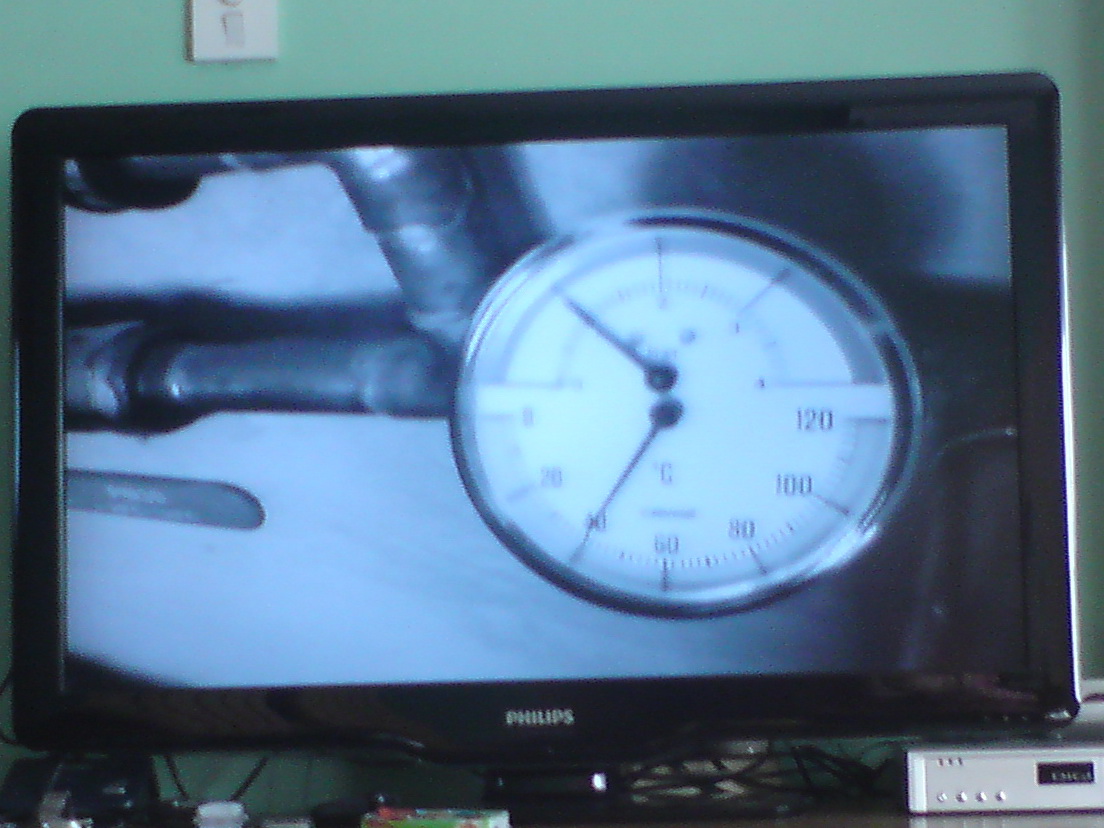

To samo ako hoćeš da gledaš sliku a da čitaš instrumente.
Ja u kotlarnici imam 11 senzora i svakih 5 sekundi na računar dobijam ovo, a svakih 20 minuta se snimaju podaci.

Slikano sa lošijim telefonom, ali se vidi.... Inače je slika oštra i kvalitetna danju, jedino je noću malo mutnija, ali se i tada vidi...
