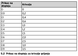

Nego da li se neko razume u te krive grejanja (E 1,2,3,....9) i kako namestiti da bude najekonomičnije. Dodao sam nešto novca i uzeo spoljni senzor temperature i netATMO termostat (WiFi). E sad, kotao ima svoje neke programe za temperaturu u stanu (P 1,2,3,....,9) pa ne razumem da li dolazi do konflikta između kotla i netATMO termostata!?!?
Na primer, na kotlu mi je podešeno da u stanu bude 22C, a nekad na netATMO termosatu stavim da bude 23C... ko tu koga sluša na kraju i po kome se ravna temperatura stana!?!
