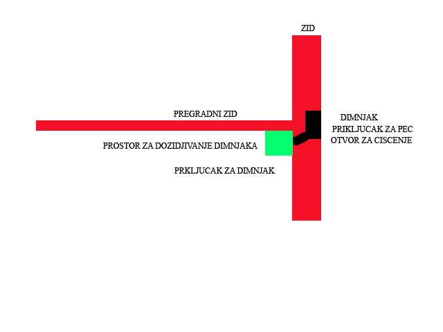

Majstor mi nesto spominjao 60 stepeni, ja malo pregledao danas Schidel-ovu tehnicku knjigu i vidim da oni imaju prikljucke na 45 stepeni pa kontam da je to i neki idealni nagib, bar za njihove sisteme
Evo danas sam prokopao do podruma, citav 1m dubine, kuca je stare gradnje, podrumi radjeni u svodovima, ali mi jedino stoji dilema za zidanje odzaka. Imam dve ideje, jedna je da zidam odzak do visine X i da ga tad "lomim" na ugao od tih 45 stepeni do prikljucka u dimnjak s tim sto bi se taj prikljucak morao malo ukopati u zid tj dimnjak postojeci, a druga varijanta je da se zida odma pod malim nagibom (kao krivi toranj
) i da se na odredjenoj visini pomalo ukopava u zid, i do prikljucka da se ukopa skroz (ovo mogu iz razloga sto je zid dosta debeo), tako da na ovaj nacin postizem po meni bolju promaju u odzaku jer kontam da ima manje lomljenja dimnjaka, a taj dimnjak cu posle da zatvorim u gips (jer ne mora da bude vidljivo to krivudanje nego da se napravi da je sve pod uglom) i to verovatno onaj sto je bas otporan na vatru do 90 min
Sta mislite o ovim idejama?
Svaki predlog i komentar je dobrodosao
Poz
Sto se dimnjaka tice nisam neki strucnjak,ali mi se cini da ugao ne sme biti veci od 30 stepeni.Kotao je OK.
