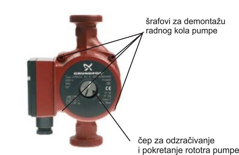

Kod HST pumpe bi trebalo da ima dva srafa za imbus kluc izmedju tela motora i radnog kola pumpe. Odvrni, pazljivo skini telo i ocisti. Ujedno probaj na kratko kako pumpa radi na prazno. Ukljuci je dok je motor skinut i vidi kako se ponasa
OK imaju dva šrafa jedan veliki kao neka kapica dođe i ispod jedan manji .Njega nisam pokušavao da skinem.Znači njega treba da odvijem i da izvadim telo i očistim.Probam pa javljam.Inače pumpa je u garanciji ali dok zovneš majstora da je skine i vrati...
Evo ovako, na slici imas koje srafove trebas da skines. Za pocetak, mozes da skines i cep, pa sa manjim odvijacem da proveris kako pumpa radi na najmanjoj brzini. Cini mi se da HST ima samo 32w na najslabijoj brzini, sto zna da bude problem kada se pumpa zaprlja ili slicno. Najbolje resenje ti je da pozoves instalatera koji je uradio sistem grejanja pa neka on provveri sta se desava.
