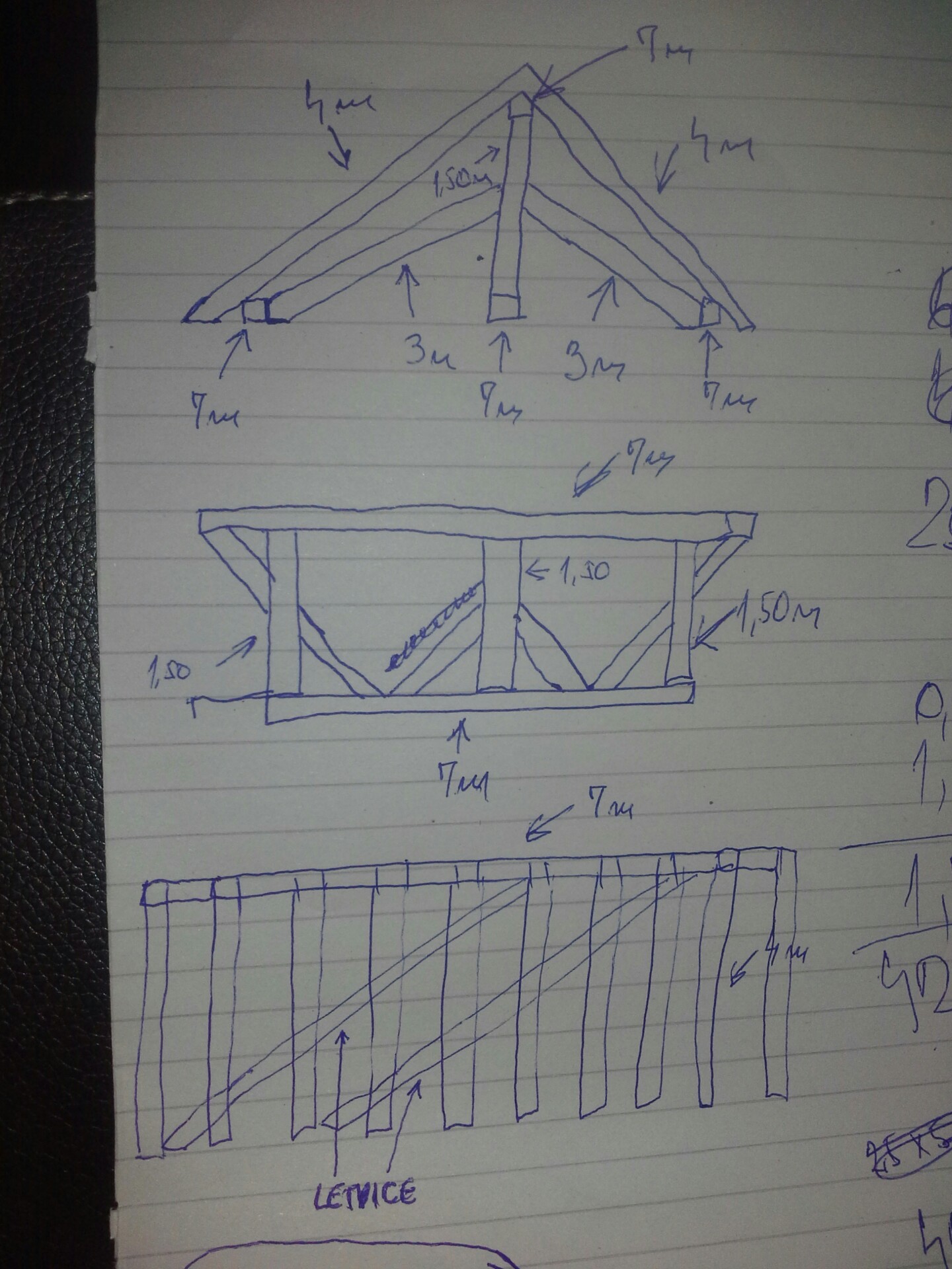

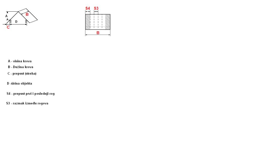

Ovo je gruba,samo okvirno nacrtana skica,kako ja to zelim da uradim.Sa svim sto je potrebno uz drvenu gradju,okvirno izracunah oko 500e,pa mozda i nesto vise.Imam,rekoh,stari crep.Verujem da bi za ovaj rad majstor to uradio i sa manje materijala,ali ako radim sam,bice i ovo da ne mrdne i usteda na zavrsnom racunu.
u slučaju da nema stolice (a neće je biti) obavezne su pajante pa makar i u vidu dasaka zakucane sa obe strane roga. one ne dozvoljavaju kako uvijanje rogova pod teretom na unutra tako i širenje krova u donoj zoni. evo i sličica

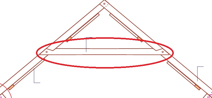

dzindzin16, rog 10x12cm može da prođe. rešenje sa crteža treba da se koriguje. Na konstrukciju krova i izbor sistema utiče raspored zidova ispod. Generalno ne možete da oslanjate stubove stolica gde god vam ogdovara već morate da ispratite noseće zidove. Dajte neku skicu šta je sa zidovima na etaži ispod jer od toga zavisi šta je bolje usvojiti za sistem krova i raspored elemenata.
Da bi prošli što jeftinije uklapajte dužine elemenata tako da nemate odbac. A maksimalne usvojene dužine prilagodite onome što možete da nađete na lokalnim stovarištima tj. onome što vam je dostupno. Kupite u knjizari đački komplet lenjira (dva trougla, uglomer i prav) košta oko 160din i probajte malo bolje da nacrtate krov i konstrukciju ispod (zbog sebe) jer ćete moći sa crteža bolje da sagledate dužine... Prebacite se sa pitanjima o rasporedu i dimenzijama konstruktivnih elemenata na neku od već postojećih tema na kojim je raspravljano o konstrukciji krova jer je ovde tema "cena izgradnje krova".
slažem se @Histerezis da treba da se koriguje rešenje sa crteža. mislim da čovek treba da ubaci još par greda i onda može komotno da pokrije 2 takva objekta i da ih izloži tornadu koji sada hara po americi, i nemam ništa protiv, jer, ono što ne plati na mostu platiće na ćuprij. što se tiče rasporeda zidova ispod može da stavi prst u uvo i peva borbene jer ima gredu od 7m i na ploči, paralelnu sa sljemenjačom, a tavan je potpuno neupotrebljiv zbog šume kosnika. nisam primetio da ste mu sugerisali venčanice, sljemenjače i podupirače dimenzija 12x14 jer je to jedino ispravno.što se tiče trouglova, tu ste u pravu, nek ima čovek. dosad ste, @Histerezis, bili toliko taktični i odmereni u pisanju da vas je bilo milina čitati a ovim postom ste me neprijatno iznenadili.
Hvala vam puno sto pokusavate da me opravite savetima na dobar put.Rekoh vec,da ovo ovako ima cenu oko 500e i manje od toga moze samo ako radi strucno lice,koje ima nezgodnu osobinu da za svoje znanje i umece,trazi cak i novac.Salu na stranu,ja sam gledao da kao laik,to sto vise utegnem sa svih strana i u svim pravcima,da mi tornado ne bi preneo konstrukciju kod komsije.Ovde ploce nema i objekat bi bio kao ostava za alat,sa izbetoniranim podom oko nje.Jeste i to da gledam da ustedim sve sto mogu,ali sam i svestan da radeci sam dajem vise para na materijal,da bih jos vise ustedeo na placanje majstora.500e,pa sta da radim,toliko je.Ovo bi bio pogled odozgo.

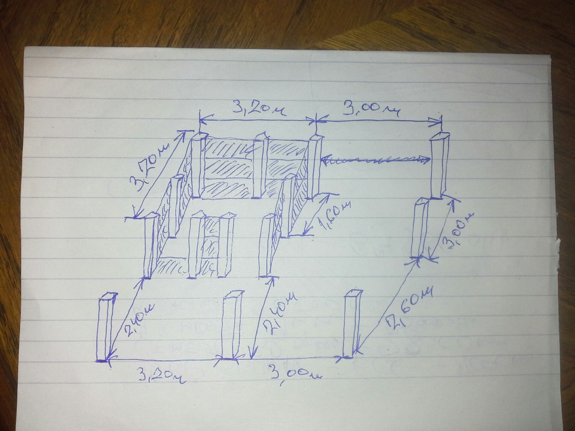

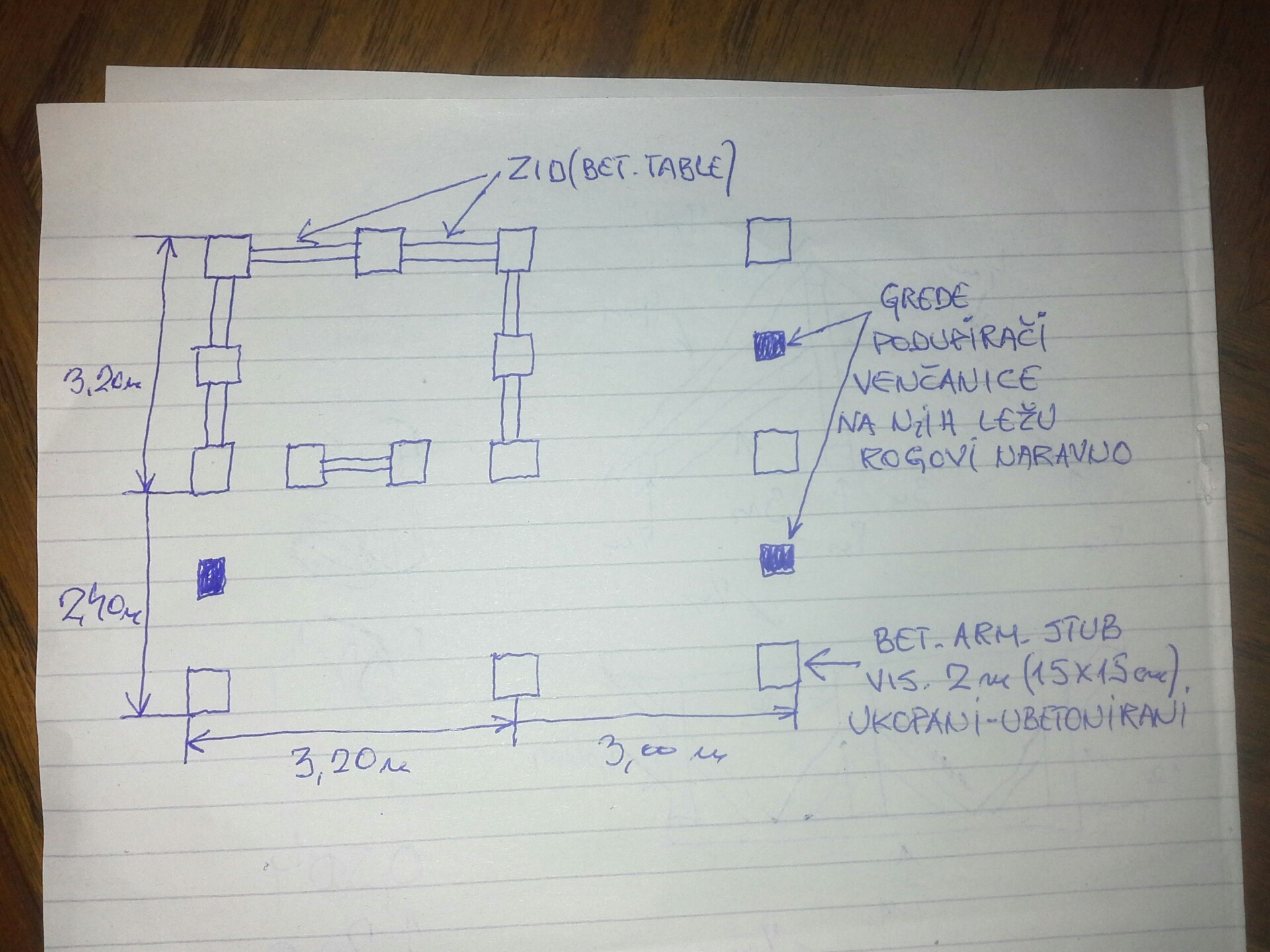

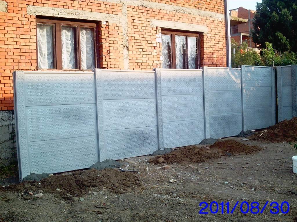

Ovo postojeće stanje ni malo ne obećava... Nije to dobra osnova za krovnu konstrukciju. Slikajte kako to sve izgleda uživo kako bi vam reko da li uopšte možete da nadkrivate taj objekat.
Nije mi odmah pri ruci za slikanje,ali bukvalno u 3D,izgleda ovako,sa tim sto bih sa strane dodao jos par stubica,tanjih,kao podrsku.

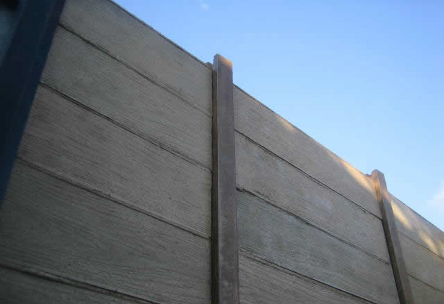

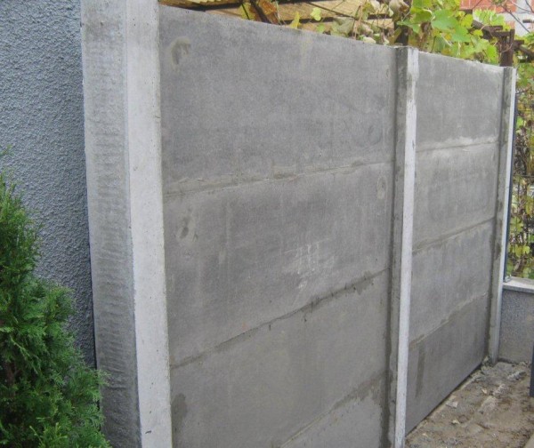

Ti betonski stubići za koje kažete da su 15x15cm da nisu oni prefabrikovani montažni stubovi H preseka pa su između njih koji služe kao vođice ubačene vertikalne ploče od betona?
Bas oni
dzindzin16, taj tip stubova i ta konstrukcija je namenjena za ograde a ne za noseću strukturu pomoćnih objekata. Moj vam je savet da odustanete od ideje da to sve nadkrijete krovom sa crepom. Jeste da su za pomoćne objekte (kao kod vas što je slučaj ostava za alat) dosta blaži kriterijumi u odnosu na primer za stambene jer i da se sruši nije tolika materijalna šteta i mala je verovatnoća da će biti ljudskih žrtava ali ipak ja vam nebi savetovao da to pokrovate. lako može nešto da se desi pa da neko nastrada.
gile960, lepo ja reko u nekom od predhodnih postova da prvo mora da se vidi šta je ispod krova da bi se pravio krov.

Minimalni nagib krova od crepa je kazu 22°,a ako stavim sleme na visinu od 1.2m,onda bi ugao krova bio nepunih 21°,sto je ipak malo a i stari crep je u pitanju.Ako bi ugao krova radio na 25°,onda bi sleme islo na tacno 1.49m.
Tangens ugao krova X 3.2m(polovina duzine ploce koja se pokriva) = potrebna visina slemena
Verujem da se ovako racuna
Ovo su potrebni elementi za obračun, ostalo su majstorski detalji..
