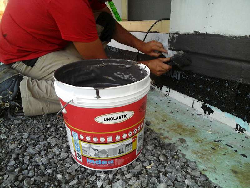

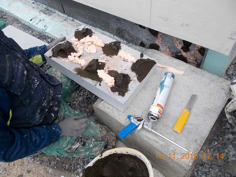

Na početku treba naglasiti da je prvo neophodno uraditi spoljnu vertikalnu hidroizolaciju temelja ispod i iznad nivoa tla ( sokla). Zatim preko toga uraditi termoizolaciju stirodurom. Stiropor se ne koristi za termoizolaciju temelja i sokle ( cokle ) objekta. Izolacija cokle stirodurom se izvodi do 60 cm iznad nivoa trotoara i naravno prvo treba uraditi sve izolatorske radove a zatim postavljati trotoar.
- preporučujem montiranje duple mrežice prilikom armiranja na jedan metar visine.U zavisnosti od željene eststske varijante na cokli ( ukrasni kamen, ukrasni malter,...) , u slučaju da se ugrađuje ukrasni malter, Treba dodatno naneti hidroizolativnu glet masu preko gletovanog armirnog sloja do visine 25-30 cm iznad nivoa trotoara a tek potom naneti ukrasni malter.U principu ako će na cokli biti zub, sve ovo uraditi do tog zuba sa okapnom lajsnom. Naglasiću još jednom da vam prilikom ugradnje izolacije na kuću nisu potrebne nikakvi početni profili i slična amaterska pomogala...

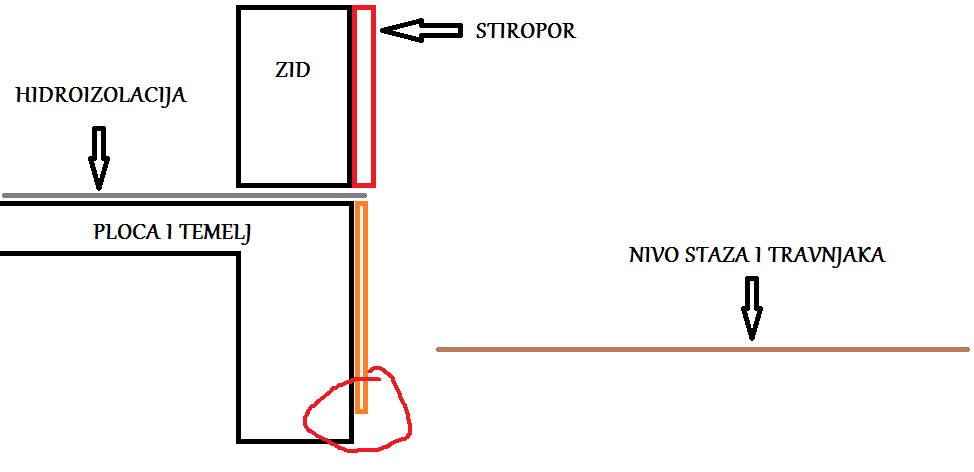

I mene isto zanima termo izolacija dela temelja koji se nalazi u zemlji. AccA je otprilike postavio sva pitanja koja i mene zanimaju.
Storopor ili nesto drugo?
Samo sa strana ili i odozdo?
Sta je najbolje i kako a da se ne stvara vlaga izmedju temelja i izolatora o onda napravi jos veci problem? Da li je uopste to izvodljivo?
