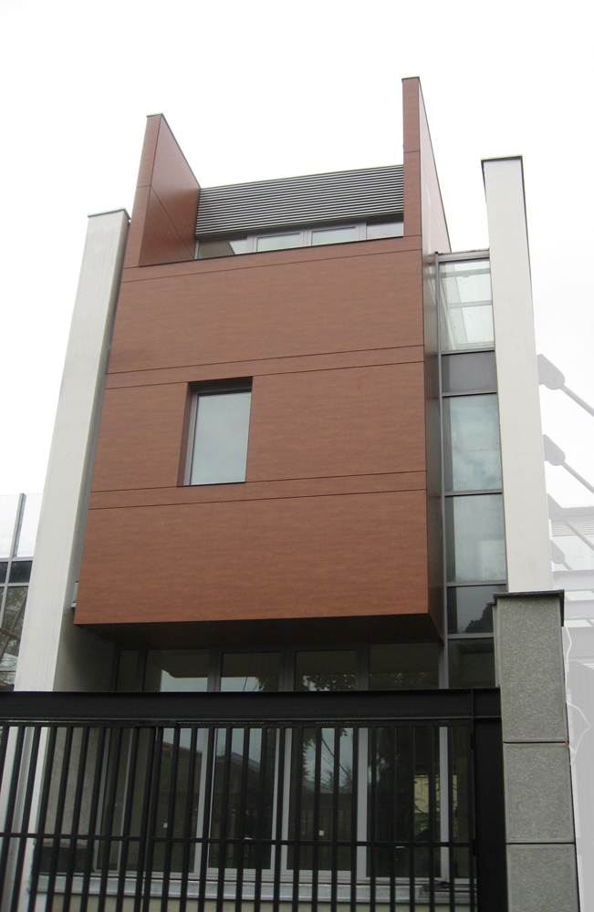

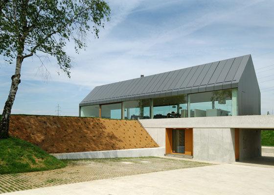

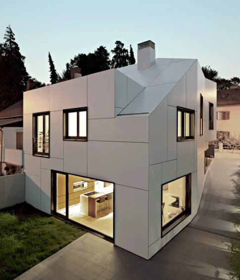

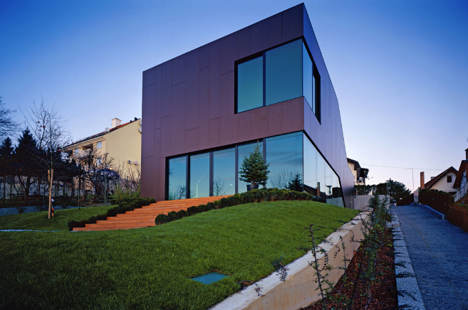

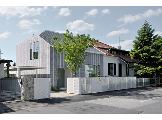

Ја samo могу да те подржим, наравно ако је архитектура твоје куће "модернија". Што се тиче цена, ту не могу да ти помогнем, али свакако неће бити јефтиније од "демит" фасаде.
Ево и примера код нас у Србији и окружењу, да не кажем региону...
