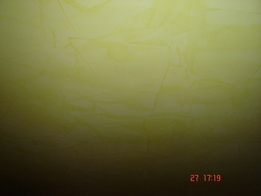

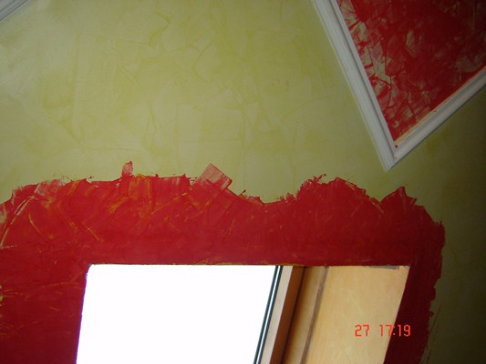

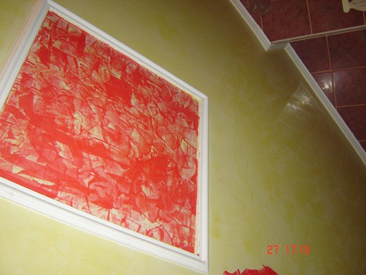

Eto i nekih slika!!!Moja kupaona,moj rad!!!

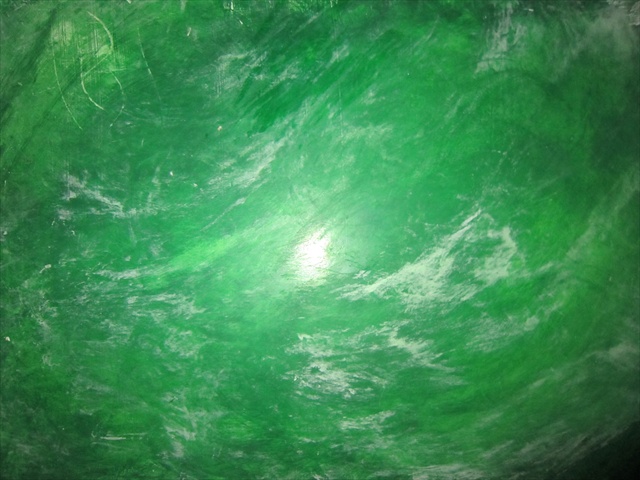

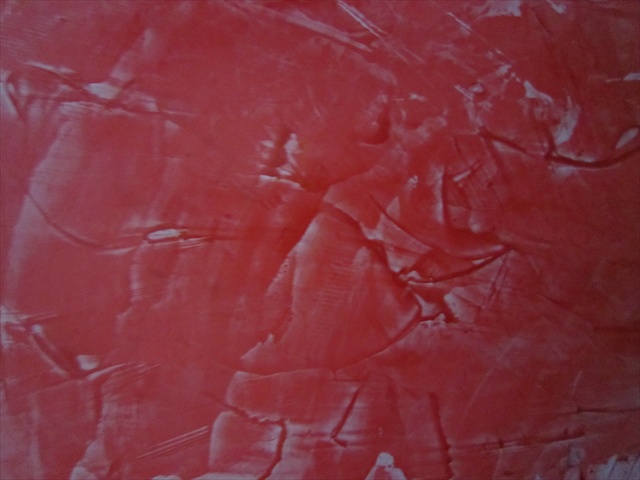

Evo moje iskustvo.. nikad u zivotu nisam uzeo da krecim niti bilo sta slicno.. prvi put gletalica u ruci, i to nije sa zaobljenim ivicama, malo sam se mucio i uspeo da uradim nesto, jos par puta i kad budem kupio malo bolji alat to ce biti ful..
netreba nikakvo iskustvo, nikakve gluposti samo volja, zelja... i malo vise vremena...
sto se tice nanosenja marmorina radio sam ovako bez ikakvog prethodnog znanja, samo sta mi je receno u prodavnici i pogledano par you tube klipova.. sredjujem lokla na malo ekskluzivnjoj lokaciji u beogradu i kako bezobrazluku majstora nikad kraja sve radim sam ..
heh a mozete doci i videti kad zavrsim...
marmorino sam naneo jednu ruku i uzeo metabo polirku - stavio vodenu smirklu i lagano polirao dok nije sve postalo glato, naneo sam deblji sloj... dodao boju i zezanju nikad kraja.. uzivancija.. poosle dodao jos malo mramorina, sve sam radio sa staarom majcom....
evo slike ...
slazem se da ima malih greska, uzmite u obzir, PRVI PUT NESTO OVOG TIPA RADIM, NEZNAM DA CRTAM, NE ZNAM NISTA!!!!!

majca nema nikakve veze, u nedostatku valjanog alata saj je koristio, mozes pamucne gace da uzmes sto se mene tice

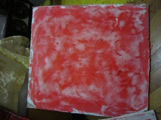

... klip ti saljem za par dana evo bukvalno sad krecem novu plocu sa zeleno crvenim mramorinom... ocekujem neki do jaja izgled..
U toku rada nisam smirglao i glacao povrsinu
povrsinu sam posle svake ruke glacao gletalicom i posle pamucnom krpom...
