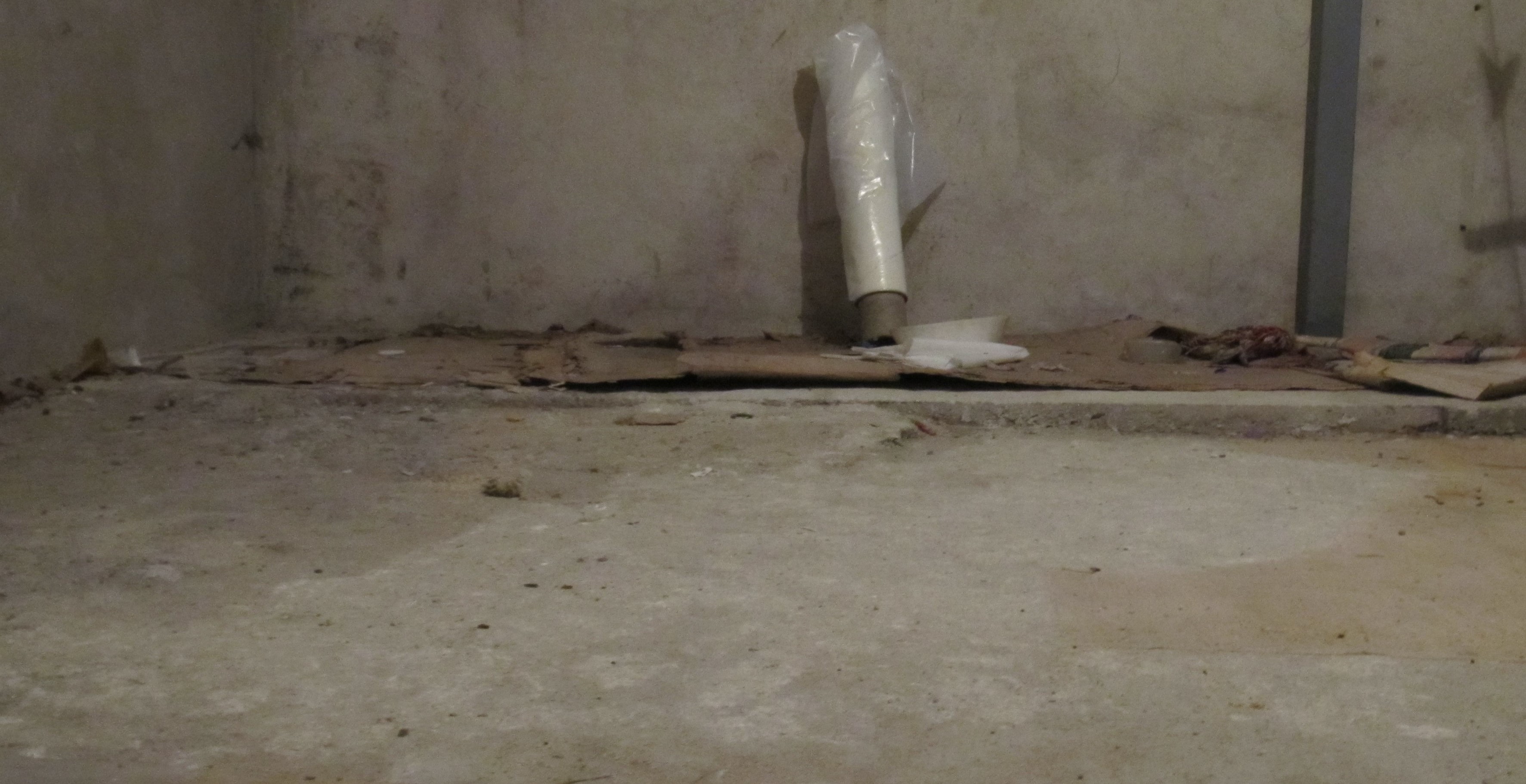

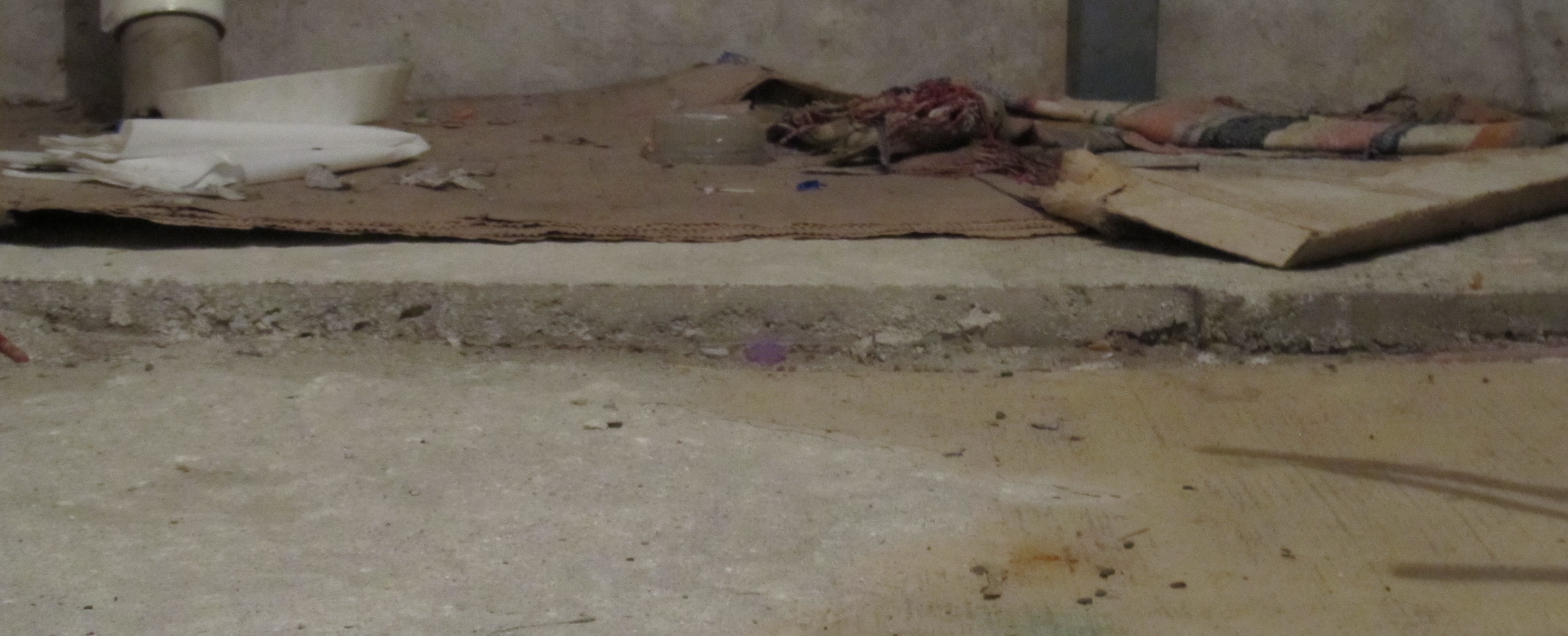

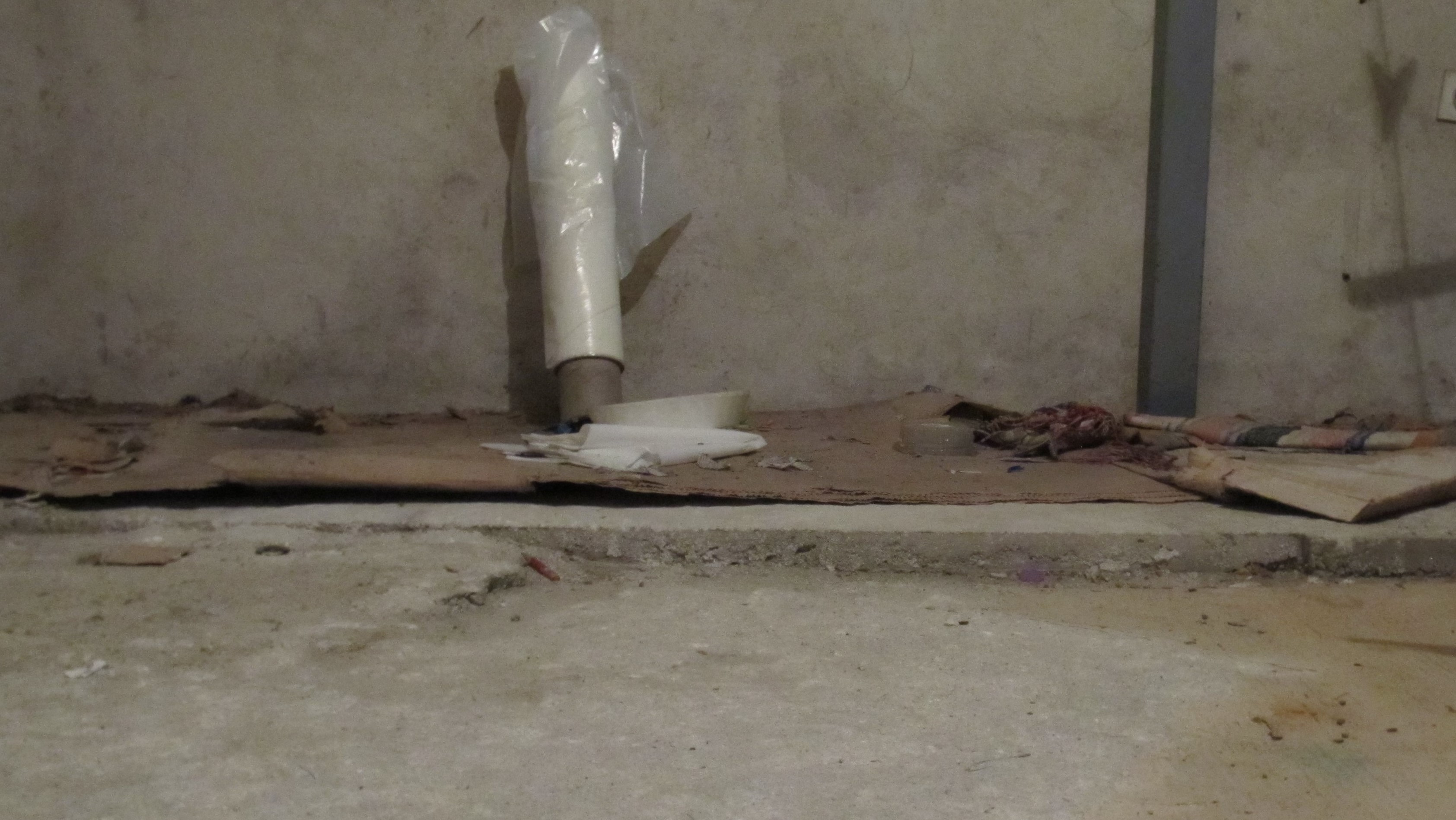

Mislim da je to najbolje sto si uradio.
Pogresna je debljina kosuljice. Ona minimalno mora da iznosi 4cm, preko cevi. Ako su cevi 16mm, onda idi bar na 6cm kosuljice.
Stirodur ispod betona nema smisla po meni. Izbaci ga i dodaj gore ta 2 cm.
I trebala bi hidroizolacija preko betona.
U beton kod mene nisam stavljao armaturu, ali je zemlja izuzetno nabijena i tvrda.
Ja sam kod mene stavio preko stirodura aluminijumsku foliju ili kako vec. Sa jedne strane plastika sa druge AL.
A na to sam stavio sulc pletivo za koje sam vezao cevi. Njega redje stavljao, ne mora sve da pokrije.
A preko cevi sam stavio sulc pletivo spojeno i povezano zicom. Ovo dole sulc pletivo prakticno nema nikakvu ulogu osim vezanja cevi. A gornje treba da drzi kosuljicu. Iako su mi pricali da ona vlakna menjaju armaturu, ali to mi nikako nije islo u glavo kako...
Al sam ubacio i njih. To je bio zanemariv trosak.
Eto to ti je kako sam kod sebe radio, i za sada je ok.
Pa uzmi sa rezervom sta sam sve napisao...
Поздрав свима на форуму.
Најпре да кажем да одавно посећујем овај форум и да сам захваљујући томе много посла урадио у режији сам свој мајстор с обзиром на број коментара искусних чланова форума.
А тренутно имам посла са сређивањем дневне собе у кући коју сам не тако давно купио, наиме након куповине сам приметио да има проблем са влагом у соби и помислих да ангажујем "мајсторе" јер је то посао за професионалце, а хтео сам паркет, и погреших у старту јер сам на крају урадио оно што сам намеравао без "мајстора"...
Након мазања некаквих прајмера и полиуретанских мембрана по трошном бетону, поправљања подигнутог пакета у више наврата, реших да узмем хилти и мацолу да завршим патње и сам урадим оно што треба.
Полупао сам сав бетон из собе и све бацио (током лупања мацолом бетон се претварао у шљунак... толико је био добар), затим сам ископао земљу до дубине око 30cm.
План је да урадим контра плочу око 8cm са термо и хидроизолацијом и на крају кошуљицу од око 4cm у коју ће бити уграђене цеви за подно грејање.
Интересује ме мишљење искусних чланова да ли је исправно ово што сам замислио (слике у прилогу) или треба нешто мењати/додавати. Колики слој шљунка ми је довољан за почетак, коју дебљину арматурне мреже узети и слично?
Хвала унапред!
