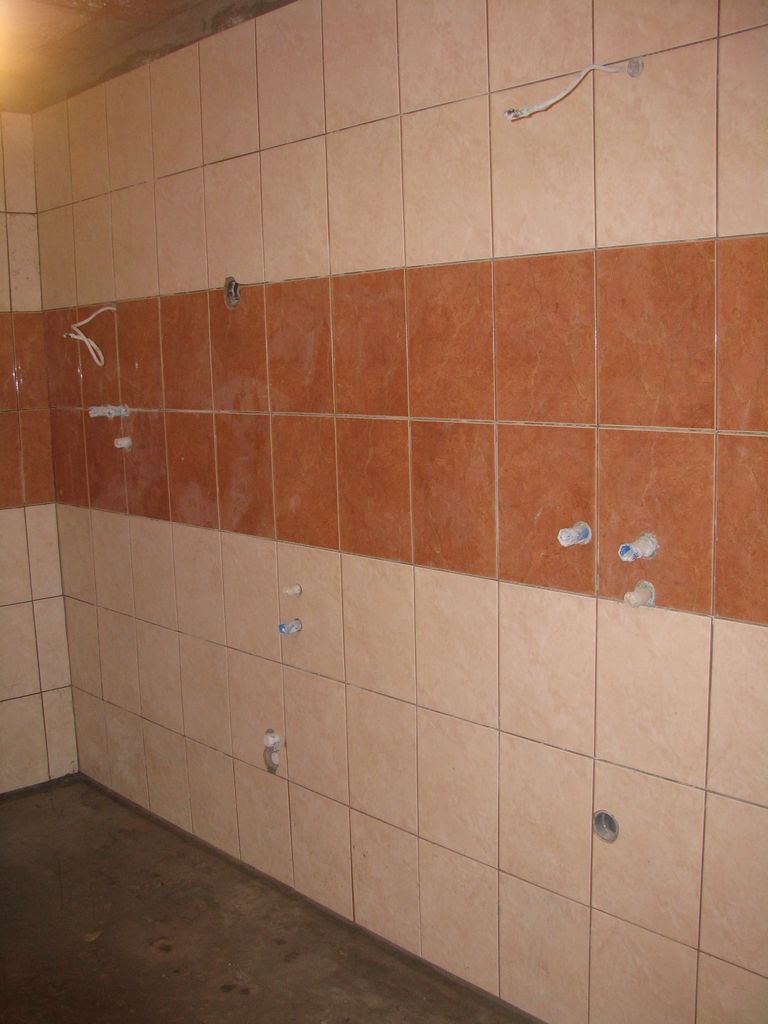

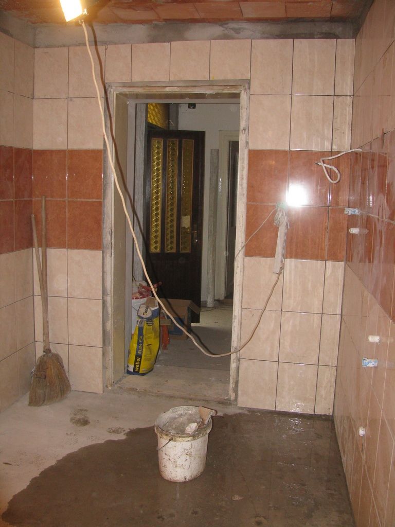

Postavicu sliku sta sam dosad uradio, i odgovore na svoja pitanja koja su verovatno puni gresaka.
1.Na zid, zato sto za pod treba da smislim kako cu pad da napravim, i kako tus kadu za ozidam.
2.Ja sam napravio nesto kao kisela pavlaka
3. Probao sam sa zubima od 3 ili 4 mm (nisma bas siguran, oznaka se oljustila) i sa 6mm. Sa 6mm mi je lakse raditi.
4-5 Ja sam naneo na zid, na oko pola m2 odjednom.
6 To nisam skontao, kod umivaonika sam napravio ulubljenje od oko 2-3mm, ne verujem da ce se videti, ali bih voleo da to izbegnem ubuduce
7. Nisam dosao do odgovora, ali vecina osoba koje sam pitao odgovorio sa "vadi"
8. Verovatno je lepse do poda, manje se vidi valjda
9. Ja sam izbusio dve rupe kao za dozne za uticnice i ostatak sam cupkao sa armirac klestima...nisam imao bolju ideju...
