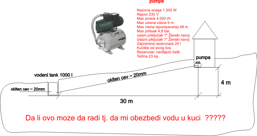

vidim da ova tema nije dugo aktivna,ali ako neko naleti molio bih pomoć...sticajem okolnosti morao sam da svoju vikendicu pretvorim u mjesto stalnok boravka,a to podrazumijeva i konstantno imati vodu u kupatilu.kako nema nikakve mogućnosti za priključak na mrežu,morao sam nešto improvizovati.Vodu dovučem u cisterni od 1000 litara,plastičnoj,onda je pretočim(mala potopna pumpa) u istu takvu koju sam postavio na tavanu (prije pokrivanja,sad je ne mogu skinuti).Prirodnim padom dobijem vodu u kući,i nekako sam se služio sa tim dok je vikendica bila samo vikendica.Kad sam morao preseliti nastao je problem,nemam pritiska za bojler.Mislio sam to riješiti tako što cu postaviti hidropak u prizemlju.presjekao sam cijev koja se spušta iz bačve na tavanu,i pošto je elektrika moj fah,napravio sam neku šemu posmatrajući vodu kao struju,pa sam sistemom ventila(kao kod izmjeničnih prekidača) pokušao da iskoristim isti hidropak da mi i pumpa vodu u rezervar na tavanu.Sad gledam seme koje su neki postavljali tu i mislim da sam ispoštovao sva pravila montaže hidropaka,međutim,problem je sa pritiskom...nikako ne mogu da dobijem pritisak koji bi isključio pumpu,dodje do 2,5 bara i ni makac dalje.....provjerio sam sve sto treba,balon,sklopku,nepovratni ventil i sve je ok...sad sumnjam da mi problem pravi to što mi je sve radjeno sa cijevima od pola cola...mislim usisna strana,mada sam razmišljao da to neće biti problem jer nema opterećenja,voda sama već dolazi u hidropak prirodnim padom.dali je moguće možda da slavina1/2(ona mi je na bačvi pa sa nje idem crijevom do cijevi od pola cola)pravi neki zastoj,ili ventil,pošto u ovom slučaju između vode i pumpe imam jednu slavinu,jedan ventil i jedan nepovratni.Ako neko ima savjet dobro bi mi došao,
Može da radi ali mislim da je bilo bolje da je tank bio blizu kod pumpe kako bi koristo slobodni pad od tanka ka kući. Ja sam skoro namestio hidropak sa dve cevi i inektorom ali sam imao veću dubinu usisa. Povež sve kako treba i ne brini. Ne zaboravi samo zaštitu motora jer je on obavezan u sklopu hidropaka. Moje prporuka DME od 2 do 4 i ne brini. Srećno
