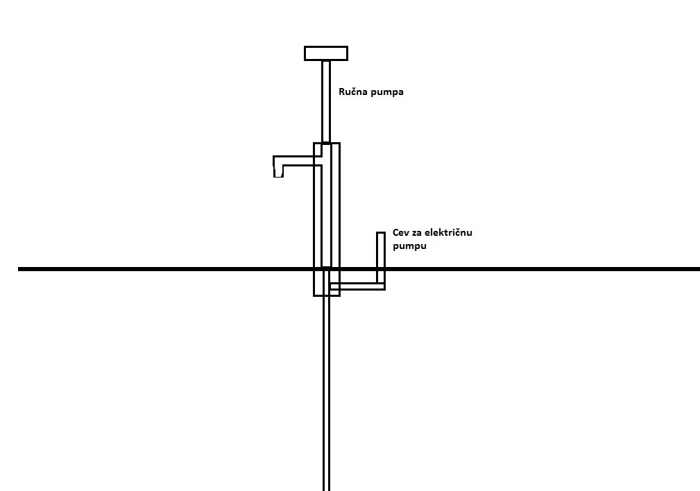

Skinuo sam rucnu pumpu za navodnjavanje i zeleo bi da postavim i kupim elektricnu, koja bi izvlacila vodu iz cevi na kojoj je bila postavljena rucna pumpa. Precnik otvora cevi je otprilike fi 25 mm, dovoljno da se unutra ubaci tanko crevo za zalivanje. Koju pumpu da kupim? Centrifugalnu, rusku? Gde kupiti i dali je uopste moguce montirati? Potapajuca ne dolazi u obzir, jer nemam gde da je potopim, mozda zupcasta? Da li je ovo neko radio i koju je pumpu stavio?
samo pumpa bez posude,jugoturbina.voda je na dubini od 20m

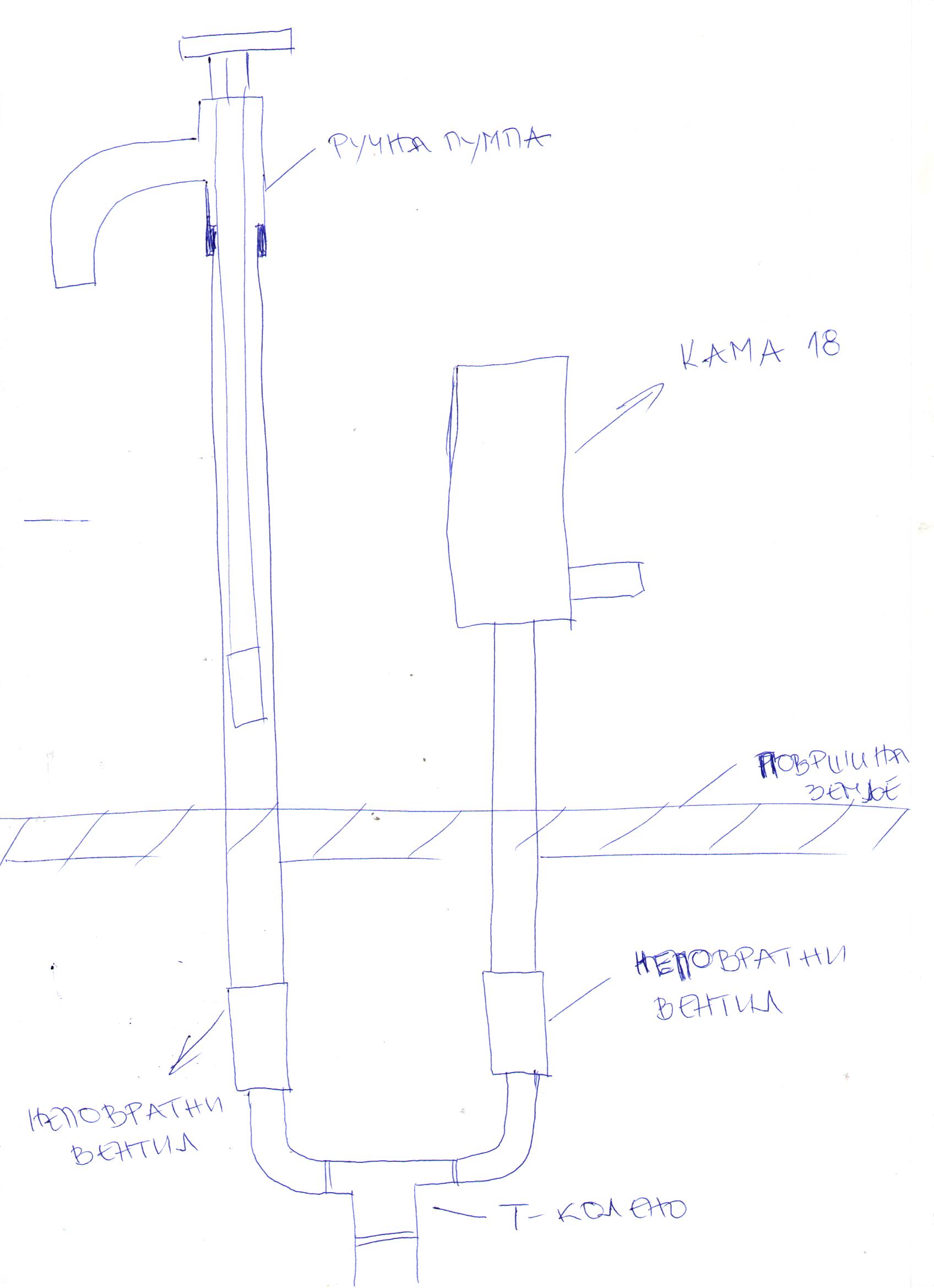

Imam izbusen bunar u basti.Davno je izbusen a koliko mi je ostalo u secanju voda je pronadjena na dubini cca 26 metar.
Majstori su tada intalirali plasticnu instalaciju sa plasticnim racvama i kuglicaka kao napovratnim ventilima. Pre desetak godina ja sam izbacio
plasticniu instalaciju i na glavnu cev stavio metalnu spojnicu,T-koletno,dva nepovratna ventila na svaku cev zasebno.Jedna se strana koristila za rucnu pumpu a druga za pumpu za zalivanje KAMA 18.Sve je to funkcionisalo do ove godine.TAcnije jos prosle godine sa primetio da rucna pumpa gubi vodu (verovatno ventil).Uz zalivanje to je islo nekako.Ove godine sam primetio da kad pumpa za zalivanje radi (povuce vodu najnormalnije) posle izvesnog vremena (Nema pravila nekad 5 minuta nekad 25) izgubi vodu.Zalijem rucnu pumpu podignem vodu i pumpa opet radi.
Prvo sam pomislio da je fals vazduh na sastavu el.pumpe i cevi (probao dve varijante,brza spojka 5/4 cola i holender 5/4 cola) ali ne bi radila 20 minuta da tu ima fals vazduha.Zar ne ?
Ono sto mi je bilo sumnjivo ali nisam sa sigurnoscu utvrdio je da se to desi kada voda "pobegne" iz onog dela racve gde se nalazi rucna pumpa.
Da li neko ima neku ideju ili predloge?
Da li su u ovakvoj postavci uopste potrebna dva nepovratna ventila?

Evo u iscekivanju odgovora resio sam problem.U delu racve gde se nalazi rucna pumpa zamenio sam nepovratni ventil i sve radi kako treba.Sada nema potrebe da se zaliva rucna pumpa da bi povukla vodu jer je ima u cevi i ne odlazi a deo racve gde je KAMA neije ni imao problema.Pumpu ustekam u struju i voda odmah potece nkroz crevo.

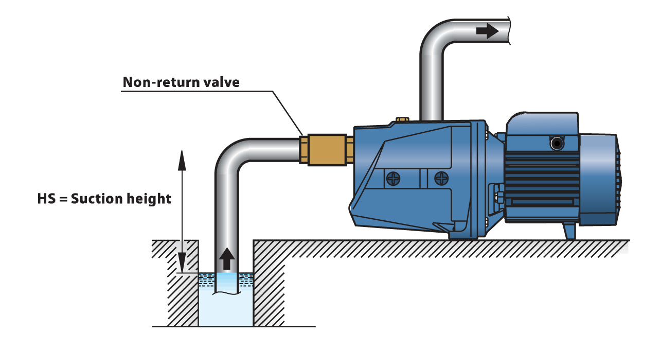

Ja mislim da je bolje resenje postaviti samousisnu pumpu. Nepovratni ventil ide odmah na pocetku usisnog voda do pumpe. Pumpa se napuni vodom i startuje. Posle nekog vremena krece da stvara vakuum i povlaci vodu kroz prazan usisni vod.
Znaci nepovratni ventil ne ide na kraj usisnog voda gde je korpa i nije potrebno da je on skroz ispunjen vodom. Takodje moze da se stavi crevo u bunar ili cev gde je bila rucna pumpa i spoji sa samousisnom pumpom. Visina usisavanja je oko 9 m.
Evo i nekih slika i video kako radi samousisna "Jet" pumpa ili self-priming kako je jos zovu.

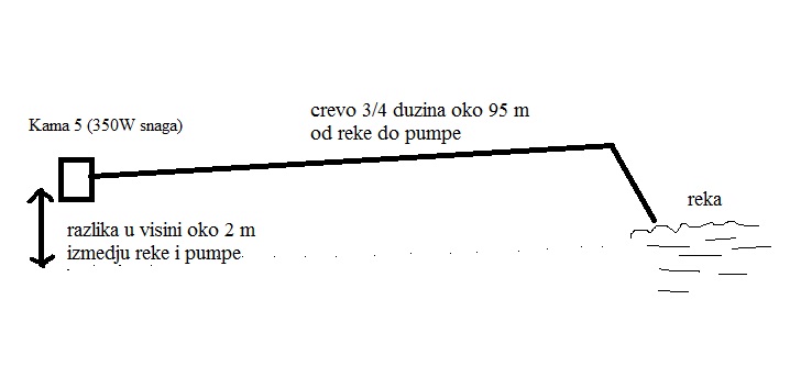

Ево моје ситуације. Пумпа неће да повуче воду из реке
. Кама 5, руска, 350 вати снаге. Напуним црево 3/4 водом, један крај црева је потопљен у води, постоји усисник са клапном која затвара. На другој страни је прикључена пумпа. Напуним и њено радно коло водом. Испустим ваздух. Напајање пумпе је добро, добар напон. Пумпа крене да ради, избаци неку малу количину воде из свог радног кола и из црева и крене да ради у празном ходу, не може да повуче воду.. већ трећи пут покушавамо и неће. Шта је проблем?? Јел мала снага пумпе? Јел треба дај је поставим близу реке? Проблем не могу да нађем.. Башта је поред пумпе, дакле нема већих захтева.. вероватно је дужина црева пресудна.. Шта да радим? Јел има решења?
Сувише је удаљена пумпа од реке ни једна нема толику усисну снагу да може да савлада ту дужину.Може да потискује, али не да усисава.
Које је решење? Да развучем СКС кабл 2х16 мм2 (најјефтинија опција) до реке и тамо монтирам ову пумпу?

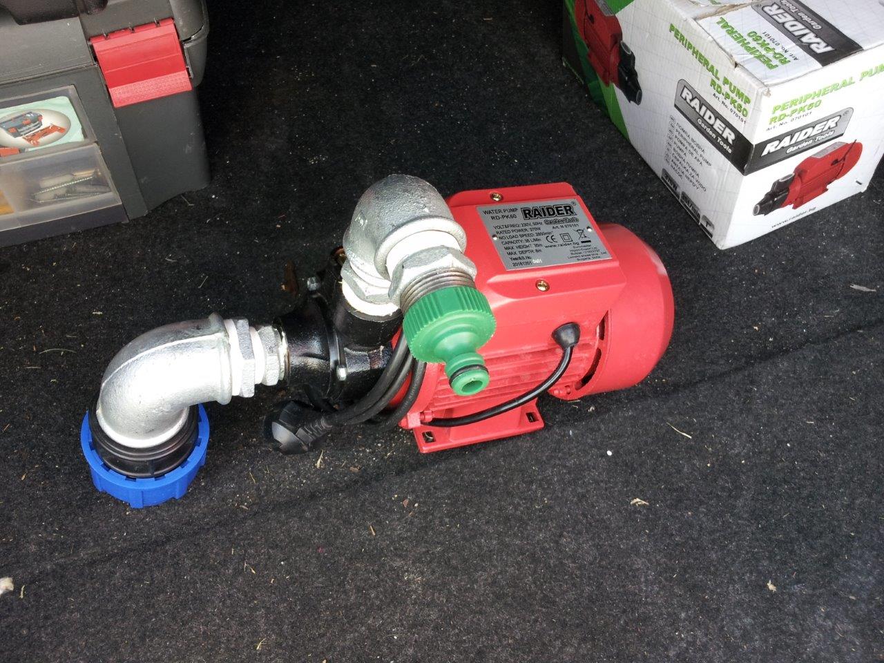

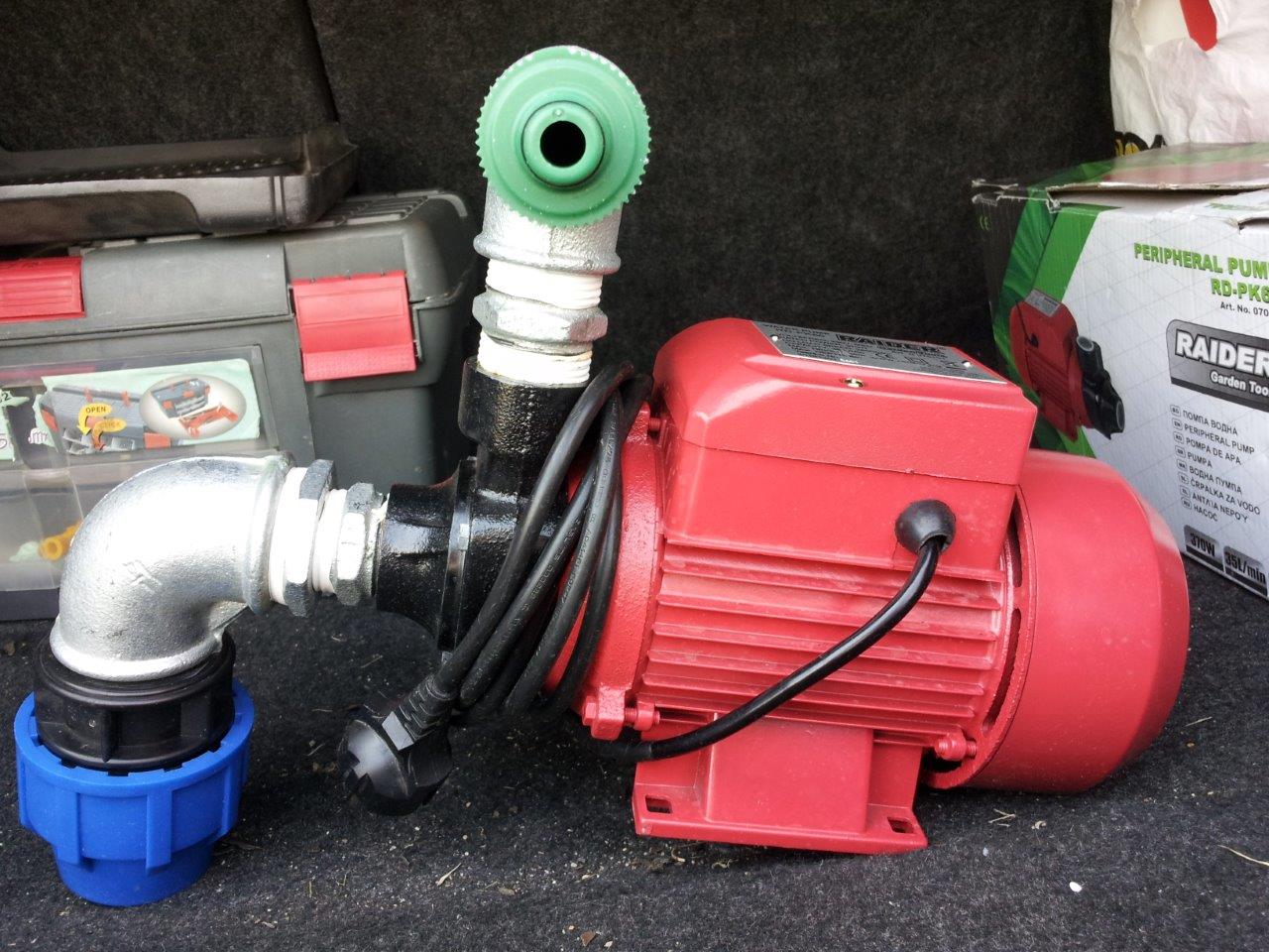

Kupio sam pumpu: http://raider.bg/en/c/vodni-po...ori-82/pompa-vodna-rd-pk60-153 [40]
Za vikend sam je instalirao na bušeni bunar koji ima ručnu pumpu i pored nje izvod za električnu pumpu, cevi su plastične 5/4". Bunar je iskopan na nekih 12-13m, nalazi se pored Dunava, ne znam kolika je visina vodenog stuba u njemu i kako to izmeriti.
Ručnom pumpom sam povukao vodu i ona prolazi i kroz el. pumpu, ali čim prestanem da pumpam voda više ne ide. (naravno pumpa je uključena)
Posle više neuspelih pokušaja samo jednom je krenula voda posle prestanka ručnog pumpanja ali je posle 5 sekundi prestala.
Kada sam usis od pumpe potopio u kantu sa vodom, izbacuje vodu bez problema.
U čemu bi mogao biti problem? Meni jedino pada na pamet da je udaljenost do vodenog stuba veća od 8m od površine zemlje i da pumpa nema snage da povuče vodu? Ne znam...
Ни једна пумпа не може да усисава воду са дубине преко 8 метара, без обзира на снагу мотора. Не причамо о варијантама са ињектором или о дубинским пумпама то су друге приче.
Naravno, znam to, ali udaljenost od površine zemlje do vodenog stuba u cevi bi trebalo da je manja od tih 8m. Da bi to proverio morao bi da rastavim pumpu i ubacim neki kanap sa kojim bi proverio...
Inače, na ovom bunaru je prošle godine isprobana komšijina KAMA3 pumpa i mogla je da ispumpava vodu.
Predihtovao sam ponovo sve spojeve, ovaj put sa kučinom umesto teflon trake. Zatim sam sipao vodu u izlaz pumpe uz odvrtanje šrafa za luftiranje, potom zavrnuo šraf i uključio pumpu, iz prve je povukla vodu.
Radila je nekih pola sata, nije bilo problema.
Pumpa je fino radila oko dva meseca, nije se često koristila, možda 2-3 puta nedeljno po 1-2 sata rada.
Prekjuče nije nikako mogla da povuče vodu, mučio sam se sat vremena i ništa, jako se zagrejala za to vreme. Otvorio sam je, rastavio, nisam naišao na bilo kakav problem, namotaji statora deluju u redu, otpora na ommetru ima između kontakata, nije pregoreo. Nisam zapazio bilo kakva oštećenja.
Sklopio sam pumpu i juče ponovo probao i radi, povukla je brzo vodu ali sada sa mnogo slabijim pritiskom nego ranije, neupotrebljiva je, pritisak je baš jako slab..
Šta da radim, ima li joj leka? Ako su "otišli" namotaji ne isplati se popravka jer je plaćena 20-ak eur.
Neisplati se premotavanje.Proveri radno kolo i kondenzator.
Kondenzator služi samo za startovanje ili grešim? Ona startuje, radi, ali je pritisak slab, verovatno da nema dovoljan broj obrtaja.
Na oko sve deluje ok, propeler nije oštećen, ležajevi su kao novi, jedino ako sam prilikom rasklapanja oštetio semering pa sada "koči".
Videćemo, odneću je u neki servis da pogledaju.
Kondenzator sluzi za rad ako je skroz crko onda nece da startuje ako je oslabio nema dovoljan broj obrtaja i greje se u oba slucaja.Kada propadne radno kolo nema pritisak i protok ali nesmeta pumpi.Da si ostetio zaptivku curela bi.Da li kociproveri tako sto ces da skines poklopac ventilatora i okrenes rucno.
Хвала на стручним одговорима. Пробаћу да заменим кондензатор. Да ли је проблем кондензатор заменити кондензатором већег капацитета, да ли је то боље или се треба држати истог капацитета?
Kondenzator treba da bude istog kapaciteta eventualno 10% veci.Najbolje ako mozes negde da nadjes kondenzator za probu da nekupujes dzabe ako su "skraceni namotaji" (izgoreo motor ali ne skroz i ima neki otpor).Mada skoro sve pumpe (i jeftine Kineske) imaju ugradjenu termicku zastitu u namotaje.
Izludeh od ove pumpe.
Merio sam broj obrtaja u praznom hodu i dobar je, oko 3000. (na jednu lopaticu ventilatora sam zalepio parče kartona i onda kad se vrti taj karton udara u lim koji prinesem, taj zvuk snimam i na računaru u Sound Forge-u analiziram i vidim da u 1s ima oko 50 tih udaraca, to mu dođe oko 3000 u minuti).
Odneo sam je u elektro servis gde su rekli da je električno ispravna.
Onda sam je odneo u servis koji radi pumpe, kažu da često odu lopatice, međutim kad je otvorio sve je kao novo, sležu ramenima ne znaju šta je, možda je semering-zaptivka ali ne veruje jer je i ona kao nova, nije gumica pocepana, ništa se ne vidi. Traže 1.000 dinara da zamene semering ali misle da neće pomoći, malo neprofesionalno.
Ne znam šta mi je činiti dalje...?!
Ako je pumpa dobra, kako ti je rešena veza od pumpe do nepovratnog ventila u zemlji i usisne korpe? Da ti ne dobija vazduh negde?
Takvu situaciju ima jedan prijatelj trenutno ali je lenj da reši to(treba da kopa na 1m dubine mu je spoj koji je popustio) zato te pitam.
Inače po podacima za tvoju pumpu raider rd-pk60, ona je za dubine do 8m i predviđena je za 1" priključak.
http://www.raider.bg/c/elektricheski-vodni-pompi-381/pompa-vodna-rd-pk60... [56]
Bunar je nešto kao na ovoj skici, nisam 100% siguran kako je sve to dole povezano. Znam da ima kuglica koja glumi nepovratni ventil. Cevi od bunara su 5/4" pa imam reduktor na 1" (može se videti na slici nekoliko postova iznad).
Ipak mislim da nije problem do bunara jer sam probao pumpu kako vuče vodu iz kante od 30 litara, dosta je jači pritisak nego iz bunara ali i dalje nedovoljan, ne može lepo da zavrti prskalice na kraju creva, a ranije je mogla i to iz bunara. Po svoj logici nešto sa propelerom ili oko njega nije u redu, a ja ne znam šta. Pokušaću nekako da zatvorim radno kolo pumpe i da pustim u njega vodu pod pritiskom pa da vidim da li negde curi, to bi značilo da tu vuče falš vazduh valjda.
