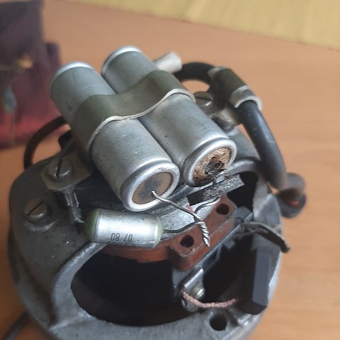

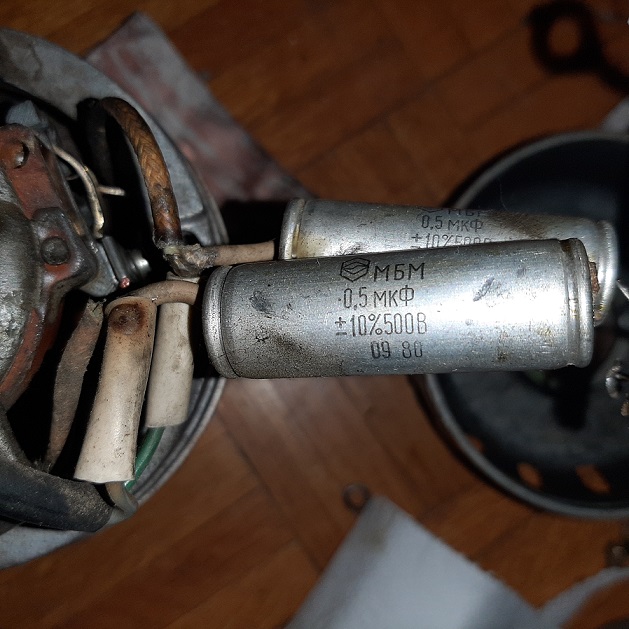

Rastavio sam juče pumpu Kama 5 da bih zamenio kondenzatore ali oni nemaju nikakvu oznaku.
Da li znate koji kondenzatori idu na ovu pumpu?
Ako dobro vidim to je motor sa cetkicama. Zasto bi na njemu menjao kondezatore?
Nemam pojma, ne razumem se u elektroniku, uglavnom totalno su propali pa rekoh, kad menjam ležajeve da zamenim i kondnezatore.
Zašto su ih onda i postavljali??
Samo zbog smetnji. Da se manje cuje pucketanje na radiju i slicno.
Ti kondezatori mogu biti bilo sta od 1 do 10nF, 250Vac ili vise. Ali obavezno y klase. Bilo koja druga vrsta ne dolazi u obzir.
Hvala puno, ovo nisam znao, mislio sam da kondenzator pomaže u radu pumpe, svašta sam čitao a nisam ništa razumeo.
Skoro svi motori kojoli se koriste na 220v a imaju cetkice su univerzalni motori. To znaci da ih mozes napajati i sa ac i sa dc. Naravno odgovarajuceg napona.
Sto bi znacilo da kondezator nema nikakvu ulogu u radu motora.
Nek me neko ispravi ako gresim...
E čovek ovde svašta nauči...
A i našao sam oznake kondenzatora, možda nekom treba.
