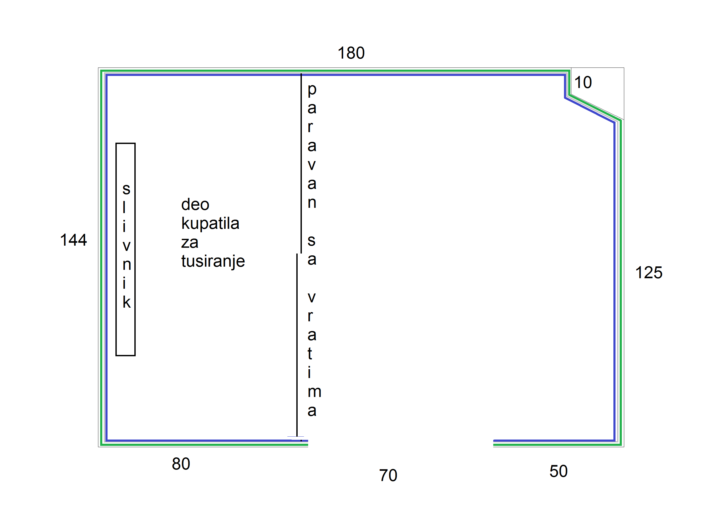

Soljice, u pravu si, treba pojednostaviti stvar i izbeci sine, vodjice i ostalo sto je pogodno za skupljanje kamenca. Taj paravan stavljam na kraju pa imam jos vremena da se odlucim.. Hvala na savetu.

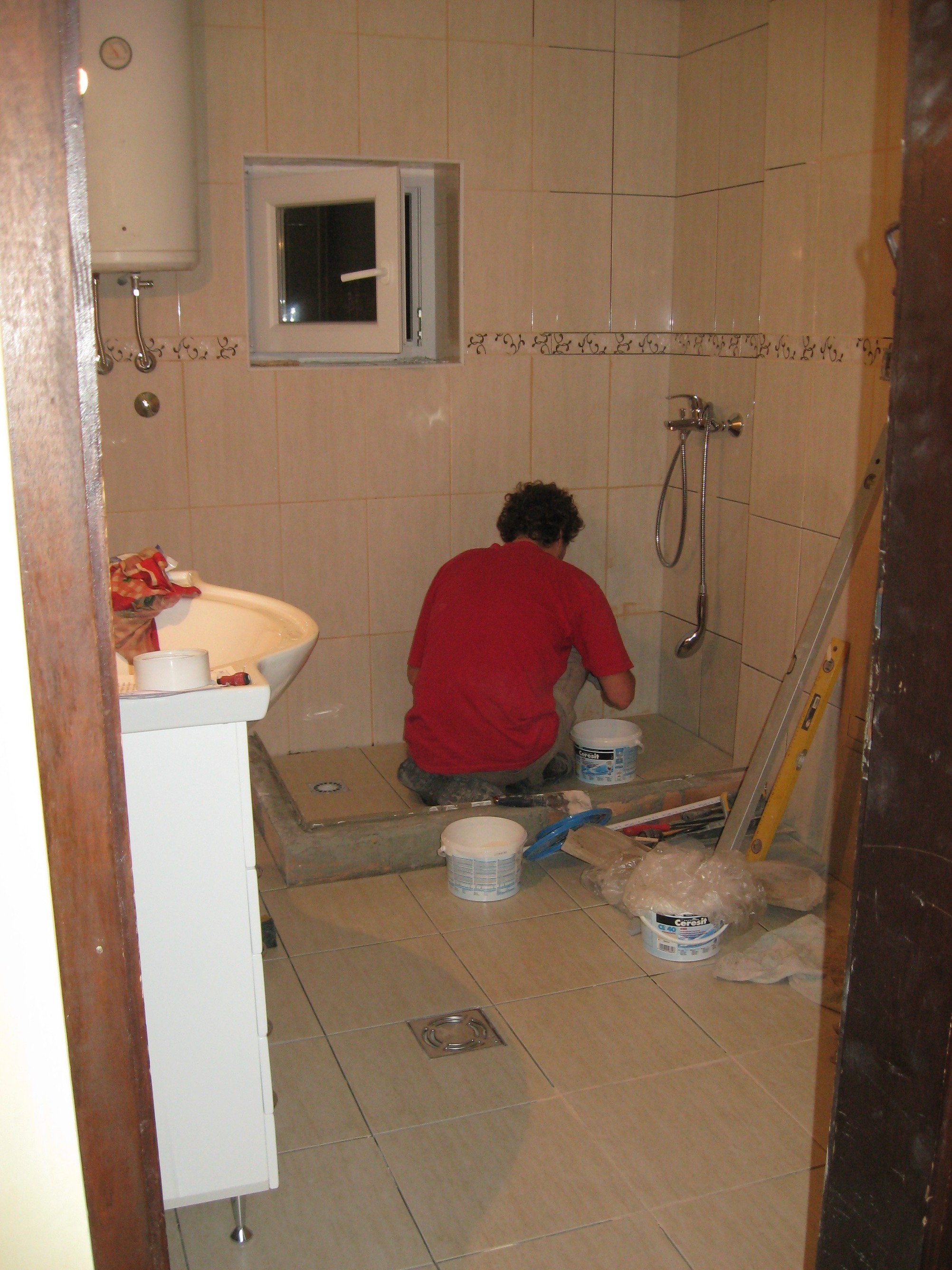

A sto se tice hidroizolacije, ok, poslusacu savete. Radicu je na podu sa uradjenim padom i na zidove naravno, U delu za tusiranje skoro do plafona a u ostatku kupatila do 1 m visine.
Ako uspem da nabavim i podno elektricno grejanje ovaj posao vise nece biti za sam svoj majstor varijantu.
Ako neko zna majstora koj ume da samostalno uradi sledece:
1. napravi pad poda
2. stavi gips ploce na ugradni vodokotlic Geberit i oko kanalizacione vertikale koja prolazi u uglu kupatila
3. premaze hidroizolaciju na pod i zidove
4. postavi elektricno podno grejanje (elektricar ce da ga poveze)
5. zalepi plocice
neka mi ga odmah preporuci.
Potrebno je da ima iskustva sa el. podnim grejanjem na koje se direktno nanosi lepak i plocice i ovim tus kabinama bez kade gde pad mora biti uradjen perfektno.
Male su sanse da cu naci keramicara koji bi umeo i pristao da obavi sve sa spiska po standardnoj ceni ali vredi pokusati, mozda se neko javi privatnom porukom. U suprotnom, moracu sam a to ce onda da potraje...
Marko_Bgd, da, u pravu si, govrio si o vodi ispod plocica, ali mi je potpuno odvukla paznju ideja o staklnom zidu i sinama, iz kojih moja komsinica kamenac vadi cetkicom za zube (?!)..mislim da je odrzavanje tih vrata tj. pregrada, staklenih ili plastificiranih i propratne opreme prava robija, dosta zesnkog sveta kuka o tome, pa sam htela da upozorim....i ja sam prvo razmisljala o kabini, isto malecko kupatilo...o hidrizolaciji i vodootporim fug masama ce ti vec reci ovde bolji i pametniji, ja samo mislim o laksem odrzavanju..kupatilo se pravi jednom, a odrzava svaki dan
