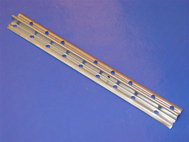

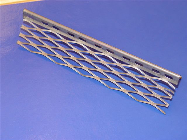

A sta da radimo sa spoljasnjem malterisanju kako to da najlakse uradimo i da bude LEPO RAVNO
Postoje lajsne koje se postavljaju i glume vodilice za malterisanje, kao i na onom filmu što je ovde prikazan, a ljudi se snalaze na razne načine, postave cev pola cola i kad izvuku malter kako treba izvade cev i idu dalje.
A kako pricvrste cev na zid moze li letva umesto cevi i kako je pricvrstiti
Пре доста година сам видео алуминијумске лајсне 20Х20мм са рупама на одређеном размаку.
По тим рупама се у зиду буше рупе и ставе типлови па се шрафовима који су посебно рађени за то причврсти алу-лајсна.
Прва и задња на зиду се поставе "под висак" на дебљину малтера а остале се нивелишу тим шрафовима помоћу затегнутих канапа. Јесте мало мукотрпно али се добије зид раван "као огледало". Малтер се равна по тим лајснама и чим "повуче" одвију се шрафови и скидају лајсне и попуни се настали канал.
