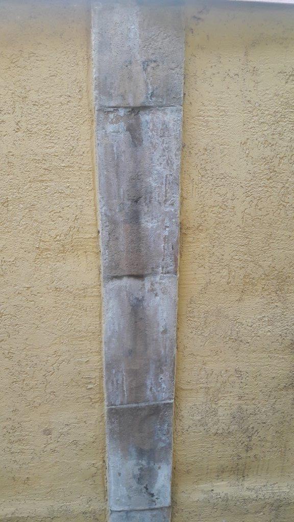

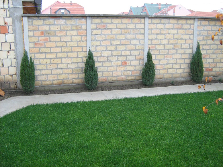

Da ne otvaram novi topik, mislim da ovaj stari može da se iskoristi, samo što nije cigla nego stari biber crep. Prilikom stavljanja fasade na kuću pozabavali smo se i zidom koji opasuje kuću. Pravili smo prekid na svaka 2 metra i za to koristili lepi biber crep sa stare kuće, kao što se može videti na priloženoj slici. Međutim, izgleda da je neko od komšija prešao staklenom vodom preko njih (nisam bio prisutan) i na svima se pojavila ova bela prašina i to je verovatno ta so/šalitra o kojoj smo ovde pisali.

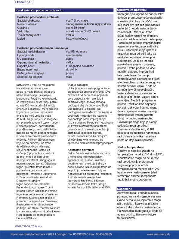

Meni se kao dobro rešenje čini ovo što je pisao Remmers još 2010 godine, da se prvo nekim preparatom odstrani (inkapsulira) so sa površine, pa posle toga nanese neko hidrofobno sredstvo. E sad, pitanje je i da li za crep vrede ista pravila kao i za ciglu. I, pošto je to spoljni zid, koliko vremena treba da prođe između inkapsulacije i nanošenja sredstva i po kakvom vremenu je najbolje da se to radi.
Eto, to bi u kratkom bio problem pa ako se neko već hvatao u koštac sa sličnim - molim za savet.

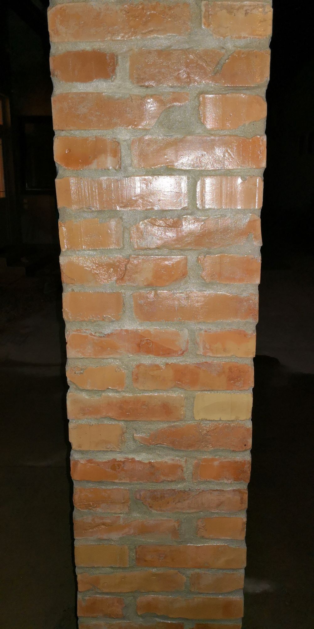

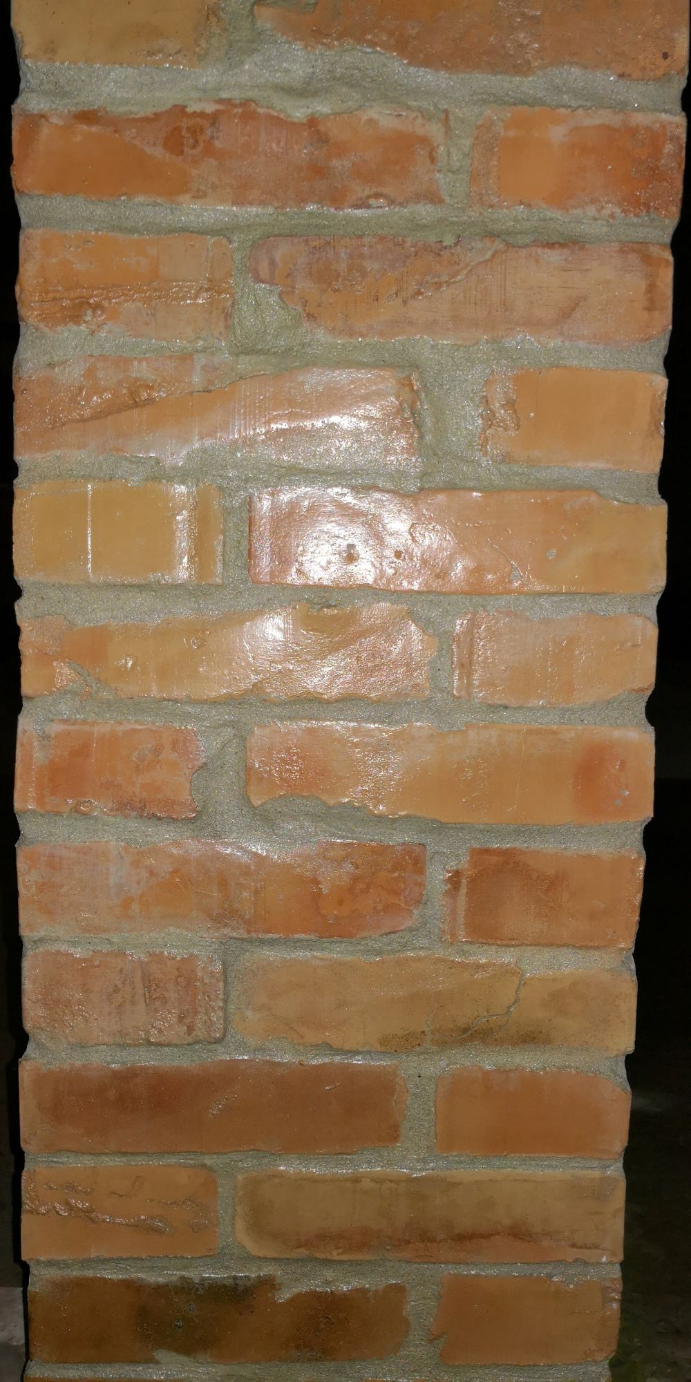

nebi da pametujem ali svašta ljudi rade
staklena voda
benzin stiropor
firnajz
sadolin
lak za čamce
nitro lak
lak za parket itd
e sad nek svako nađe sebe ščim oće stim da će morati da ponavlja postupak na dve ili tri godine
