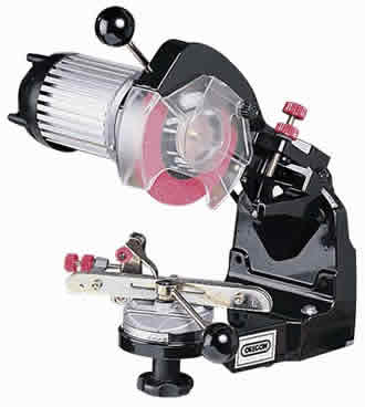

Ostrenje lanca mozes raditi rucno i masinski. Po mom iskustvu , bolje je rucno jer se postize bolja ostrina i duze traje i lanac.
Sa masinom je jednostavno, ali sam ja koristio samo u slucaju kad sam uhvatio neki ekser ili zicu ili armaturu, sto nazalost uopste nije retka situacija u vojvodjanskim drvima. Shodno tome imam najjeftiniju Einhell masinu od oko 2000dinara.
Izgleda slicno:
Kod masinskog ostrenja treba obratiti paznju na zagrevanje. Kamen sme da dodirne zub samo na jako kratko vreme da se ne pregreje metal. Ako poplavi, onda je vise stete no koristi.
