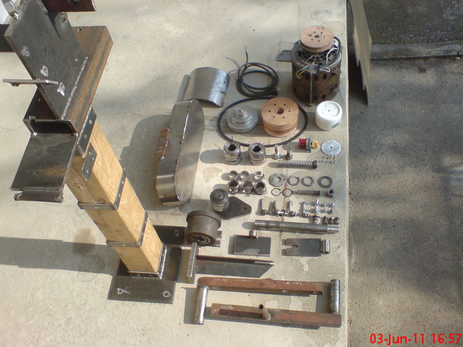

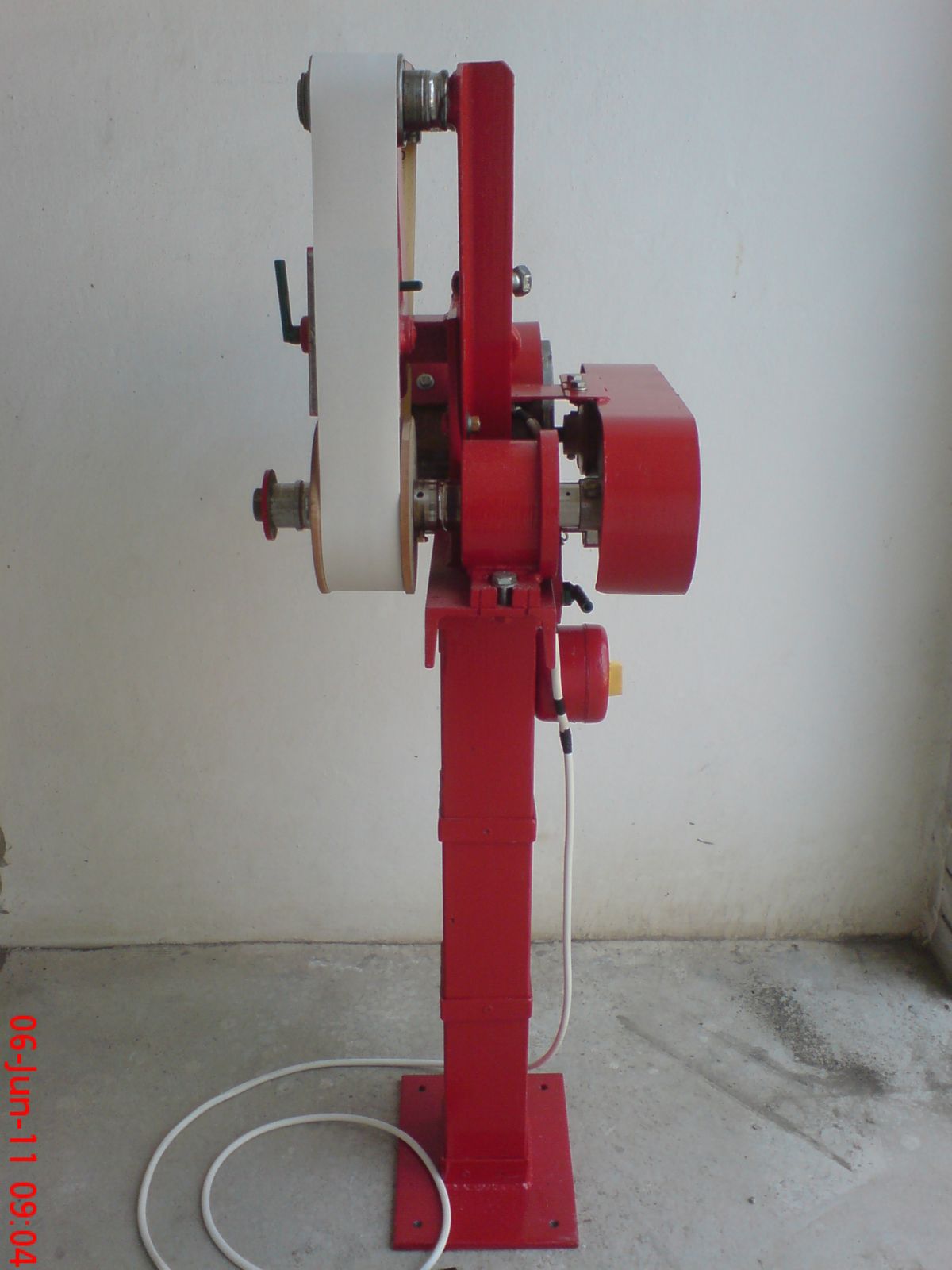

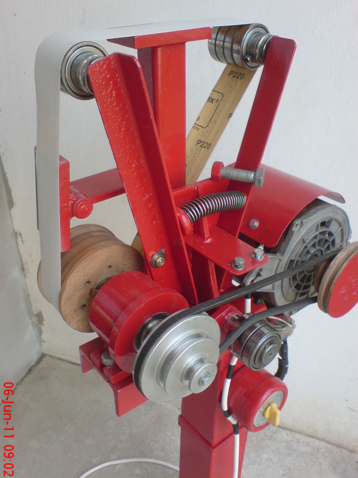

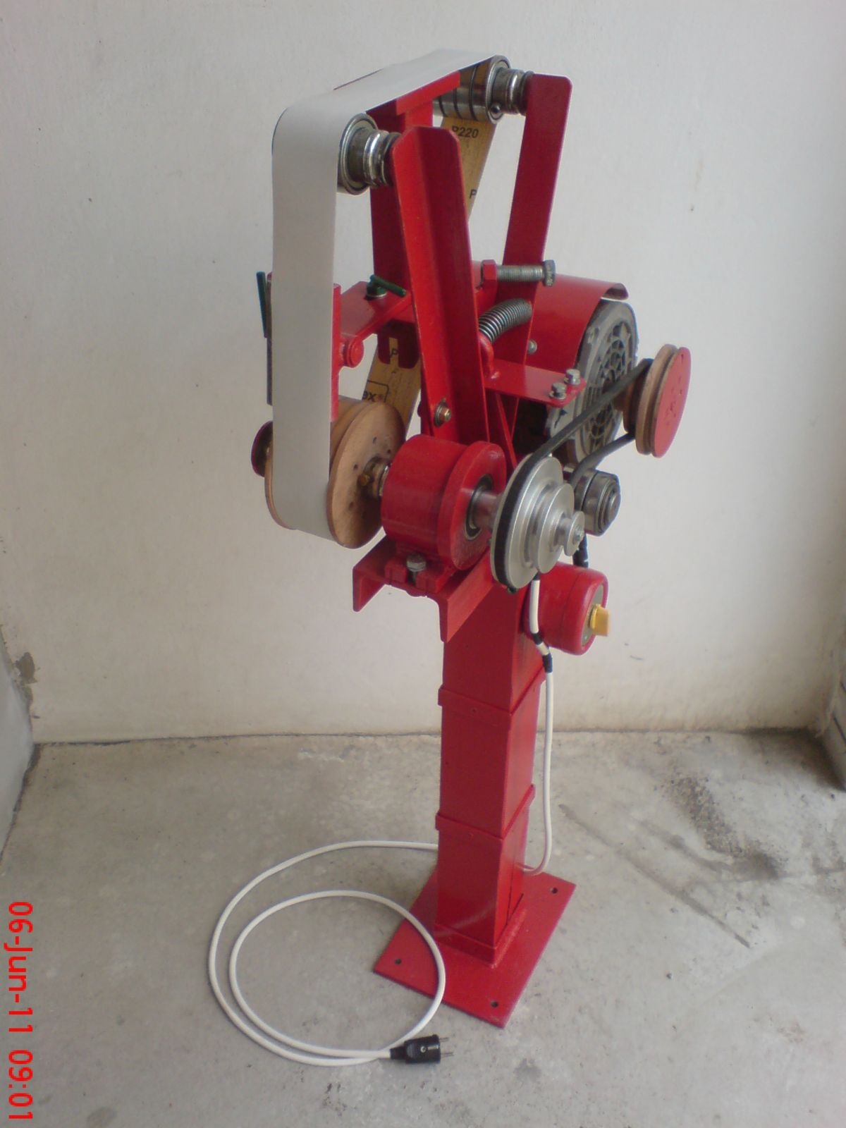

Dejane odlican ti je grinder ,Svida mi se sto imas neka originalna rjesenja ,kao lezajevi umjesto valjaka za prenos trake .Reci mi dali ti je motor od ves masine dovoljno jak i mozes li napisati koliki su ti promjeri remenica na motoru i na pogonskoj osovini ,Hvala i cestitam jos jednom .p.s. ja sam sebi radio KMG grinder ,stavit cu slike uskoro.
Evo do tada video snimka stroja http://www.youtube.com/watch?v=zV3PSoRkw0k [32]
Hvala, hvala! Pa da, originalna resenja...a najoriginalnije je kutija od paste za ruke kao kuciste za prekidac. Remenica na motoru je dvostruka i precnici su 80mm i 120mm, a remenica na pogonskom tocku je 120, 80 i 40mm, ali ne koristim ih sve, nego samo ovako kao sto je na slici....na motoru je 80mm puta 2800 RPM podeljeno sa 120mm na drugoj remenici dodje 1866, znaci pogonski tocak mi se okrece sa 1866 obrtaja u minuti. Hteo sam ja da koristim i sporu brzinu na motoru, pa sve to da kombinujem sa tim remenicama, zato sam to tako i napravio, ali sam odustao, jer sam kasno razmislio o tome kako ce da se ponasa motor kad se duze vreme okrece na 280 RPM. Da li ce da se greje? Ventilator ne postize brzinu da ga ohladi, jer masina okrene ves jednom dvaput i to je to, posle centrifuga vrti. I nisam znao kako sve to da povezem sa prekidacem, odnosno prekidacima. E, a sto se tice motora, trebao bi jaci, isto kao sto i za kosilicu treba jaci, pa svi opet stavljaju od ves masine. Jbg, taj sam imao.
Bravo ,i hvala za odgovore .detalj sa prekidacem nisam ni primjetio ali mi se svida .Jesi li vec napravio koji noz na njoj ? Reci mi zasto ti ide remen preko lezajeva ,jel to kao natezac ?
Da, da, to je spaner. Stavi slike tvoga KMG-a
Pokvaren mi je fotoaparat ali imas link gdje sam stavio grinder na Youtube .Link ti je u gornjem odgovoru .Evo ponovo limk :http://www.youtube.com/watch?v=zV3PSoRkw0k

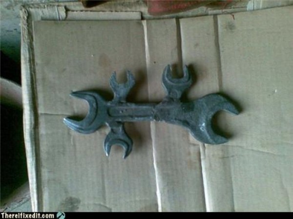

Nije mojih ruku delo ali je dobar univerzalni ključ

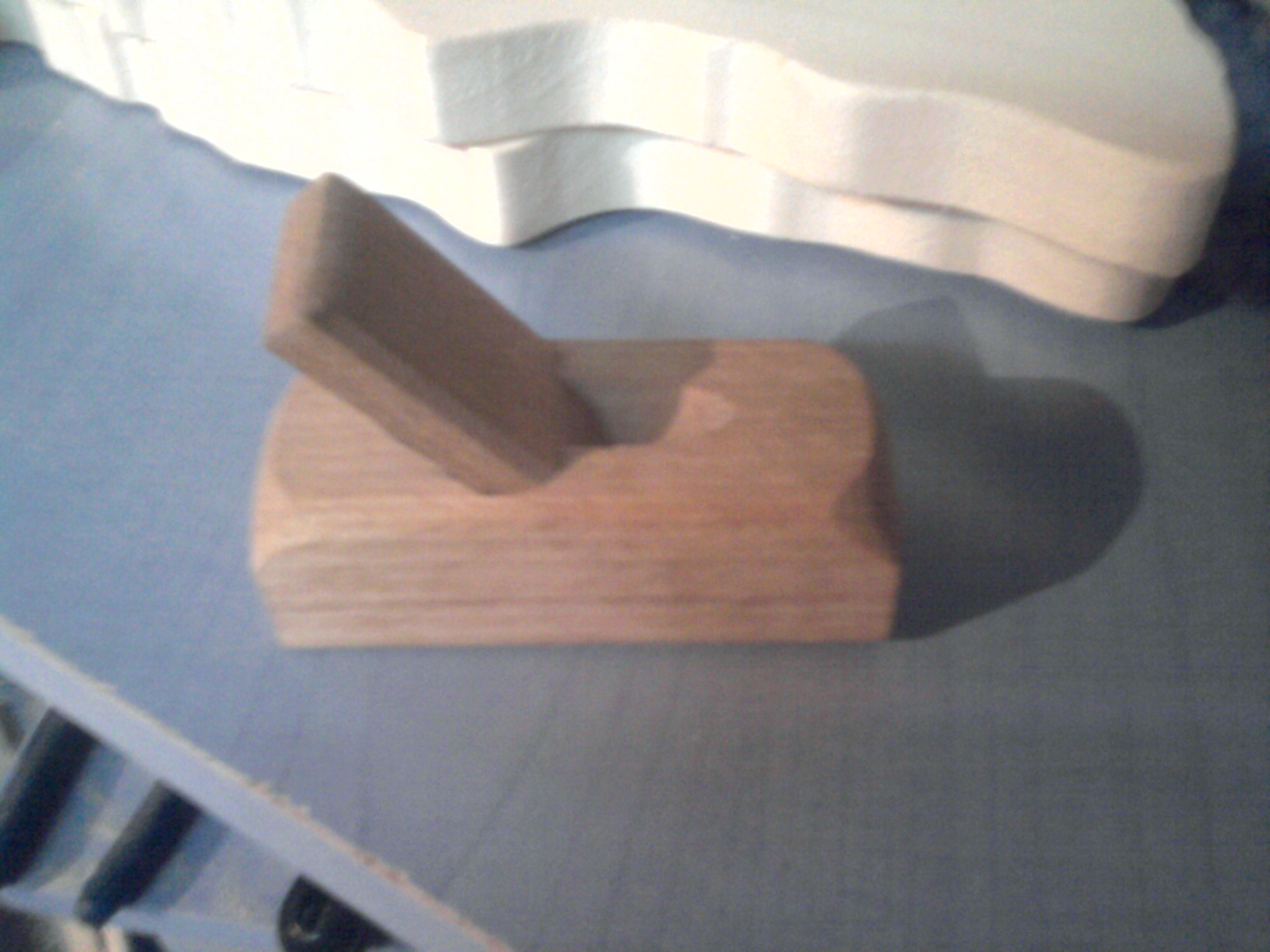

dobar alat potreban za svakog dobrog majstora stolara otvarač za flaše dobio ga na poklon pre dosta godina

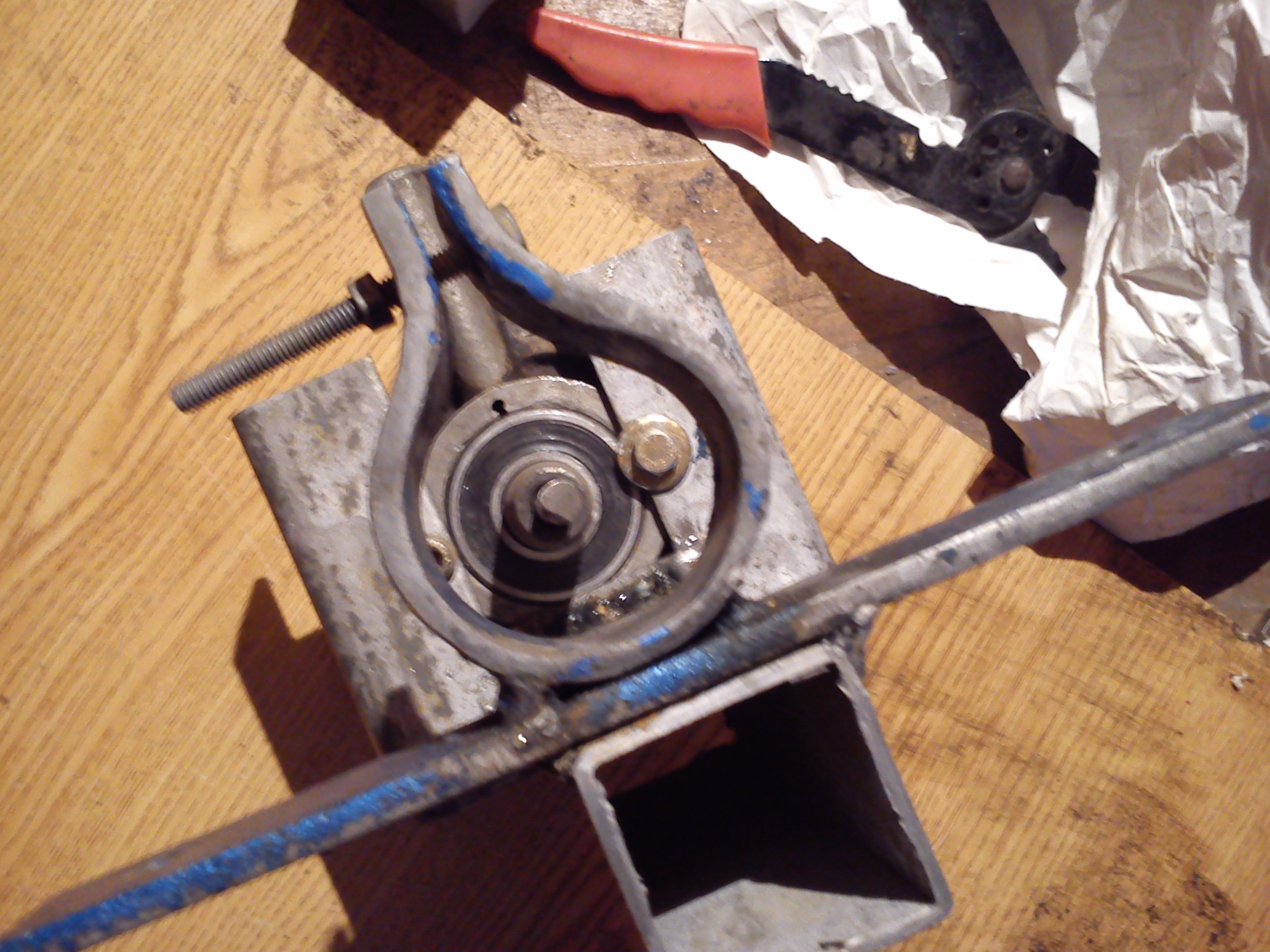

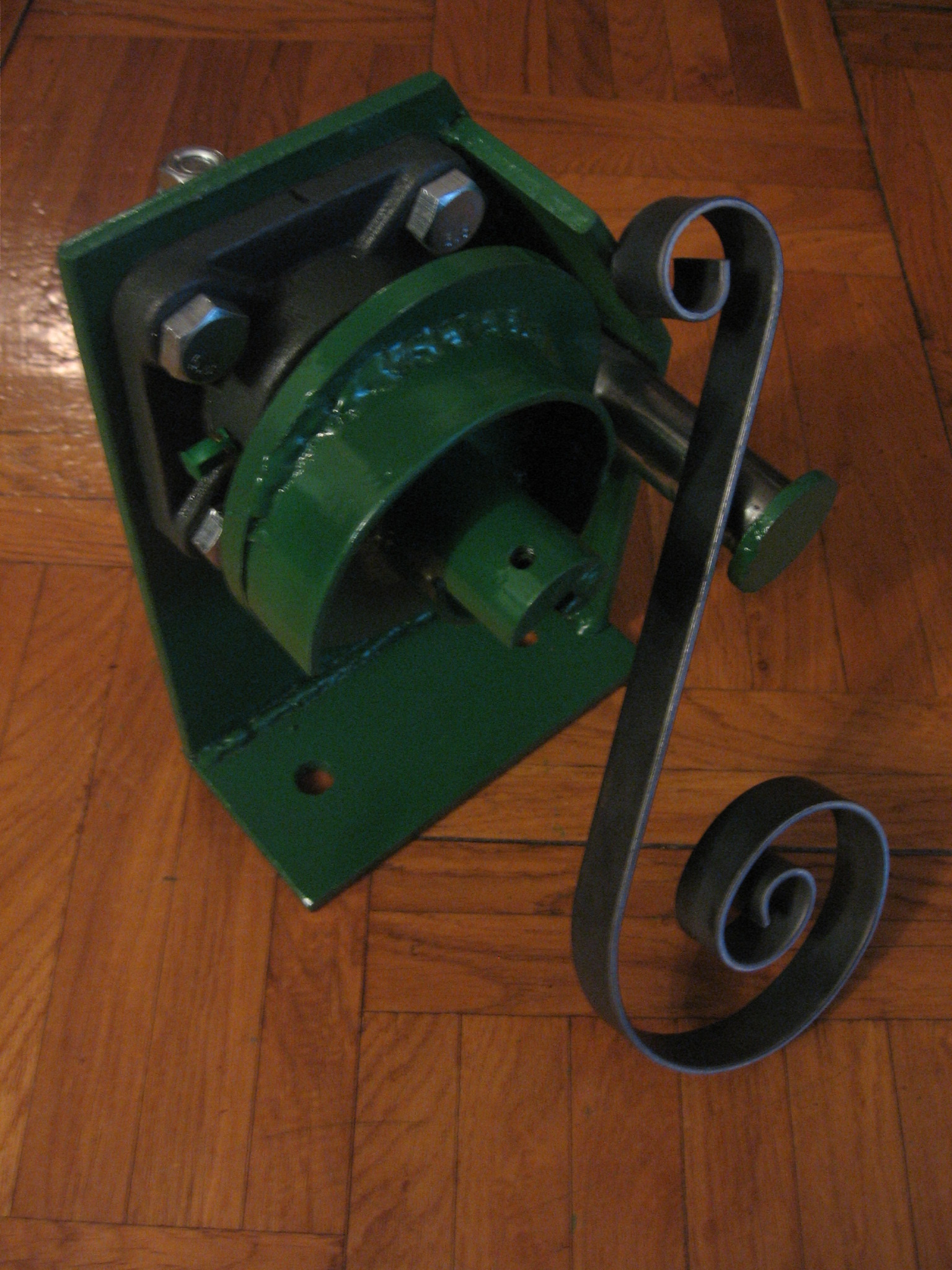

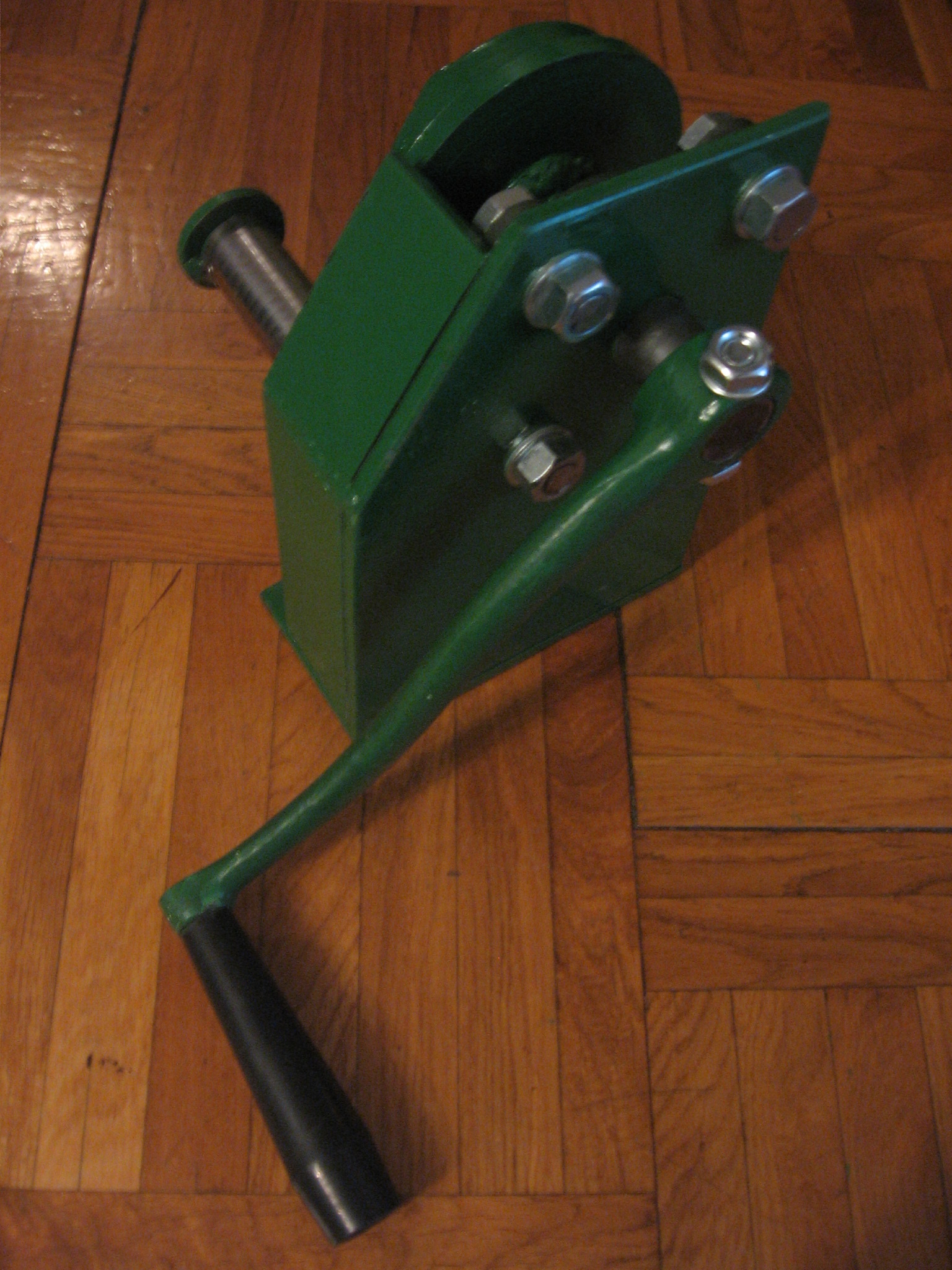

Eво једне моје мајсторије скоро направљене за браварске потребе, за савијање флахова и прављење украса

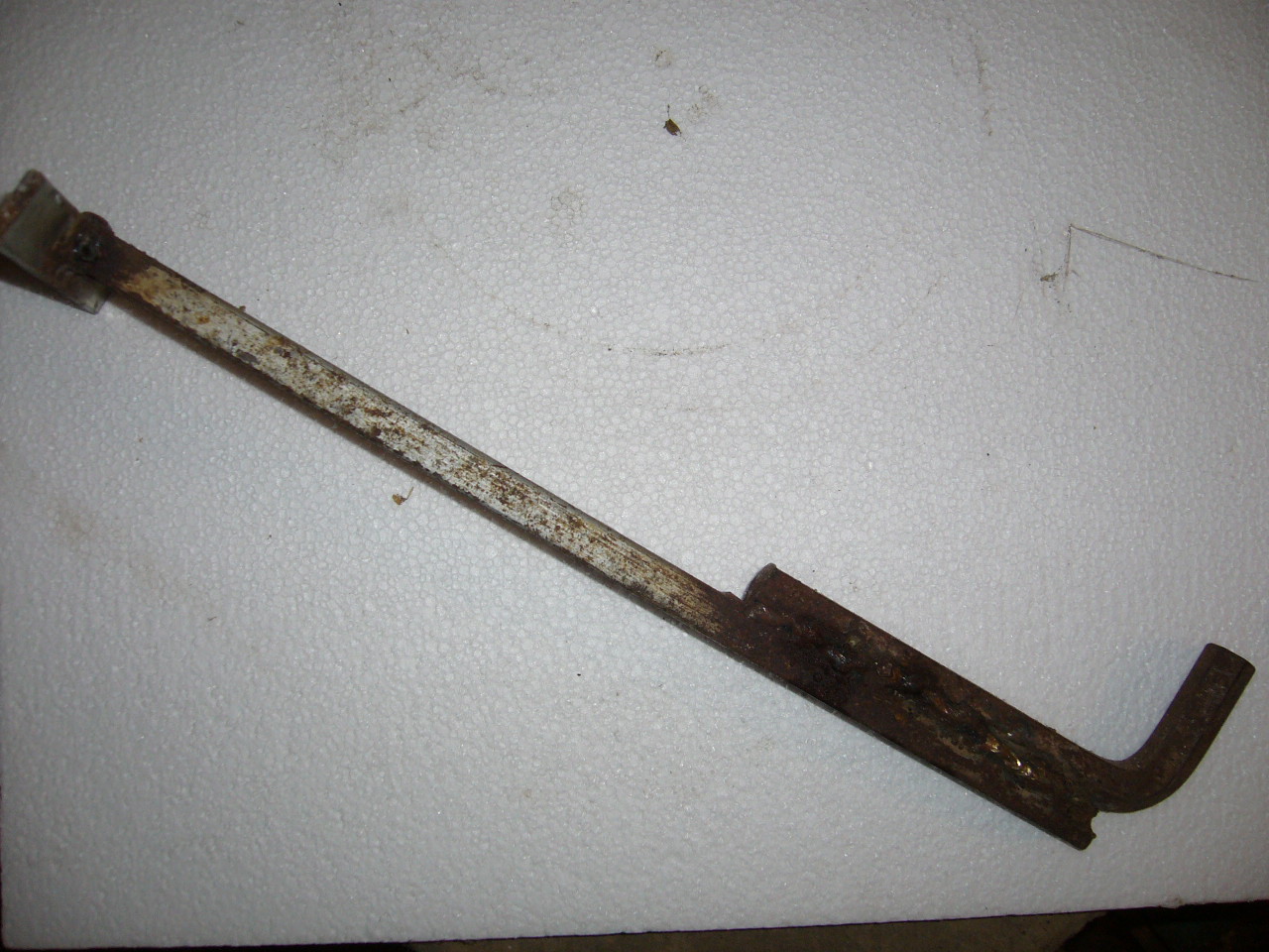

Ja sam ovo koristio za postavljanje laminata, tj, samo zadnjeg reda ploca koji je nezgodan, ne moze se ni nogom gurnuti od zida, niti bilo cim.. tj. verovatno da postoji neki alat za to, ali meni ovo palo na pamet.. i uspesno sam postavio u nekoliko prostorija u kuci..

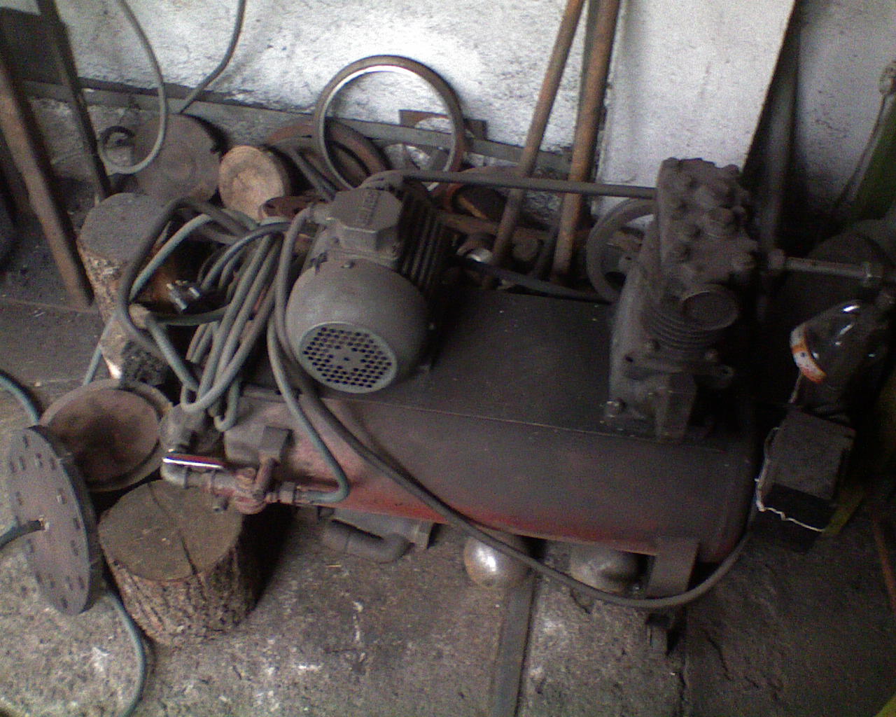

evo jednog kompresora kucne izrade, napravio ga je deda pre 20ak godina, plinska boca, pretoletkina komp. glava, stari motor i dobra volja

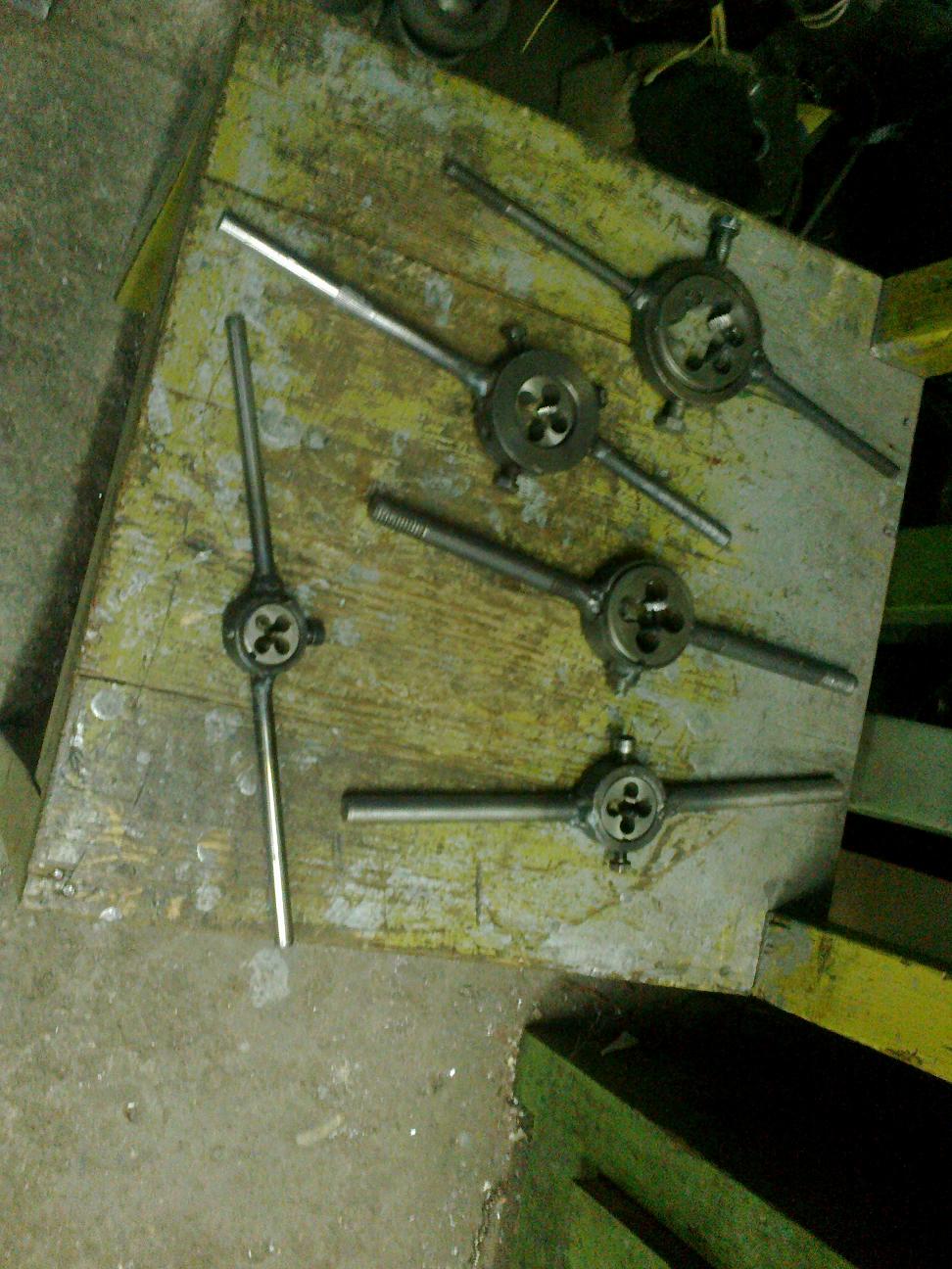

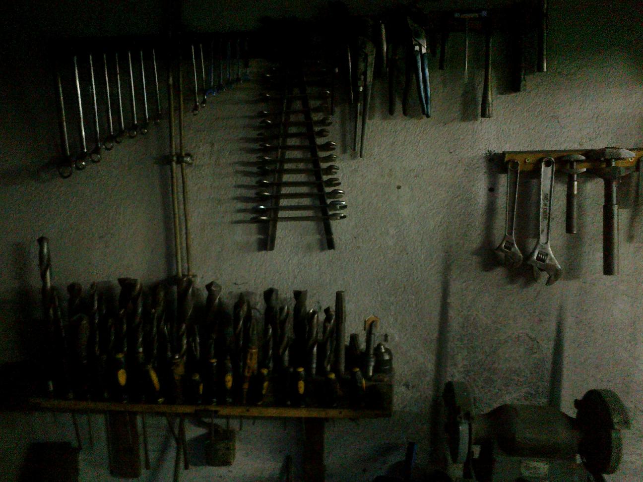

borstangle, nosaci nareznica, police za alat, i veliki kljucevi, sve izradjeno u mojoj radionici

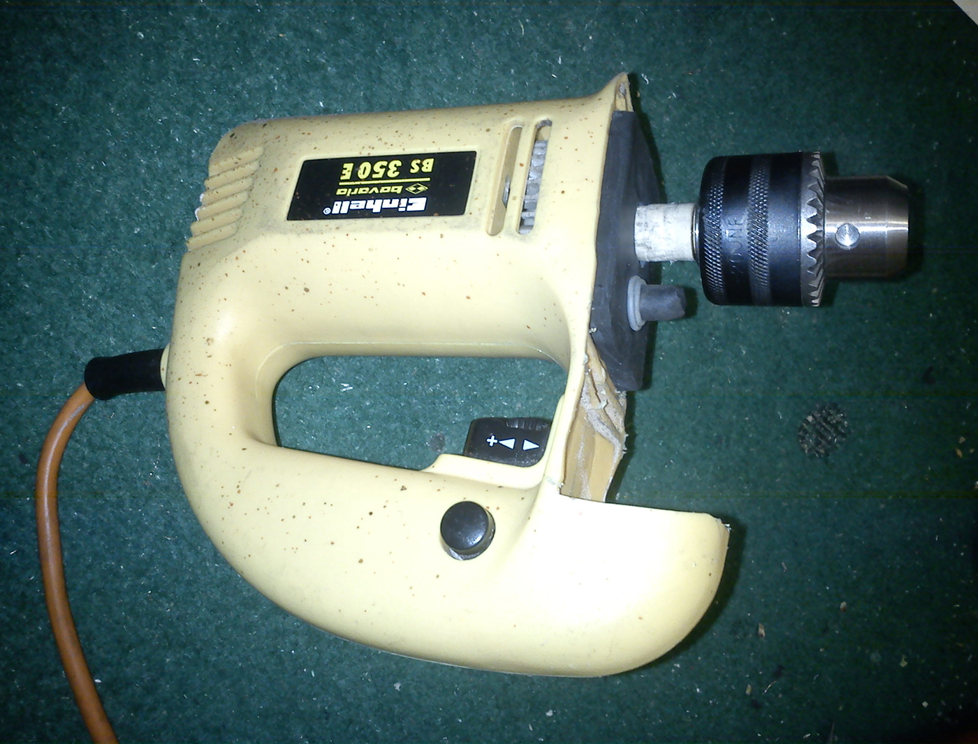

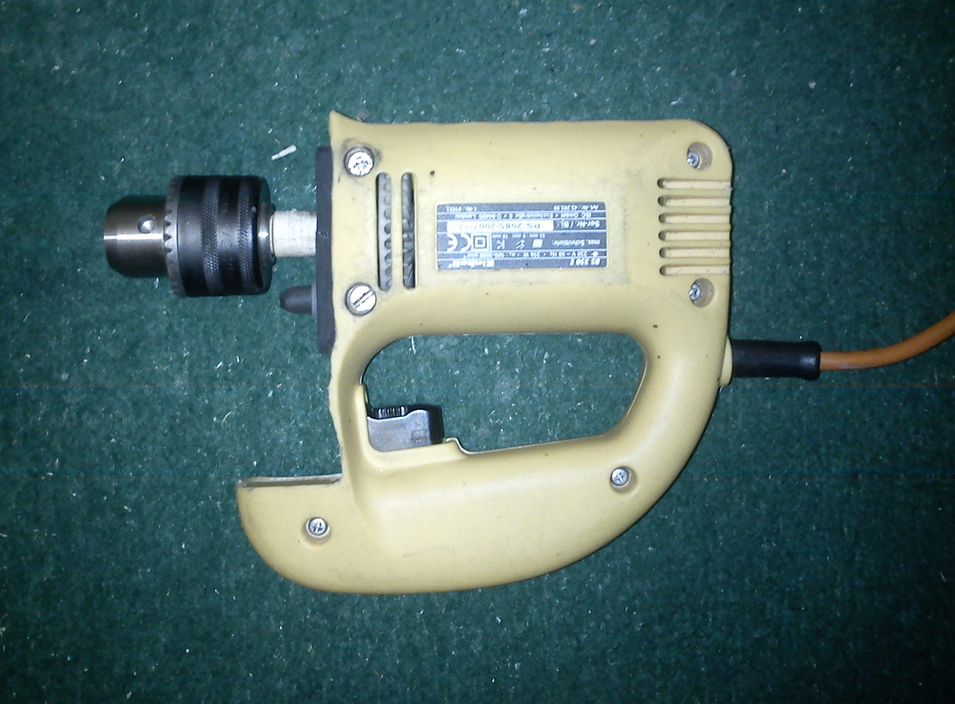

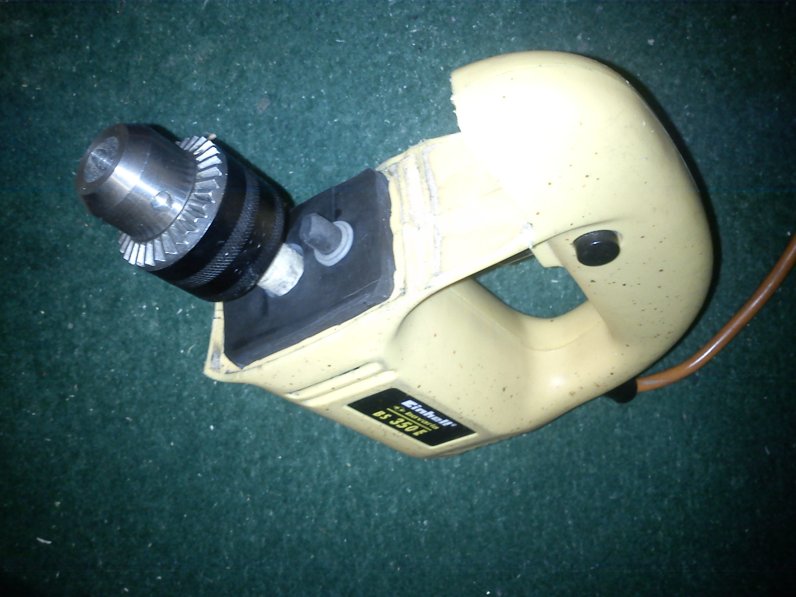

Ja sam od ubodne kod koje je riknuo prenos (sa ortnog kretanja u liearno) nabudžio glavu od busilice.

Evo jedne SSM masinice, pre farbanja i posle farbanja.
