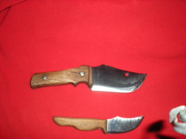

Evo dva nožića koja sam pravio,nisu nešto ali jaki i oštri i zadovoljavaju
moje potrebe,rezanje neke grane,slanine,pršuta,otvaranje pive i tako toga.
Ako neko zna ponešto o izradi noževa volio bih da se javi...

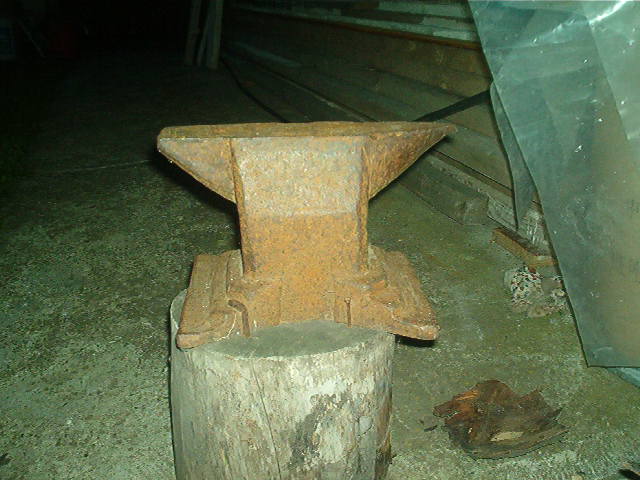

E sad sto se tice nakovnja ako mislis da nabavis pravi kovacki on je tezine od 80 kg pa navise a cene se krecu od 250 e pa navise . Cekice ces najpre naci po kojekakvim buvljim i tandr pijacama . Uglavnom cekic tezi od kile koji deluje da nema nikakvu namenu je kovacki cekic

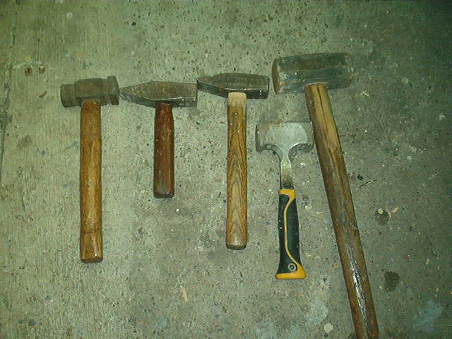

Evo i par slika
na prvoj su cekici
I to sleva na desno prvi je cekic za iskivanje ( obe trane su blago ispucnene )
ovi ostali su manje vise poznati stim da je zadnji od 3 kg namenje za dvorucnu upotrebu
Na drugoj slici je nakovanj , to nije pravi kovacki nakovanj , vec je pintarski ( tezak je oko 30 kg ) ali posto ne radim velike stvari sluzi . Inace nakovanj mora biti na drvenoj podlozi

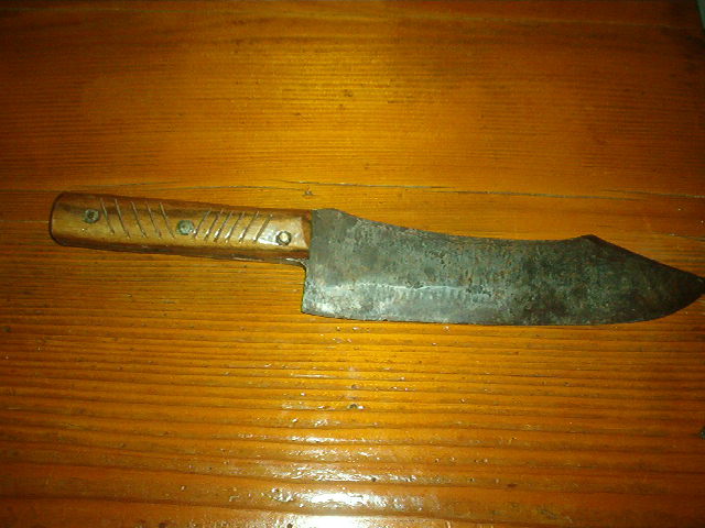

Drška na prvom nožu je urađena po orginalnom uzoru noža,
pa stoga je i takvog oblika.Sem toga od hrastovine je i djeljana je manjim nožićem od savremenih "alata" korišten samo šmirgl papir.
Usput to je kao uni nož za više namjena,od cijepanja drveta
do deranja divljači.
Pošto i nije tvrdo zakaljen lako mu je vratiti oštrinu i sa običnim kamenom.

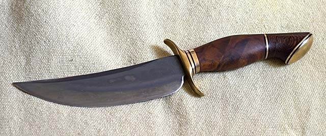

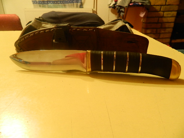

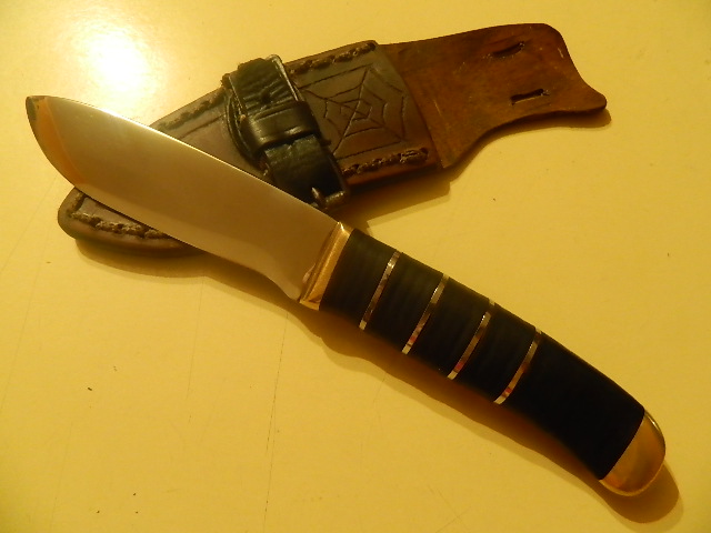

Evo slike mog omiljenog noza inace moja rucna dorada . A zasto dorada ??
Evo objasnjena . Materijal od kog je iskovan noz je vrlo specifican i ogroman deo iz komada tezak preko 100 kg , radi se o kucistu klipa sa parne lokomotive . Jedan deo tog kucista mi je profesianalna kovacnica otkovala u plocu debljine 25 mm a ja posle zi te ploce iskovao ovaj noz .
Duzina celog noza je oko 40 cm a tezina oko 1,7 kg , drska je od orahovine
Super je nema šta,uvijek me je rustikalan izgled oduševljavao.
Napraviću i ja par komada po nekim uzorima iz 18 vijeka.
A ovaj na slici kada sam vidjeo prosto sam se zaljubio...
