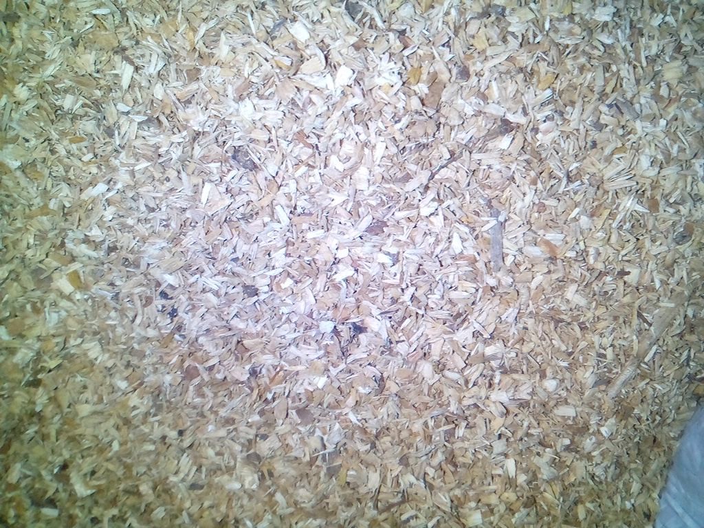

Drugari imam problem,napravio sam peletirku f200 sa pokretnim rolerima,matrica 27mm roleri f100 47 mm preko kaisa 130obrtaja/min,radna temperatura 80c imam sondu na matrici,e glavni problem je pravi mi tepih na matrici mesam varijanta topola bukva 10 posto vlaga moze li neko pomoci hvala unapred
Na slici je bukva odpad od motorne testere 3 mm lisnasta bojim se da je malo ostra za peletiranje da li ima neko iskustva,konusi na matrici su oko 4mm da li je to duboko

ima jarane puno faktora sto ti pravi pogacu mozda ti je velik zazor između matrice i rolera vlaga je najbolja oko 15 posto konusi dubina 4 mm konus 22 posto trebalo bi da su ti rupe ispolirane

Aco to sto si napisao mogu ti reci da ima i nema veze ( mislim na dimenzije) ja radim buka orah hrast 10%vlaga konus pod 45stepeni 2-3 mm rastojanje izmedju matrice i rolera (stezesh sarav tako da mogu roleri da proklizavaju ali teshko) pozdrav

tirke buka i hrast spadaju u vrsti tvrdog drveta i zbog toga ti se stvara taj tepih to se peletira na tanjoj matrici za tvrdo drvo nemoj da mesas topolu sa bukom probaj samo topolu da peletiras sa propisanim procentom vlaznosti i mislim da ce s uspeti da dobijes pelete

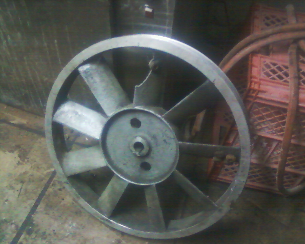

Pozdrav sms kolegama odlucio sam pogon peletirke napraviti sa velikom remenicom /kao lav 102/ Ponudu imam ovakve remenice sa slomljeni delom molim vas sa vise iskustva dali ovo moze da se sredi i dali vredi uzimati

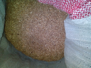

danas sam probao malo raditi pelet od ciste zitne slame,samlevene,sve je ok,lako se peletira,ali nekad se desi da izlazi izmrvljen ustvari kratek pelet cce 5 mm,a posle izlazi lep dugacak tvrd kao da je lakiran,i jako lepo sagoreva u kotlu,ne znam samo zasto ima dosta tog iylomljenog,ali meni to ne smeta,,,evo slika,a sutra ako bude sve po planu,trebao bi da sameljem nekih 50 bala,pa da probam da ih ispeletiram,bice i slika i snimak...
Sojina slama se skroz drugacije ponasa od drvene piljevine a sto se tice zitne slame od nje ima jako puno pepela prilikom sagorevanja! Sojina slama je jako posna -suva i nema sta da je vezuje prilikom peletiranja kao sto je to slucaj sa drvenom piljevinom koja na odredjenoj temp. Daje-oslobadja svoju smolu i po mom nestrucnom misljenju zato pomaze kad peletari mesaju tvrdo i meko drvo jer meko drvo sadrzi veci procenat smole a kod soje VODA je ta koja vezuje masu...to ja pricam iz svog iskustva jer i ja pravim pelet od sojine slame za svoje potrebe!
