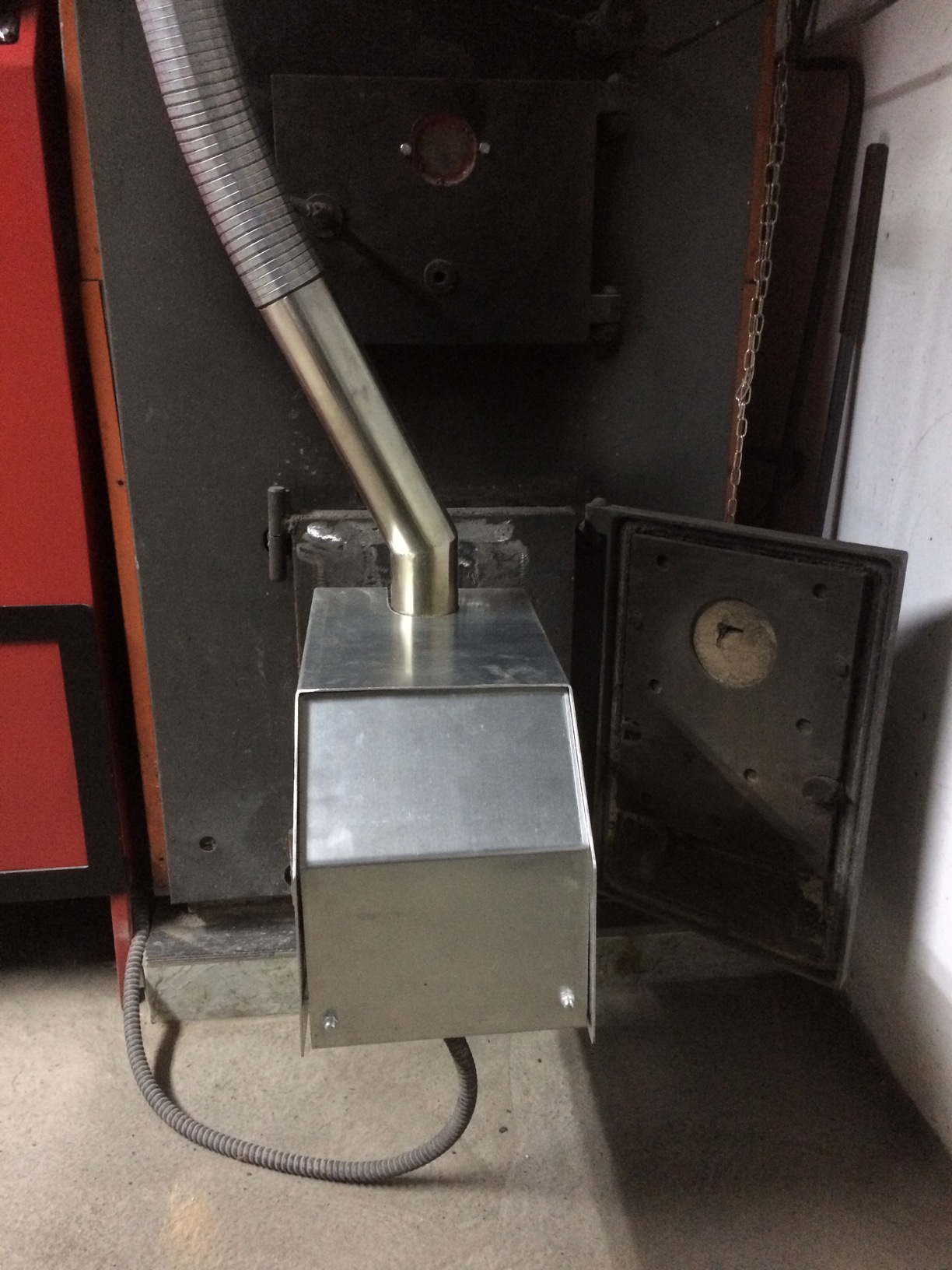

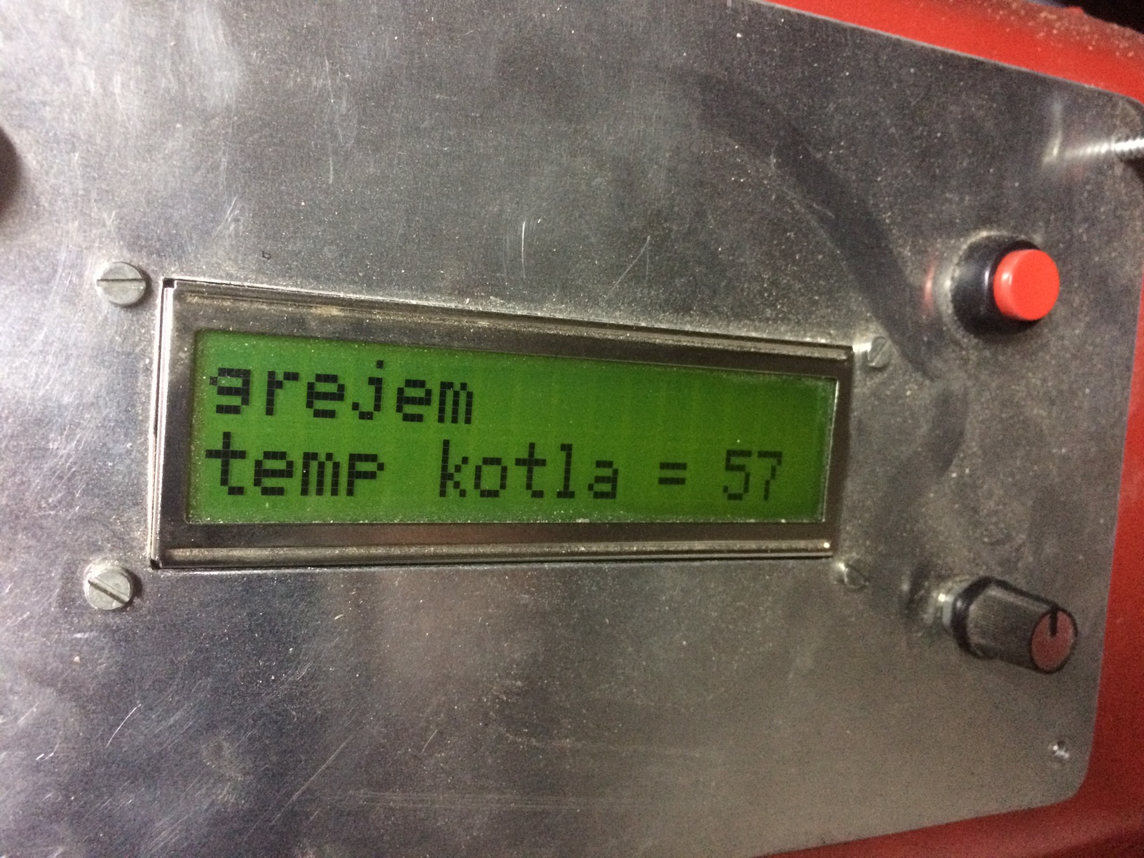

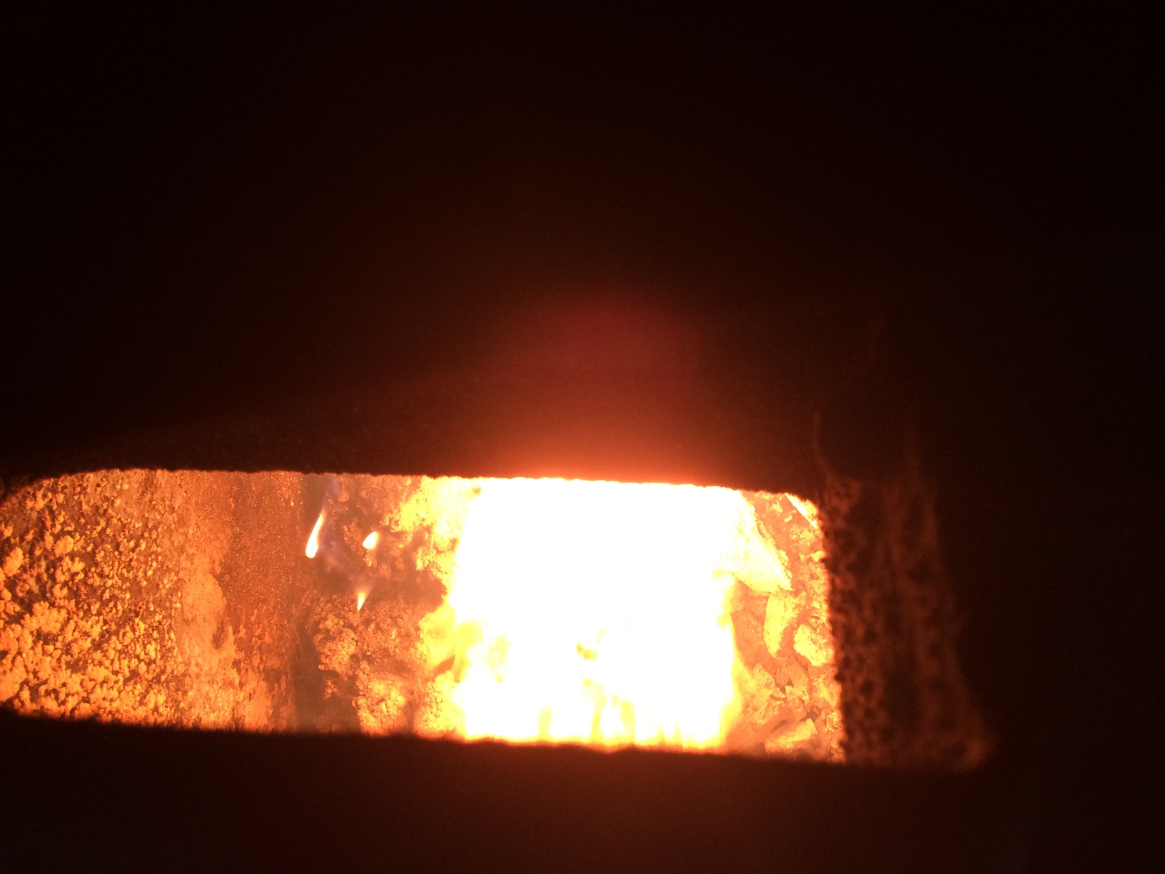

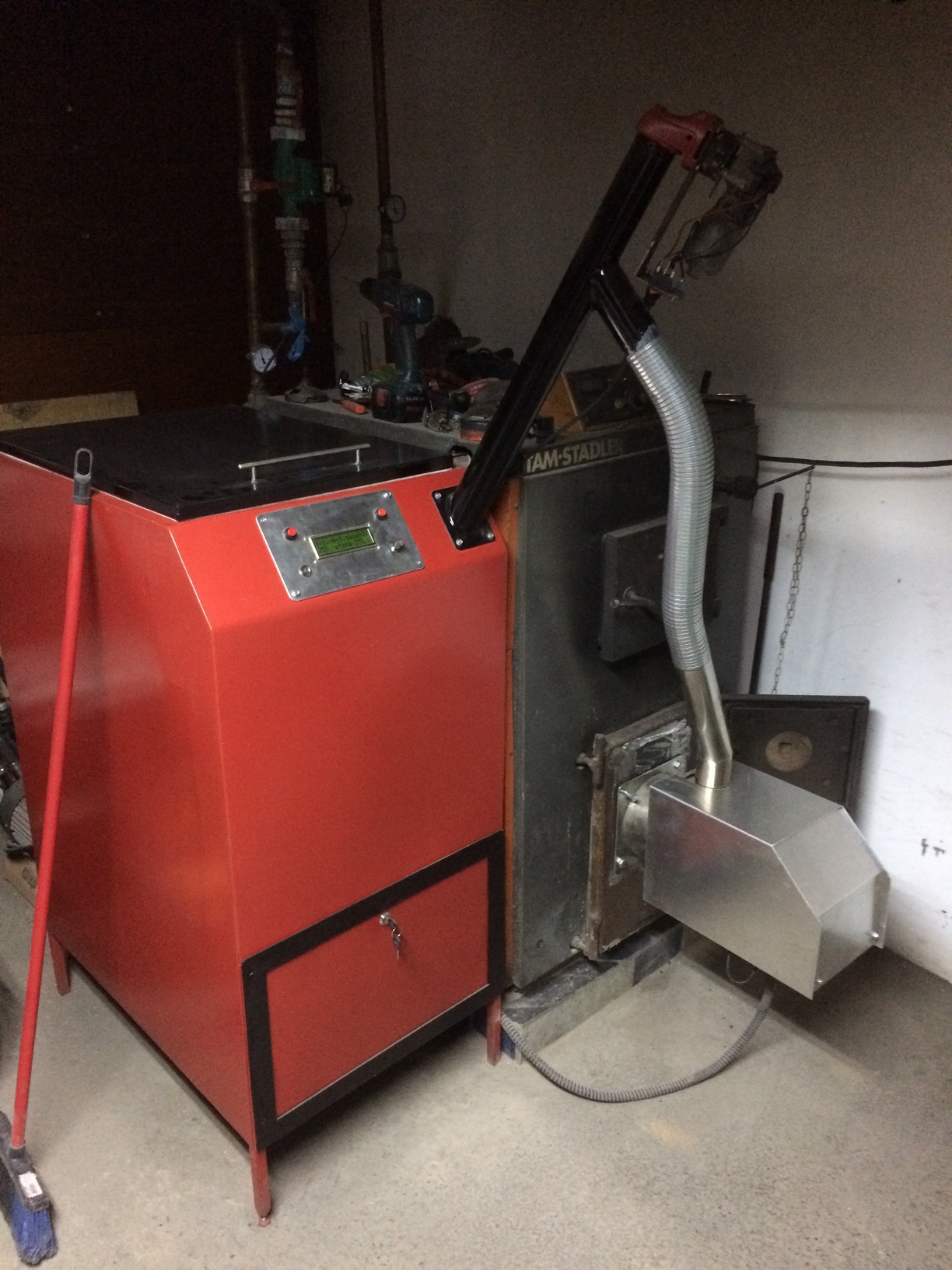

Evo i gorionik zavrsen i radi solidno.moze 5-6 h da radi bez struje na akumulator a prebacuje se automatski cim nestane struja.Tu su i slicice kako to izgleda kada se radi u samogradnji.
ovaj rad mi se dopada , svaka čast
interesuje me pužni transporter ..
koja je dimenzija ,
jesi sam pravio ili ?????
i koji motor ga pokreće ,
dal na akumulator ili se varam ???? ...pozzdrav
još jednom svaka čast
Transporter je samogradnja , ustvari kupio sam na oglas spiralu od 1,5 m i ubacio u cev 2 cola a spirala je oko 40 mm precnika,Pogoni ga motor od brisaca sa dve brzine i ima jos reduktor od malog flexa.Kompletna elektronika ide na 12 V jedino je grejac 220 V.Pali bez problema iako je pola pola piljevina i silootpad .Moze da radi 5 h a mozda i duze na akumulator ,do 5 sam probao dalje nisam.
