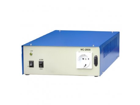

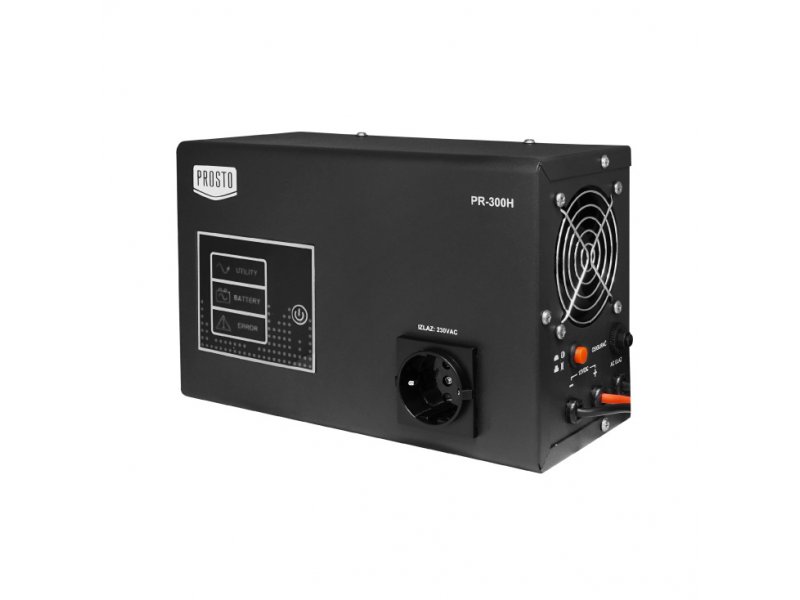

Постоје шеме за претвараче који су погодни за погон малих електромотора, тако да се то може направити, а има и готових претварача баш за ту намену.
