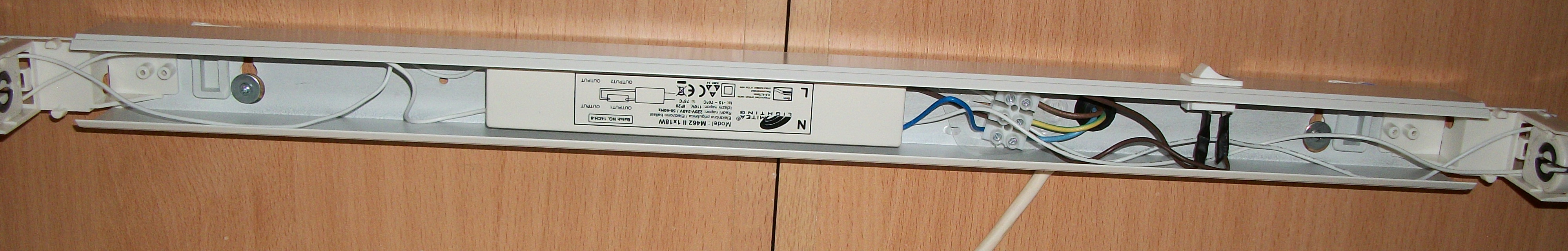

Kupila sam ovu neonku i tek kada je montirana, videla sam da kada se stavi sijalica na svoje mesto, ona dodiruje zice iznad (ona koju sam imala ranije je bila u metalnom kucistu, tj zice i sve ostalo je bilo u kutiji). Nazvala sam prodavca, ali on me ubedjuje da tako treba i da zicama nece biti nista, jer se sijalica ne greje. Molim nekoga da mi kaze da li je to tacno, da li je potrebna neka izolacija izmedju? Nisam je jos ukljucila, ne smem!

pa sad nije bas tako,zice jesu iznad sijaice ali su odmaknute
neonke se ne greju tako da mislim da nema tu nikakve opasnosti, moje su iza zavese i zavese se skroz dodiruju na neonke citavom duzinom i evo do sad nije se nista desilo. nekad ume da zazari na jednu stranu pri kraju svog veka ali evo ni tada se nije desilo nista kod mene.
Verovatno kod tebe zavesu dodiruje maska koja je postavljena preko neonske sijalice!? Kod mene se zice i neonska cev dodiruju, pogledaj gore u prvoj poruci sam postavila sliku kako to izgleda.
ma jok, nisu moje takve nego otvorenog tipa, jednu obicnu i jednu elektronsku i obe dodiruju zavese. elektronska je radila mozda dve godine i juce preminula, do sad se nije desilo nista. naveo sam primer sa zavesama jer su one mnogo zapaljivije nego zice, znaci zavesa dodiruje svetlecu cev a ne masku jer maske nemam. isto i kod moje komsinice kod nje je davno postavljena i takodje dodiruje zavese.
Vec sam se cula sa covekom iz prodavnice gde sam je kupila, pristaje na zamenu, ali sve neonke su kod njega iste. Drugo resenje (po preporuci jednog clana odavde) je led crevo, ali prodavac ima samo led trake i to neke jeftine, oko 200 din/m.
Da mogu nesto da stavim izmedju zica i cevi neonke, mozda se ne bih ni gnjavila da je skidam, pakujem i vracam u drugi grad gde je i kupljena. Imam vremena jos 2-3 dana da odlucim sta da radim:)
pod pretpostavkom da bi se cev grejala kao sto se greju obicne sijalice ne bi pomoglo bilo sta da stavljate izmedju cev i zice, kad bi se ona grejala ne bi pomogao ni poklopac preko zica koji imaju neke neonke jer bi se toplota prenosila lako, osobeno preko metalnih povrsina. primer je to sto kod obicnih sijalica zice koje ulaze u fasung su obavezno nagorele nakon duzeg perioda rada, dok kod neonke toga nema jer se jednostavno ne greju do te mere, tako da mislim da nema potrebe za brigu. za pocetak pokusajte rukom da razmaknete zice levo-desno mozda bi se tad odvojile od cevi (naravno iskljucite struju pre diranja). ne bi da preterujem u ubedjuvanju da nema opasnosti, ipak Vase je da odlucite sta cete dalje.

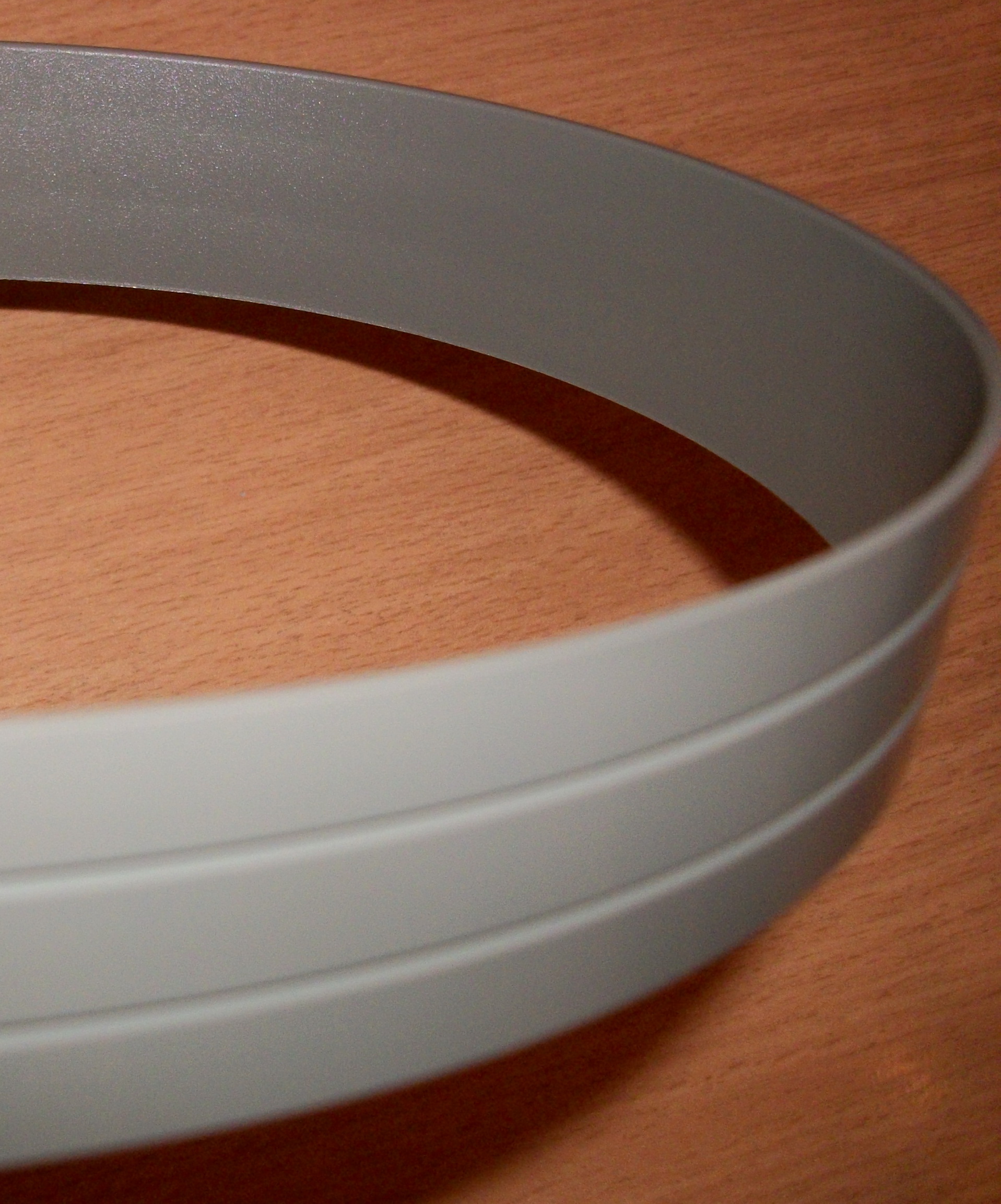

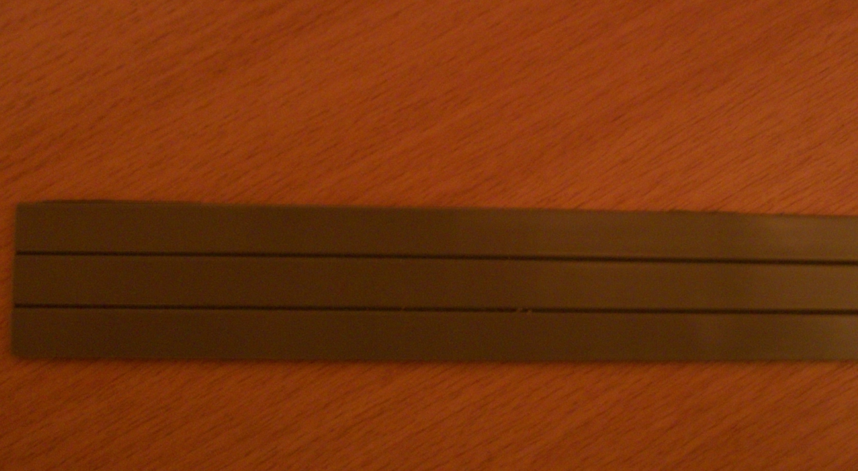

Danas sam radeci nesto po kuci pronasla neku plasticnu traku (cini mi se da je deo neke lajsne - kada se radilo nesto oko sudopere ili sl.).Padne mi na pamet da probam da stavim u neonku i ispostavi se da je iste sirine. Samo sto sada neonska cev dodiruje traku. Da li bih mogla da je stavim zbog grejanja samo na pola, tj na desni deo gde su sve one zicice ili je sve ovo sa trakom bezvezno:) resenje?
Hvala na svim odgovorima
mozete ostaviti ovako, lepse je estetski a nece nista da joj bude. jedan predlog pokusajte malo saviti tu traku ka unutra po citavoj duzini da dobije konkavnu formu, to ce je sigurno odvojiti od neonku, mozete recimo uz pomoc onu cevku od usisivaca, postavite lajsnu po duzini i pritiskajte rukama nezno da dobije takav oblik i ispupceni deo neka bude okrenut ka zicama. nista ovo ne menja po pitanju bezbednosti ali cete mirnije spavati
Moze samo ovako po duzini da se savija, kako sam i slikala, cvrsta je plastika. Ne znam kako bih je odvojila od cevi, ima mesta da se podigne jos 1/2cm, ali ne moze da stoji u vazduhu:) Sto se estetike tice, unutrasnjost se i ne vidi, jer neonska cev sve pokriva, a ima i onu masku.

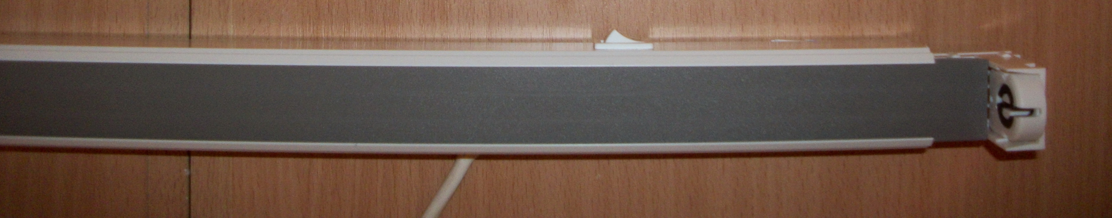

Ovako izgleda kompletna:
Читам о овим страховима од неонке па одлучих да пренесем неко своје искуство. Колико сам ја имао прилике да видим, током монтаже таквих лампи, проводници који спајају сокле су са силиконском изолацијом, тако да никакве опасности нема од оштећења изолације, а то са уметањем неке пластике унутар цеви само може да искомпликује ситуацију, поготову што се не зна каква је температурна отпорност те пластике.
Да би се умирила савест најједноставније је укључити неонку на некој безбедној површини и после извесног времена измерити температуру околине цеви и биће све јасно.
Ta lampa je sa felerom,hvali poklopac.Sto se tice zica one imaju obicnu izolaciju,nisu sa izolacijom od silikonske gume.
Rekao bih da tu fali poklopac od kanalice, sve mi lici da je sklop montiran na nju.
Sada sam totalno zbunjena! Posle svih vasih komentara vidim da je moja neonka promasaj i da ne bih razmisljala da li ce se nesto desiti ili je bezopasna:) mislim da cu je ipak vratiti! Nadam se da cu uspeti da dobijem novac, jer verovatno nema nista bolje za zamenu.

Kada sam nazvala prodavca i rekla mu za neonku i sta mi smeta, on je u prodavnici istu takvu otvorio da pogleda i onda rekao da je to takav model, da su sve iste i da ne smeta sto se dodiruju zice i sijalica jer se neonska cev ne greje, da su nekada bile Fep-ove lampe koje su imale zatvoreno kuciste, ali se vise ne proizvode ...itd itd
