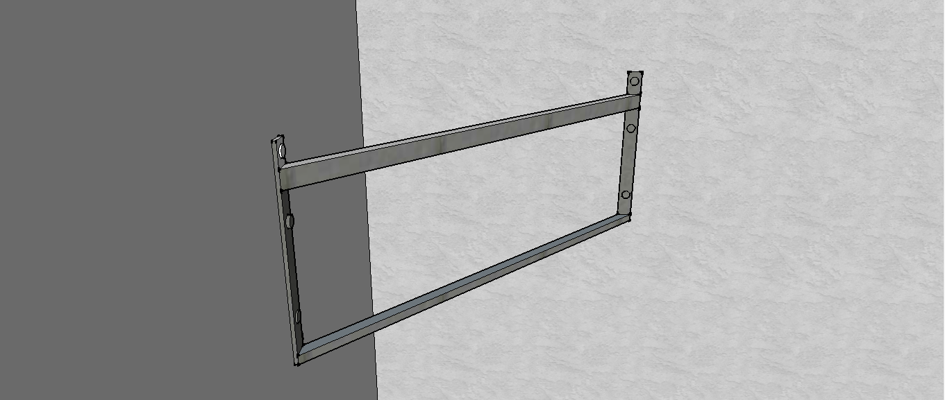

Tesko ces naci taj nosac, a iako ga nadjes nece biti jeftino.
Imas jos dve, po meni bolje, varijante.
Prva ti je da uzmes dve celicne kvadratne cevi na cije ces krajeve zavariti celicne flahove (pod uglom), i onda kroz flah tiplujes u zid. (slika 1)

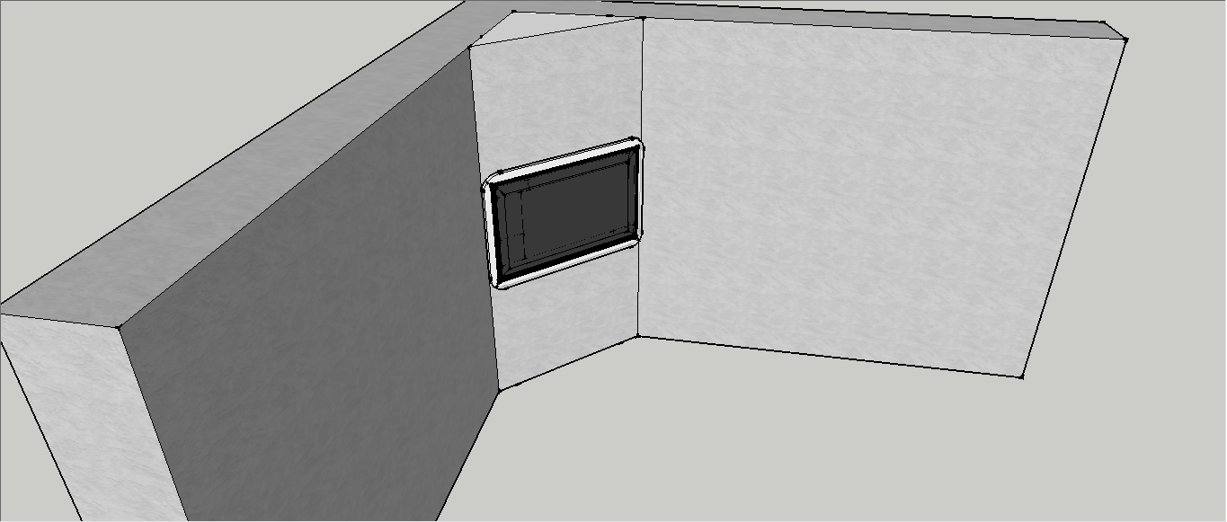

Drugu, po meni bolju varijantu, uradis isti ovakav nosac od cevi i flahova, usrafis u zid i onda sve to pokrijes gipsom. Prednost ove varijante ti je sto iza gipsa mozes da sakrijes sve kablove, cak i uticnicu mozes da izvuces iza tv tako da se nevidi, takodje mozes u samom gipsu uraditi i par osvetljenih polica i td. (Slika 2 i 3)
Sve ovo sa gipsom ne bi trebalo da izadje preko 100 eu, ukoliko bi znao sam da uradis.
