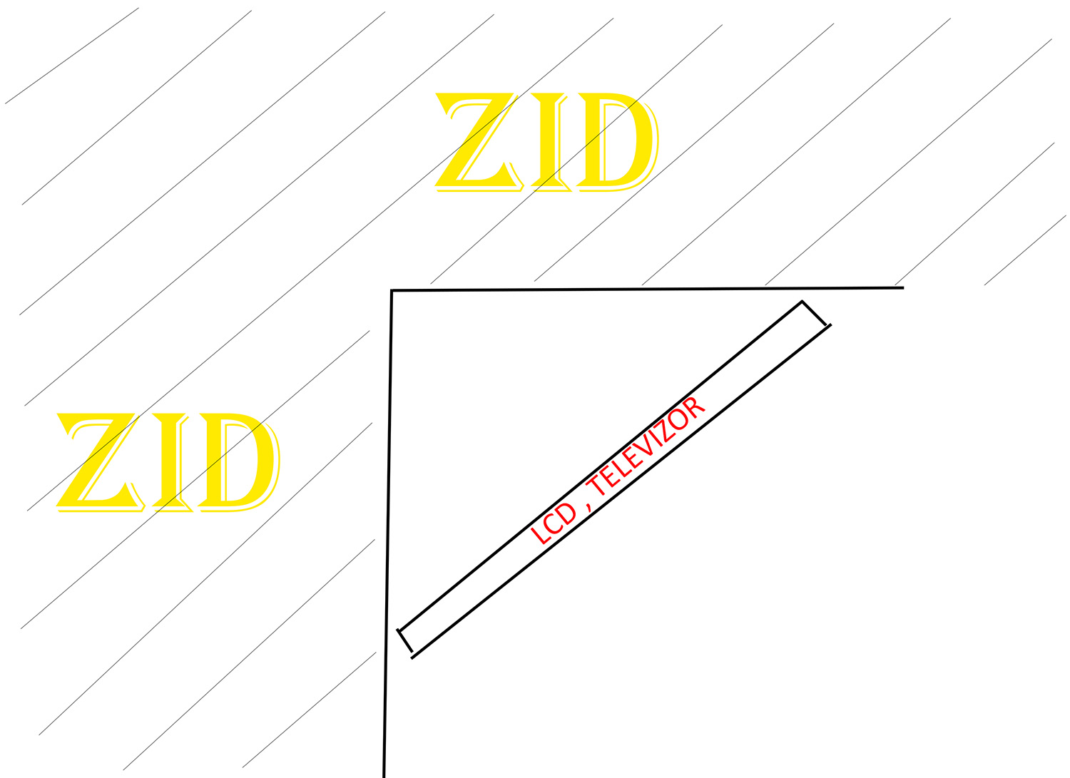

Potreban mi je zidni nosac za LCD 42inca , ali tako da pokrije ugao ( cosak )
Evo gube skice na sta sam mislio
http://www.samsvojmajstor.com/portal/sites/default/files/untitled-1_10.jpg
Gledao sam na net,u ima nekih nosaca ali oni po svojoj konstrukciji ne dozvoljavaju u potpunosti takav polozaj televizora.
Zna li neko gde ima da se poruci takav nosac , ili jos bolje ima li ko ideju kako se moze napraviti ?
Meni dolazi na pamet da recimo tiplujem oba zida u cosku , postavim neke kuke , a zatim o njih okacim ( neznim lanicima ) tv i tako on prosto ostane da visi u tom nekom polozaju .
Cini mi se da resenje nije bas elegantno , pa ako neko ima nesto bolje bio bih zahvalan .

Tesko ces naci taj nosac, a iako ga nadjes nece biti jeftino.
Imas jos dve, po meni bolje, varijante.
Prva ti je da uzmes dve celicne kvadratne cevi na cije ces krajeve zavariti celicne flahove (pod uglom), i onda kroz flah tiplujes u zid. (slika 1)
Drugu, po meni bolju varijantu, uradis isti ovakav nosac od cevi i flahova, usrafis u zid i onda sve to pokrijes gipsom. Prednost ove varijante ti je sto iza gipsa mozes da sakrijes sve kablove, cak i uticnicu mozes da izvuces iza tv tako da se nevidi, takodje mozes u samom gipsu uraditi i par osvetljenih polica i td. (Slika 2 i 3)
Sve ovo sa gipsom ne bi trebalo da izadje preko 100 eu, ukoliko bi znao sam da uradis.

Hvala na odgovorima .
Ovo sa gipsom izgleda zanimljivo , nije mi ranije palo na pamet .
S obzirom da mi na leto predstoji sredjivanje stana sigurno cu uzeti u obzir , ali za sada mi je bliza ova prva ideja .

A sta mislis o zglobnom nosacu, gde tv moze da se rotira i udaljava od zida, pa da ga prilikom montaze namestis da kada se izvuce zauzme ovaj polozaj?
