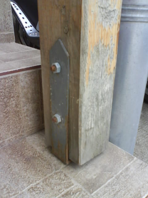

isto ti dođe kao kod ove kapije
noseće stubove moraš ankerisati a konstrukcija kad se poveže i na to krov ima da stoji bez problema
ima na forumu čak i nacrta za tako nešto u temi letnjikovac

ma znam da želiš grubu varijantu al reko eto samo da vidiš kako to izgleda u globalu
uradiš betonsku osnovu koja se može lepo sakriti da se beton ne vidi em će biti bolje za održavanje a i dugotrajnije
možda kasno ali nađoh onu sliku
